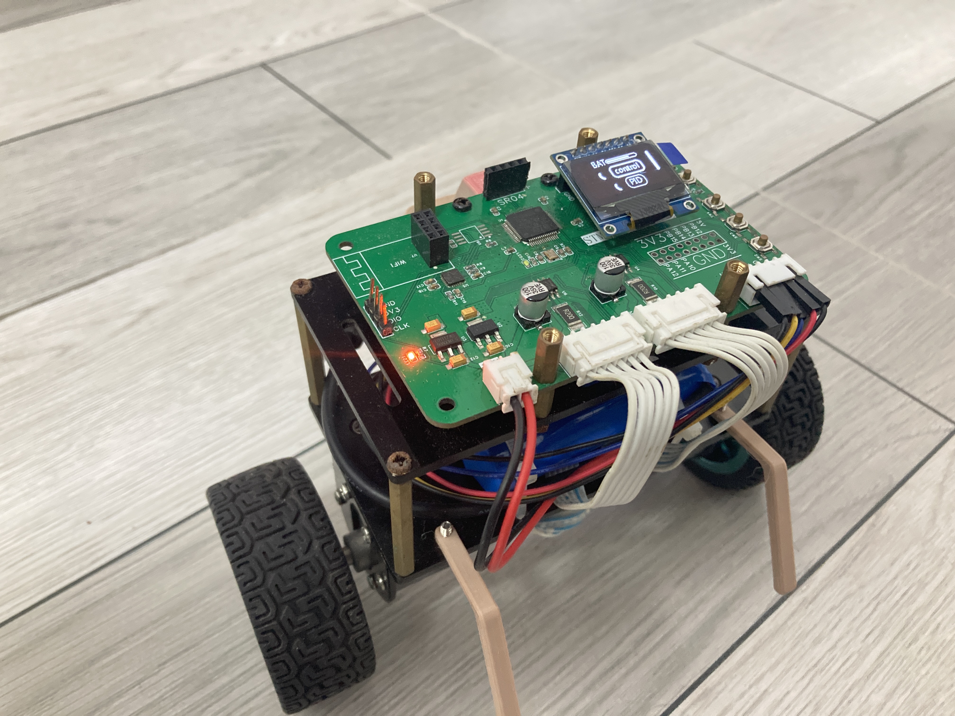

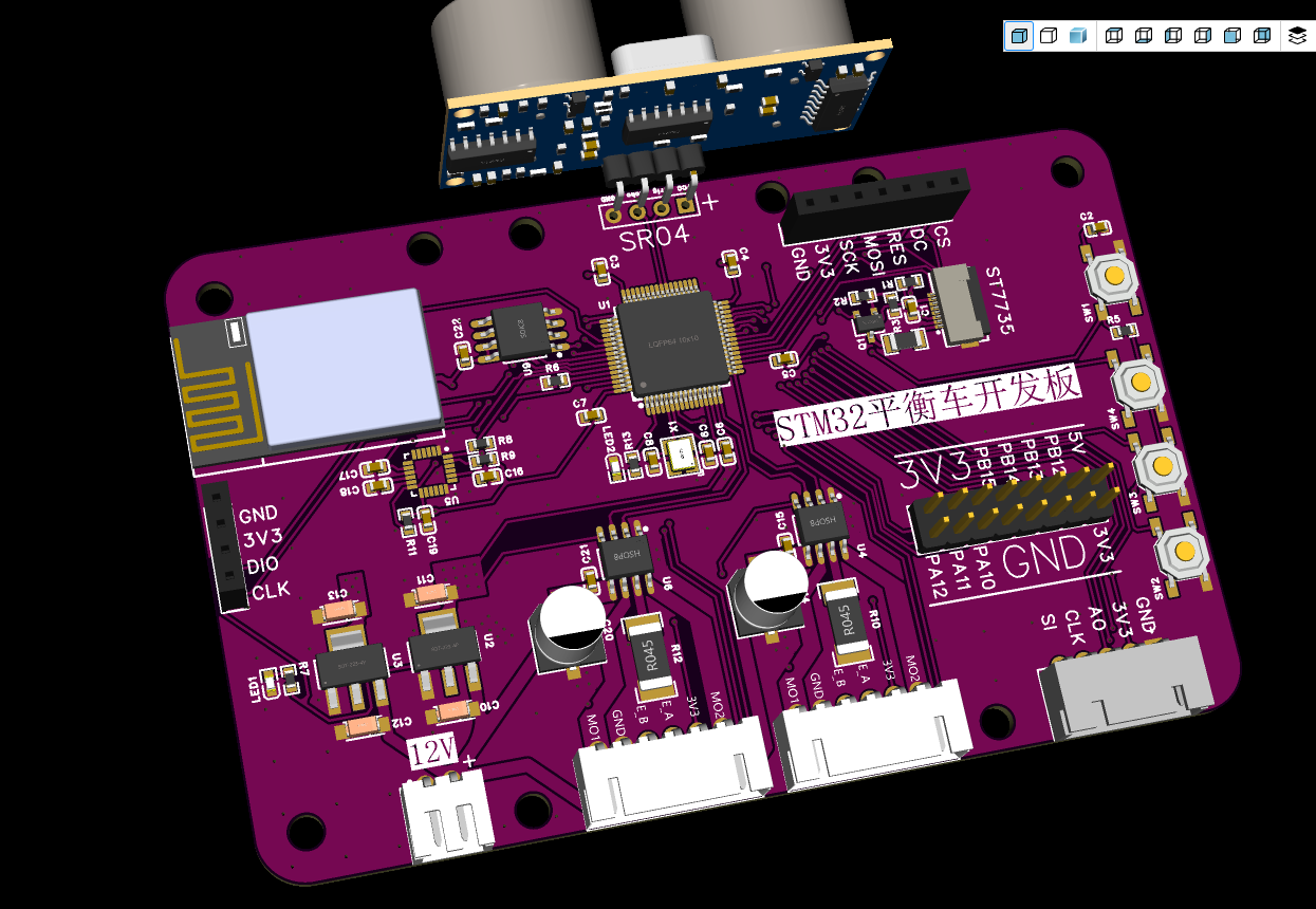

平衡车项目的硬件部分
使用STM32F103RE作为主控
板子接口有:屏幕、WIFI、按钮、编码器接口、电机接口、扩展接口、TSL1401接口、超声波传感器接口
已验证大部分功能
缺点是少了串口接口、电源开关
少了电池ADC
如果买到不好的LDO可能会烧芯片
ST7735接口没必要,芯片内存不够
下载请使用STLink
