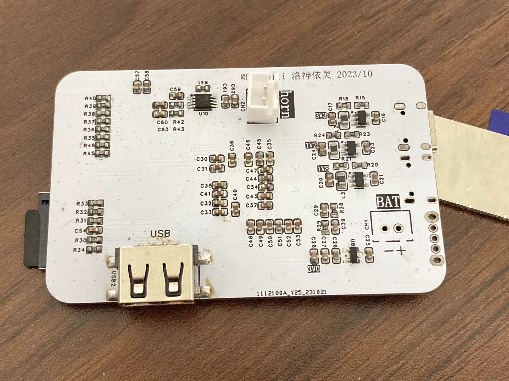

TF卡槽建议换一个封装,不然买来的卡槽会多出二个点,需要磨平才能焊

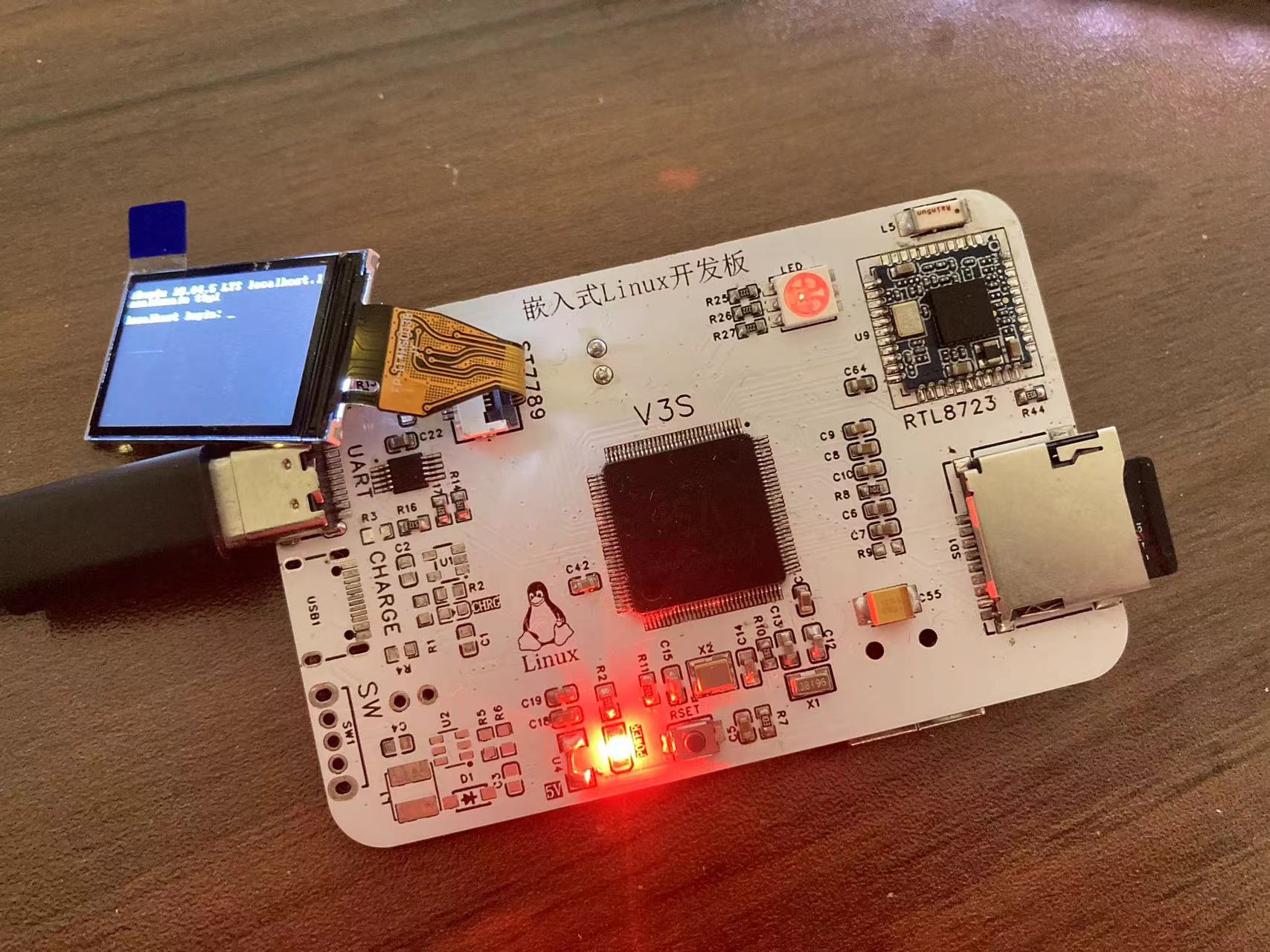

电池充电和供电我还没验证,理论应该没问题

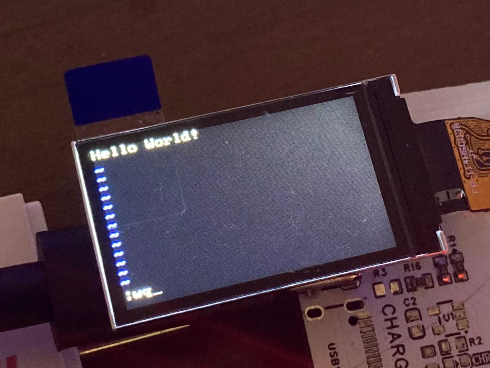

屏幕悬空确实不好看,懒得改了,其实也可以用胶水粘一下。
WIFI信号不是很好,可以换一下天线。
音频也没问题
USB一开始连上去没反应,后来发现问题是USB-id拉高变成device了,要拉低才是host,开了otg模式
还有usb建议换成插件,贴片很怕用力过猛
如果不和我一样不想焊接充电供电部分,就把U4短接
