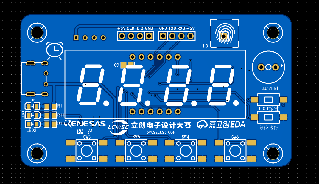

* 1、项目功能介绍
复刻了立创官方的开源时钟,长按1键进行设置时间,按2键不放,加时间,按3键不放,减时间。再次长按1键进入分钟调整,时间加减同理通过2,3间控制。长按1键完成时间设置。通过4键可以进入到温湿度显示界面,显示P1代表当前温度,再次长按4键显示P2,P2代表当前湿度,再次长按显示时间。
*2、项目属性

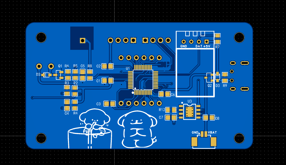

1、主控芯片:R7FA2E1A72DFL;
2、电源接口:TYPE-C,2Pin插件;
3、LED:一路电源指示灯,一路充电状态指示灯;
4、按键:一个复位按键,一个BOOT按键,四个功能按键;
5、调试接口:SWD下载调试接口、串口下载调试接口,均采用2.54排针接口进行引出;
6、外设:一个0.56寸共阴极数码管,一个DHT11温湿度传感器,一个无源蜂鸣器;

在PCB Layout中应注意:
1、走线优先走直角,需要拐弯的地方以钝角或圆弧为主;
2、添加丝印标识,注释说明接口功能;
3、JLCJLCJLCJLC指定客编丝印可藏在器件下,成板美观;
