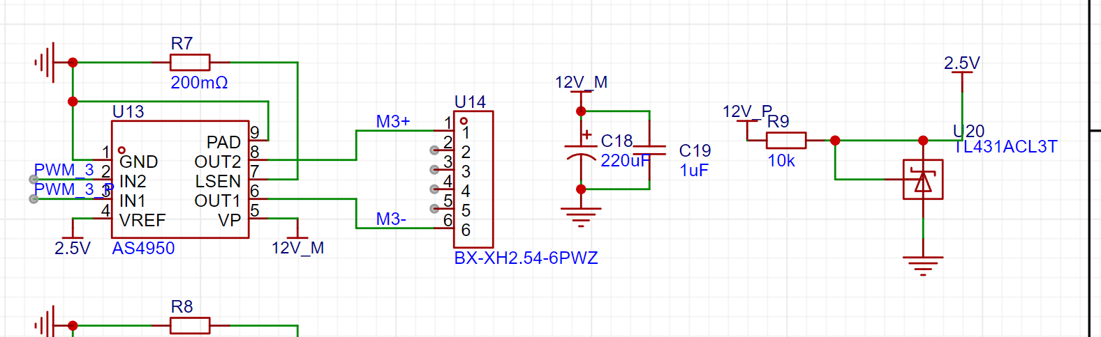

突然想玩车,但是看见常规的驱动芯片七八块太贵了,所以去网上找了一款一块多的驱动芯片去降低成本,一块飞控电池3s的20,元器件30左右,加上自身3d打印一些耗材20,总结下来也才60块就能获得一辆玩具车

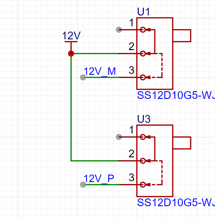

此板分为两个部分,一个为遥控部分,一个为驱动部分,因为c8t8的io口tim数量有限,所以只选择了前面两个轮子作为 编码器获取,中间还设定了两个开关方便调试电源接口采用的是xt60去供电,当然可以换成其他的也一样
采用4950去驱动控制电机的启动,采用4950去驱动是因为可以兼容许多驱动芯片如8236,8870等,单使用该芯片需要给一个2.5V的参考电压
