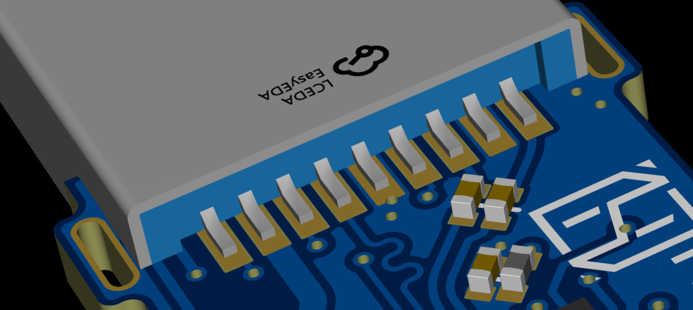

为啥有这个工程:
作为新一代垃圾王(指随便开各种烂片并且还有不错的速度)的FC3379有三种封装,其中最小的qfn32只有1ce的通道
起因是手边有几个烂金逝炖,拆开一看是1ce的tsopTLC颗粒,在俺寻思の力的帮助下这个工程就诞生了(?(以后会爆bga152的版本(咕咕咕
参考了Lost-terminal大佬的工程
一些细节:
    • 用了双层板因为打样快并且不浪费4层板资源(免费了就好好珍惜
    • 因为usb强化脚会干涉tsop焊盘,所以改了封装,自行焊接的时候需要往外掰一下(例如这样
  • 板子上标的丝印3和2指的分别是VCC3.3v和VCC2.5v,用来切换颗粒的VCC供电,需要额外0R电阻或者导线连接,除此所有元件均可从原版板子上扣
  • 建议能上TLC颗粒就上,MLC颗粒据LT大佬说速度会非常拉
  • (PS:元件放的非常挤,可能会对手法不太好的ee人造成不小的困难(多加焊油或者铁板烧
  • 可以换上自己喜欢的丝印,虽然已经没多少空间了

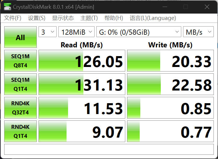

速度和原版的板子没啥差别

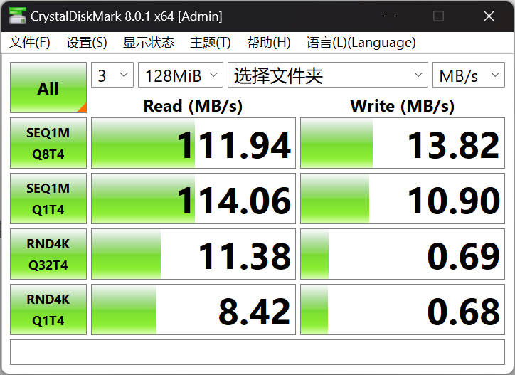

(不知道为啥cdm测写入速会比实际速度慢很多
千万别用asssd跑4k否则会把3379固件跑飞导致速度爆降必须得重新开卡

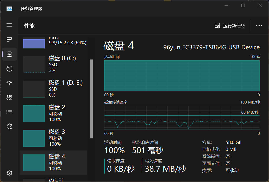

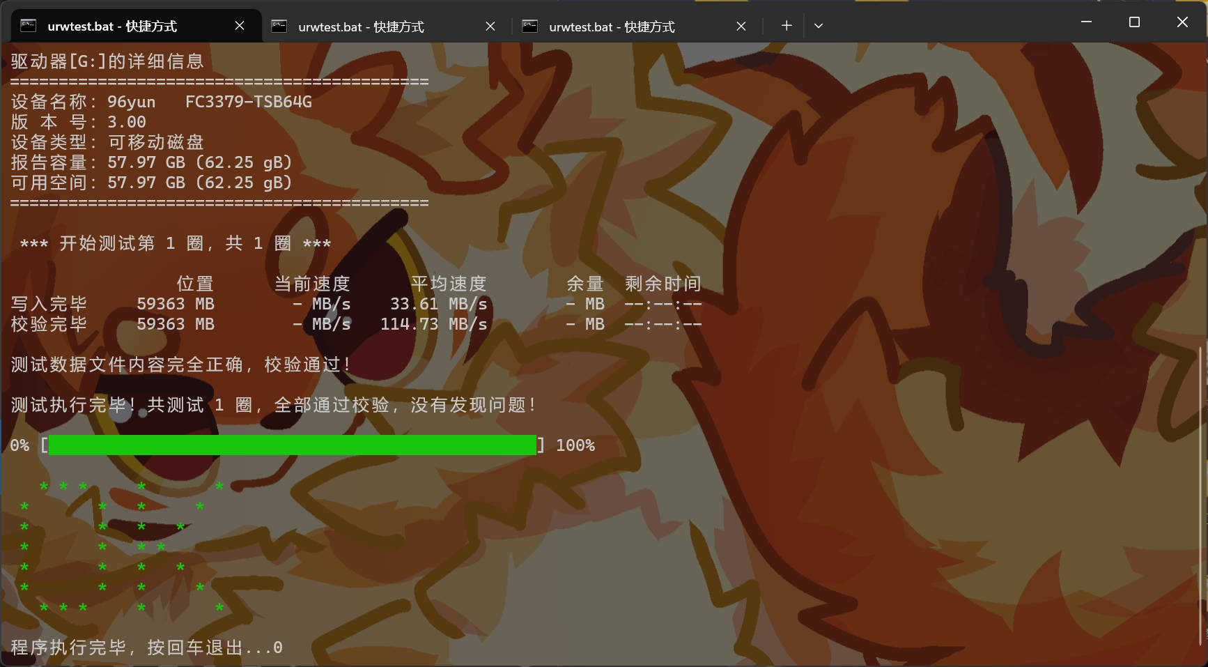

FT64B08UCT2-08(金逝炖自封东芝bics5,单ce ,64G)
全盘直写不掉速,偶尔大幅波动

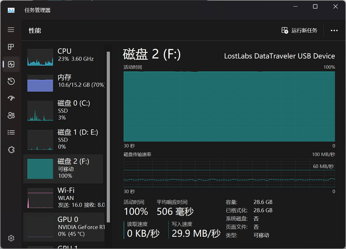

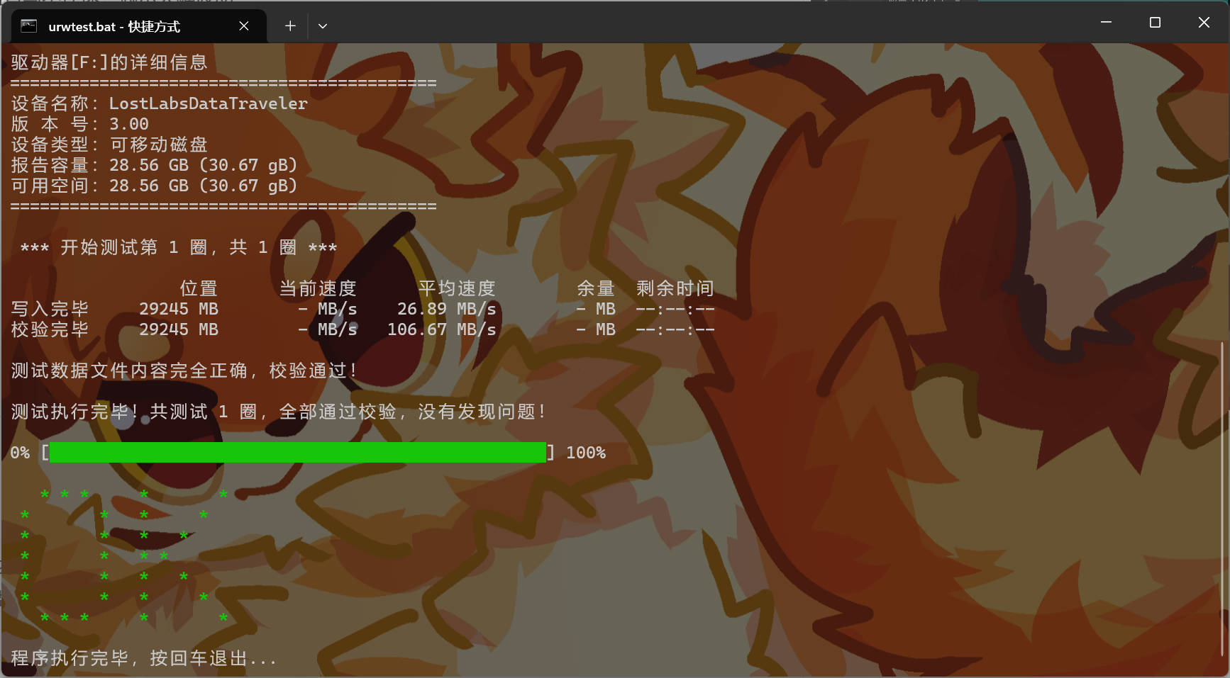

FT32B08CN1-47(金逝炖自封不知道啥的B16A,单ce ,32G)
全盘直写平稳不掉速,几乎一条直线
