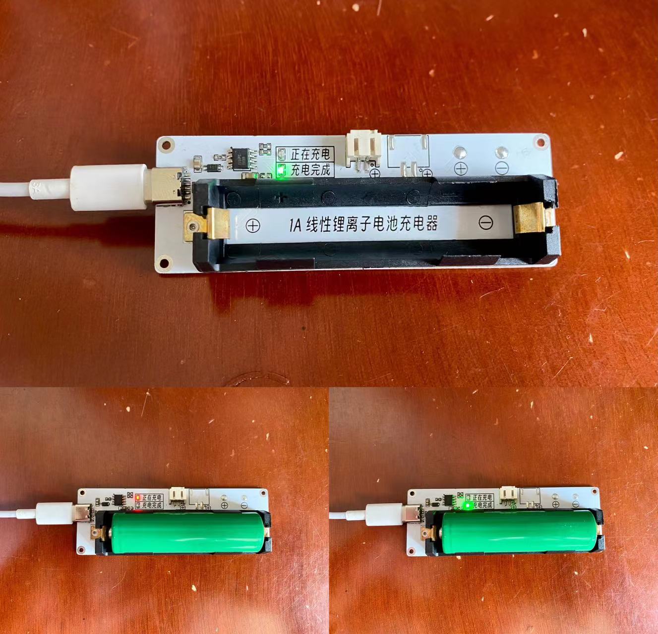

基于TP4056制作的18650锂电池充电器,结构简单,价格便宜
简介:基于TP4056制作的18650锂电池充电器,结构简单,价格便宜
创建时间:2023-07-23 11:23:18更新时间:2023-10-16 09:40:50
B站视频介绍:-->点击前往<--
电子制作的常用工具,采用TP4056设计的18650锂电池充电器,成本1元左右。
采用TYPE-C接口作为充电口
充电电压固定于 4.2V,而充电电流可通过一个电阻器进行外部设置。
使用IC : TP4056
红色LED表示:在充电中...
绿色LED表示:已充满电。
电流监测端:
从 PROG 管脚连接一个外部电阻到地端可以对充电电流进行编程。
在预充电阶段,此管脚的电压被调制在 0.1V;
在恒流充电阶段,此管脚的电压被固定在 1V。
在充电状态的所有模式,测量该管脚的电压都可以根据下面的公式来估算充电电流:
注意:输入电压5V,在使用过程中不要输入电压尽量不要大于6V
(虽说在输入电压4~8V)。
