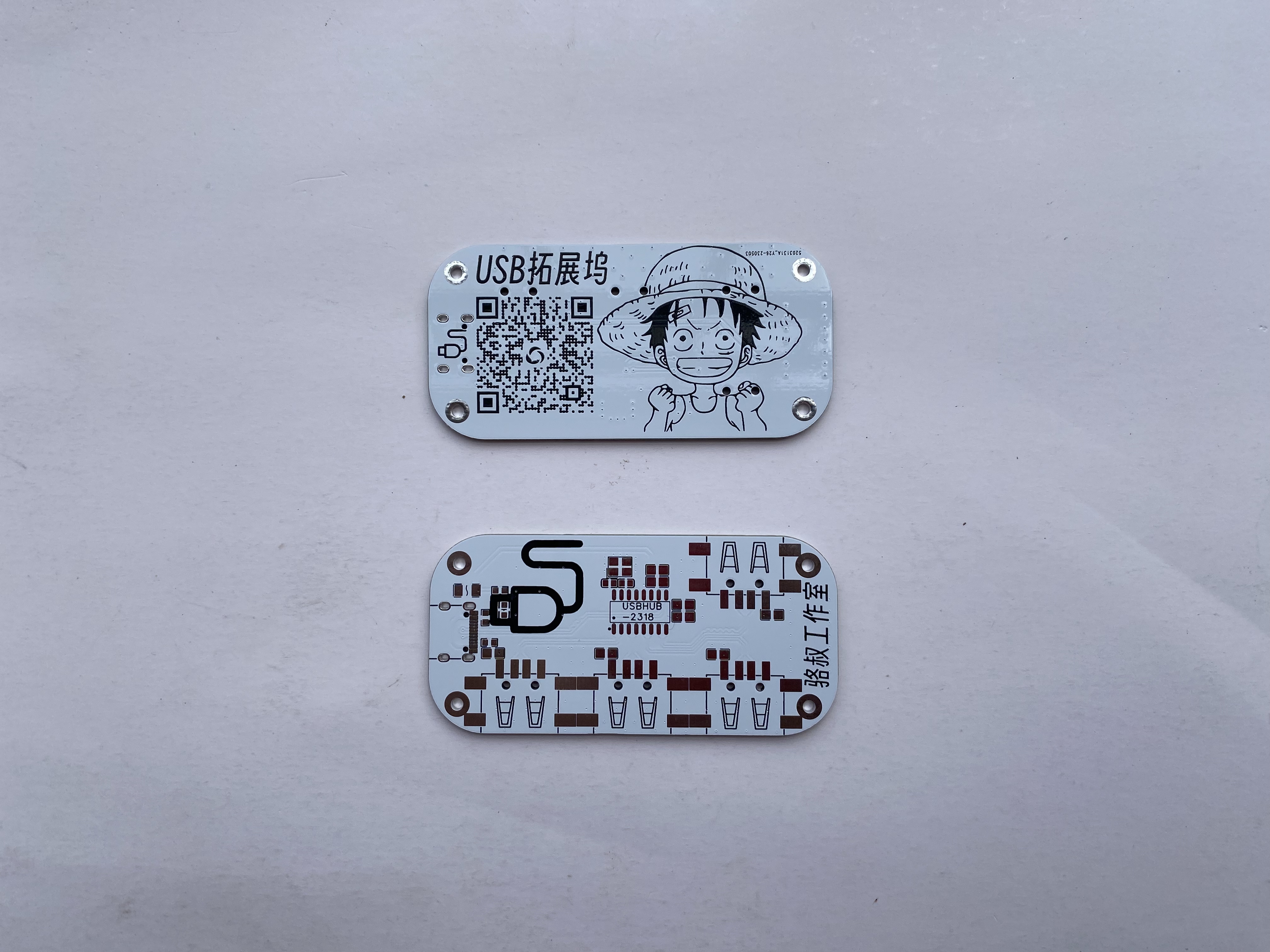

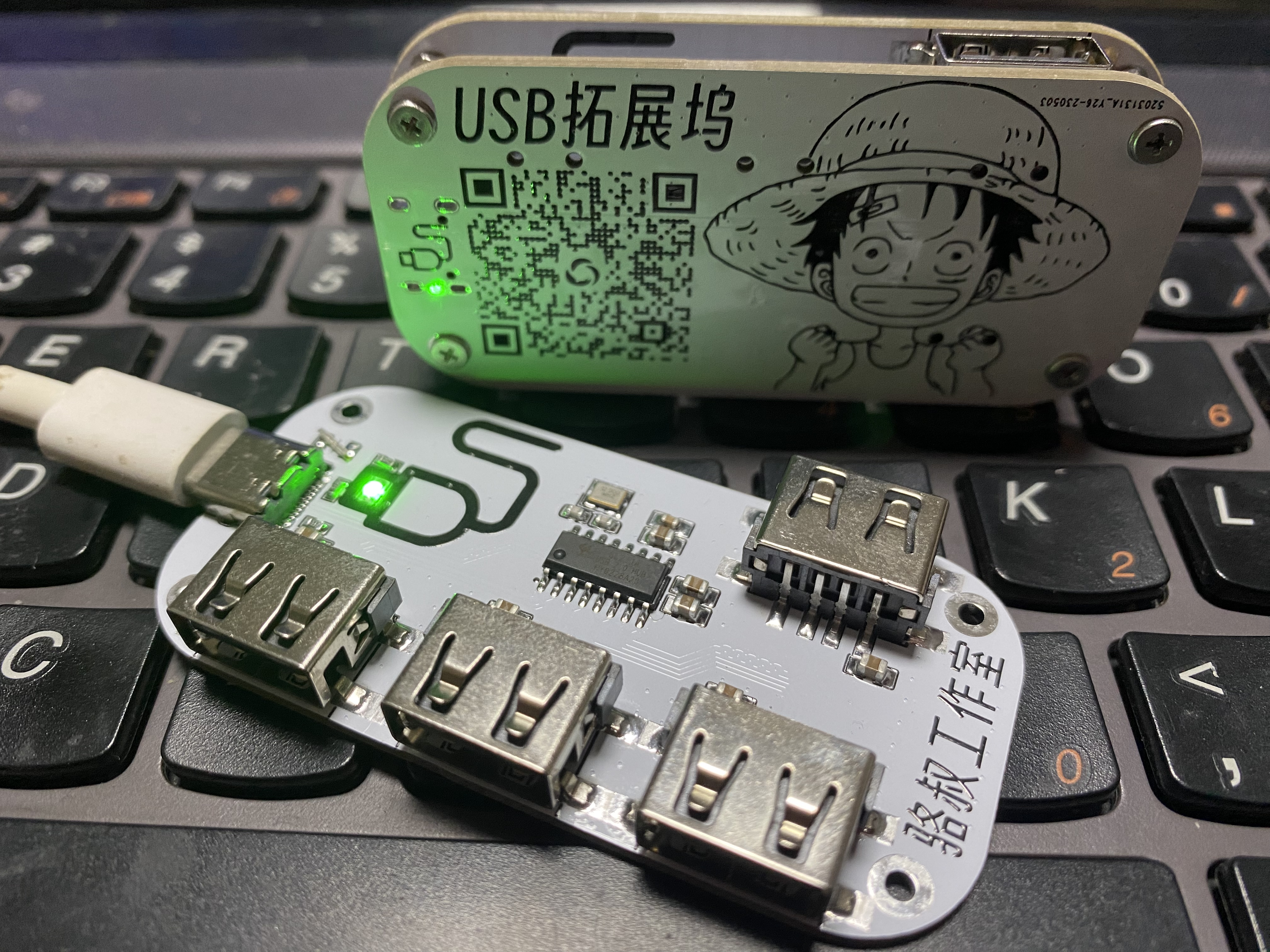

该方案采用的是最普遍的SL2.1A方案,实现一拖四,USB2.0传输速度一般,日常插个鼠标,键盘完全够了。
多种接口方式可选。
完美支持USB2.0高速(480MHz),USB2.0全速(12MHz),和低速模式(1.5MHz)
电源输入端装有自恢复保险丝,有效防止外接设备故障烧坏电脑接口,起到一定的保护作用。

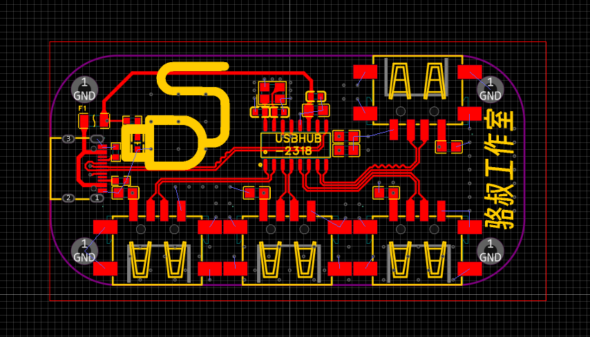

PS:可以一根导线代替
差分走线!!!
差分走线!!!
差分走线!!!
重点:不管是接进芯片的信号线,还是芯片引出的信号线(也就是引脚1-10的布线),每组都必须必须走差分线,比如DM和DP必须差分走线,相互耦合,才能保证通信正常。
13,14脚必须分别加电容,芯片才能稳定工作
这块板子的四组输出和一组输入都是差分传输
差分走线必须是等长、等宽、紧密靠近、且在同一层面的两根线。

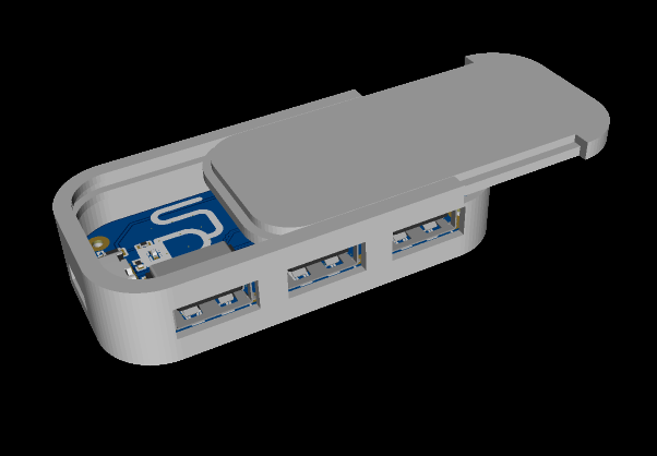

本项目还包含了3D外壳模型,整体装配没大问题,细节靠大家去完善。
