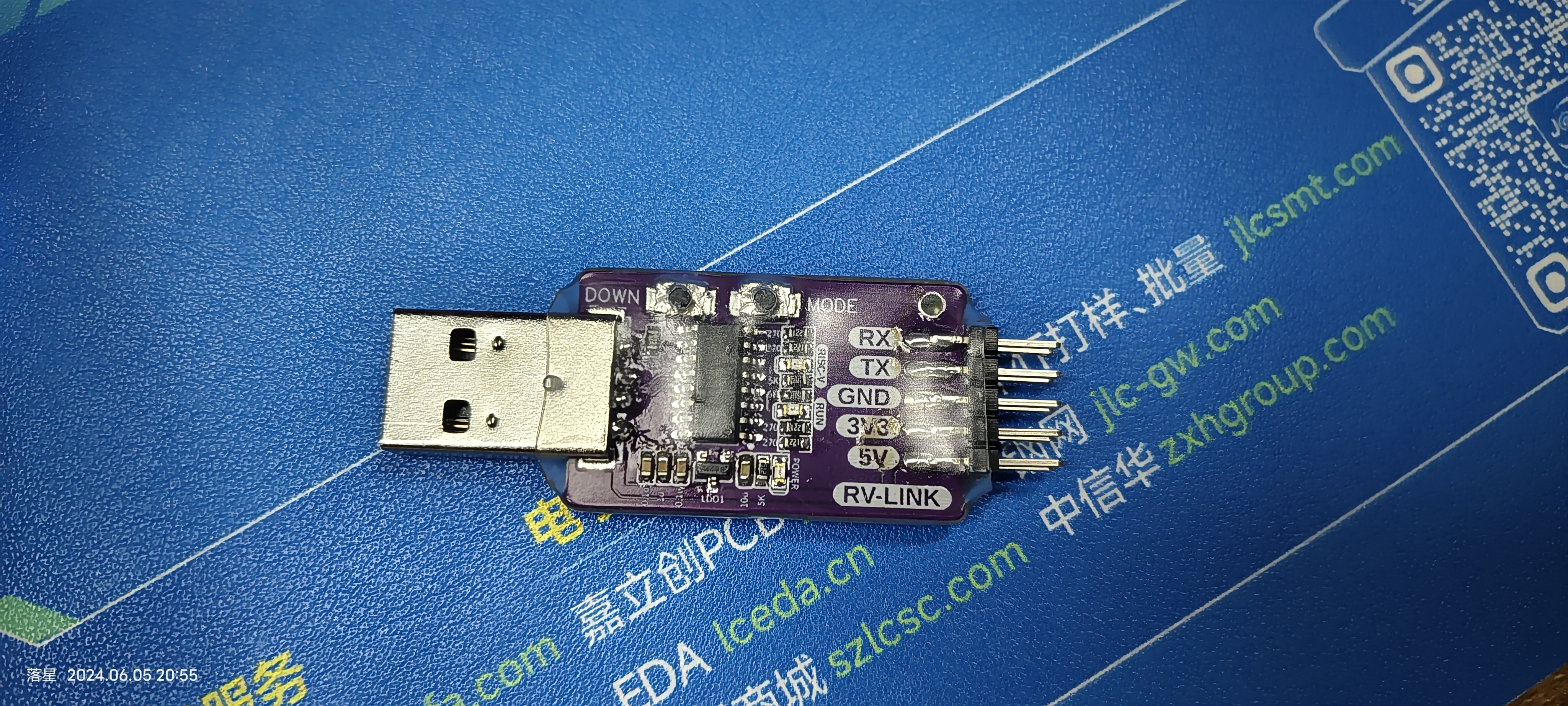

WCH-LINK,基于CH549的RISC-V调试器,也可以对ARM进行调试,在原有基础上进行改进。体积小巧,方便调试。
简介:WCH-LINK,基于CH549的RISC-V调试器,也可以对ARM进行调试,在原有基础上进行改进。体积小巧,方便调试。
创建时间:2024-05-24 23:18:21更新时间:2024-06-06 13:58:39
工程特点:
1.采用USB-A接口。
2.采用 LDO稳压芯片。
3.采用按键代替,方便使用。
4.模式切换有相应的指示灯显示。
     丝印标注RISC-V的灯常量则为RV模式
     注:使用官网的原理图,实测固件烧录后,RV模式并不是蓝灯亮,故而更改了丝印
5.使用MounRiver Studio,第一次烧录时,会提示更新固件
