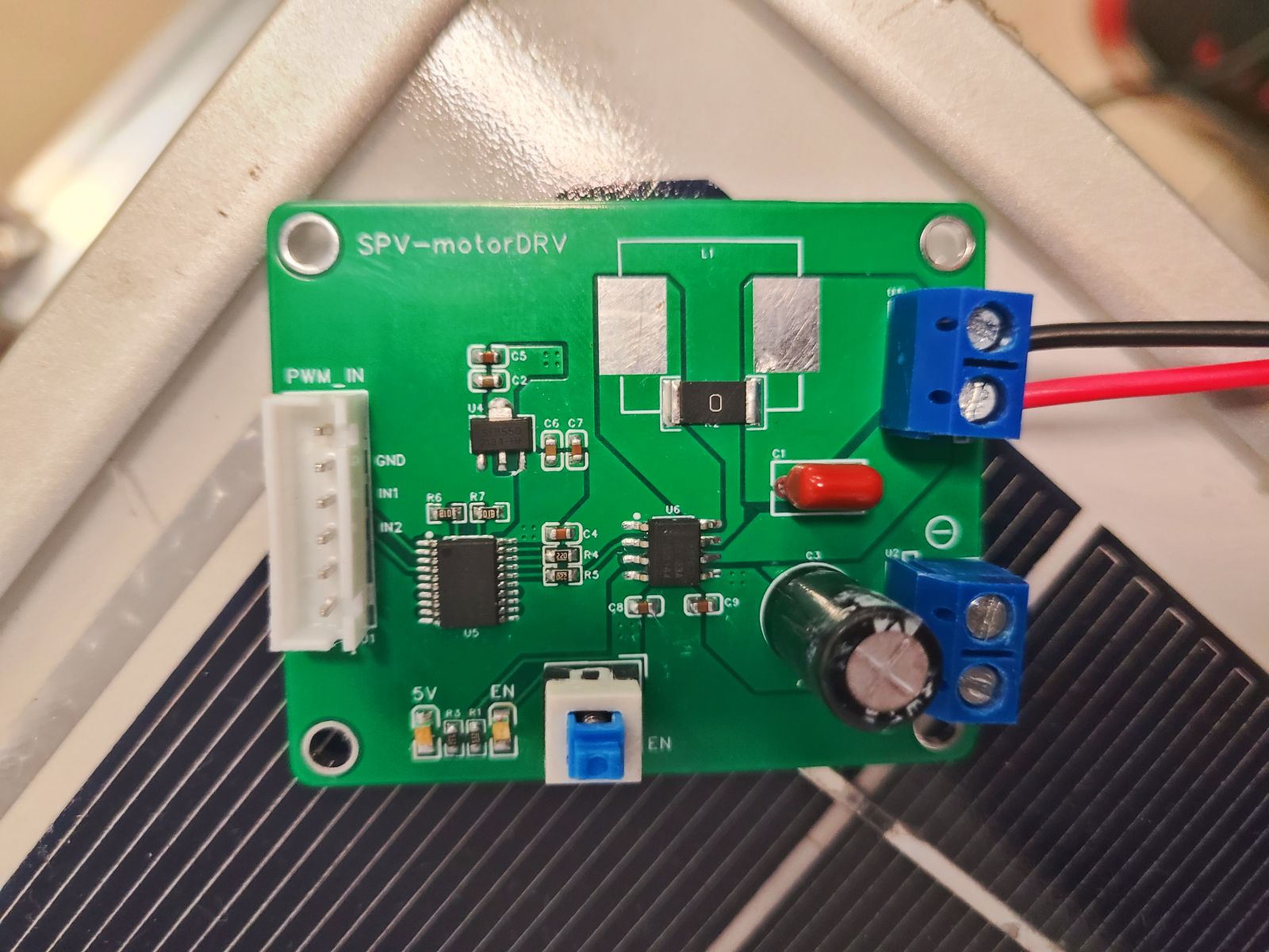

[实物已验证] AT8236 / DRV8870 单芯片集成H桥直流电机驱动模块,通过双路PWM控制速度方向、36V/3.6A驱动能力,带PWM缓冲与EN使能开关,根据项目需求预留了电机LC滤波焊盘
简介:[实物已验证] AT8236 / DRV8870 单芯片集成H桥直流电机驱动模块,通过双路PWM控制速度方向、36V/3.6A驱动能力,带PWM缓冲与EN使能开关,根据项目需求预留了电机LC滤波焊盘
创建时间:2023-10-24 19:02:25更新时间:2023-12-22 18:35:01
项目由来:制作光伏发电模拟平台,需要通过H桥驱动直流电机推动平台旋转摆动。最开始希望使用HIP4082全桥栅极驱动器+分立MOS管方案,但打板试验后发现不能很好地支持24V驱动电压,工作一段时间后总是容易炸驱动。为了不耽误项目推进,经过研究考察后,决定换用支持更大电压、集成度更高的单芯片H桥驱动方案。
项目说明:

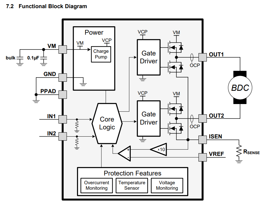

(1)本模块可兼容 DRV8870 与 国产AT8236 集成H桥芯片,两者可以pintopin替换,供电电压与峰值驱动电流均可达到36V/4A,具体可参阅两者datasheet。

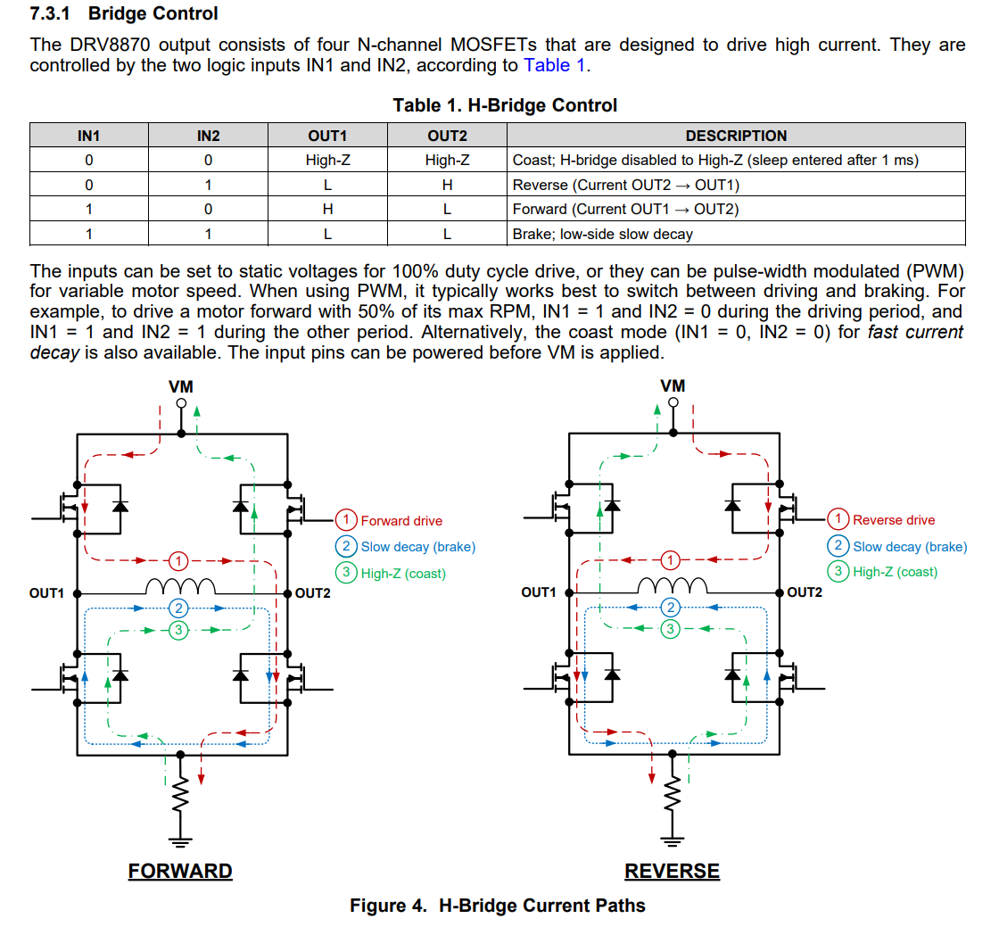

(2)模块为两路0~5V逻辑输入,具体真值表可参阅datasheet,通过输入占空比可调的PWM可以实现调速与正反转。PWM输入缓冲由SN74HC244完成,其中EN#使能通过自锁按压开关实现切换。
(3)电机输出设置了LC滤波焊盘,如果不需要LC滤波,需要将R2电阻焊上0Ω电阻,电感和0Ω电阻二选一。

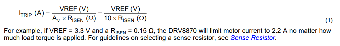

(4)本模块中,H桥芯片ISEN引脚没有接限流电阻(本项目需求的电机电流远低于3A,无需限流保护功能)。如有限制电机电流的需求,需要对板子进行修改,在ISEN引脚对地串入一个限流电阻,datasheet中有阻值的计算公式。
