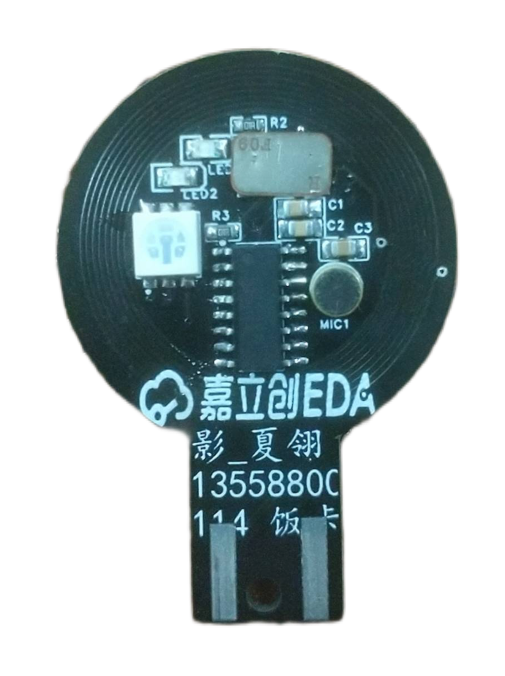

  新学期、新气象,这个学期我们学习了一门新的课程《EDA》,开学第一课,我的作这个工程的主要目标是设计一个便携式的书签+USB离线语音控制灯,同时集成了校园NFC卡功能。通过使用离线语音控制芯片HXD016s,你可以在没有网络连接的情况下通过语音指令控制灯的开关。另外,通过使用PCB自画线圈,你可以实现校园NFC卡的功能。便于吃饭忘记带饭卡和刷卡进入图书馆,供电采用手机充电器USB接口,避免了去图书馆既要带一卡通又要带台灯还要带书签的困扰。
这个工程包含以下主要功能和特点:
板载便携式USB接口直接插入手机充电器。
板载RGB灯,可以更换不同场景下用灯颜色保护眼睛。
使用专用语音识别芯片HXD016s,无需代码开发即可使用。

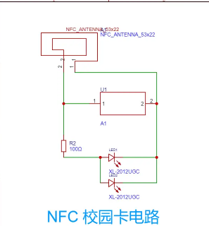

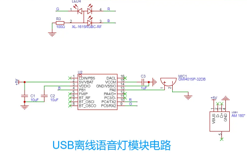

具体电路功能分析如下:
板载USB电源电路:使用手机充电电源模块将220V交流电转换为5V直流电供给语音芯片。
语音识别电路:使用HXD016s增强型语音识别单片机,具备丰富的功能和外围电路设计。
RGB灯光电路:使用RGB三颜色管设计一个灯光的电路。
6XQn4WlCjWtTDf1avnaFCoJYY5lEF52S7m6rLMTr.pngLPHWZ0AWoRqgApeTCgidlX0TKnxxtZAOjYHQoHzX.png

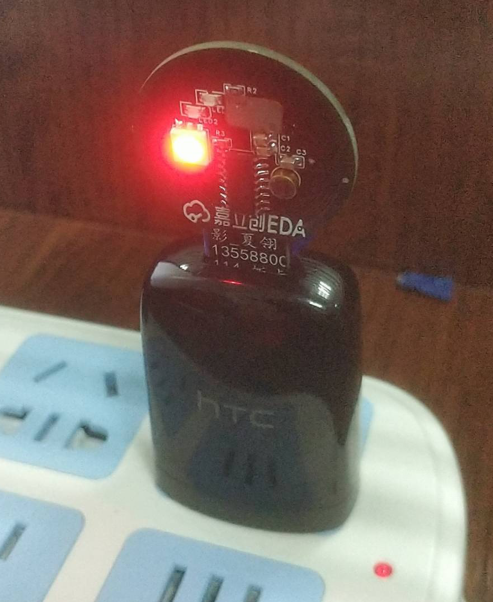

总成本2块钱,5个便携式的书签+USB离线语音控制灯,寝室一个,家里一个,身上带一个,教室一个,送人一个,开心。
