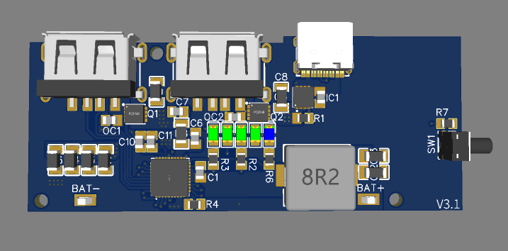

使用IP5328制作的18W罗马仕LT20充电宝改装板
简介:使用IP5328制作的18W罗马仕LT20充电宝改装板
创建时间:2022-01-16 21:56:56更新时间:2022-01-26 20:22:52

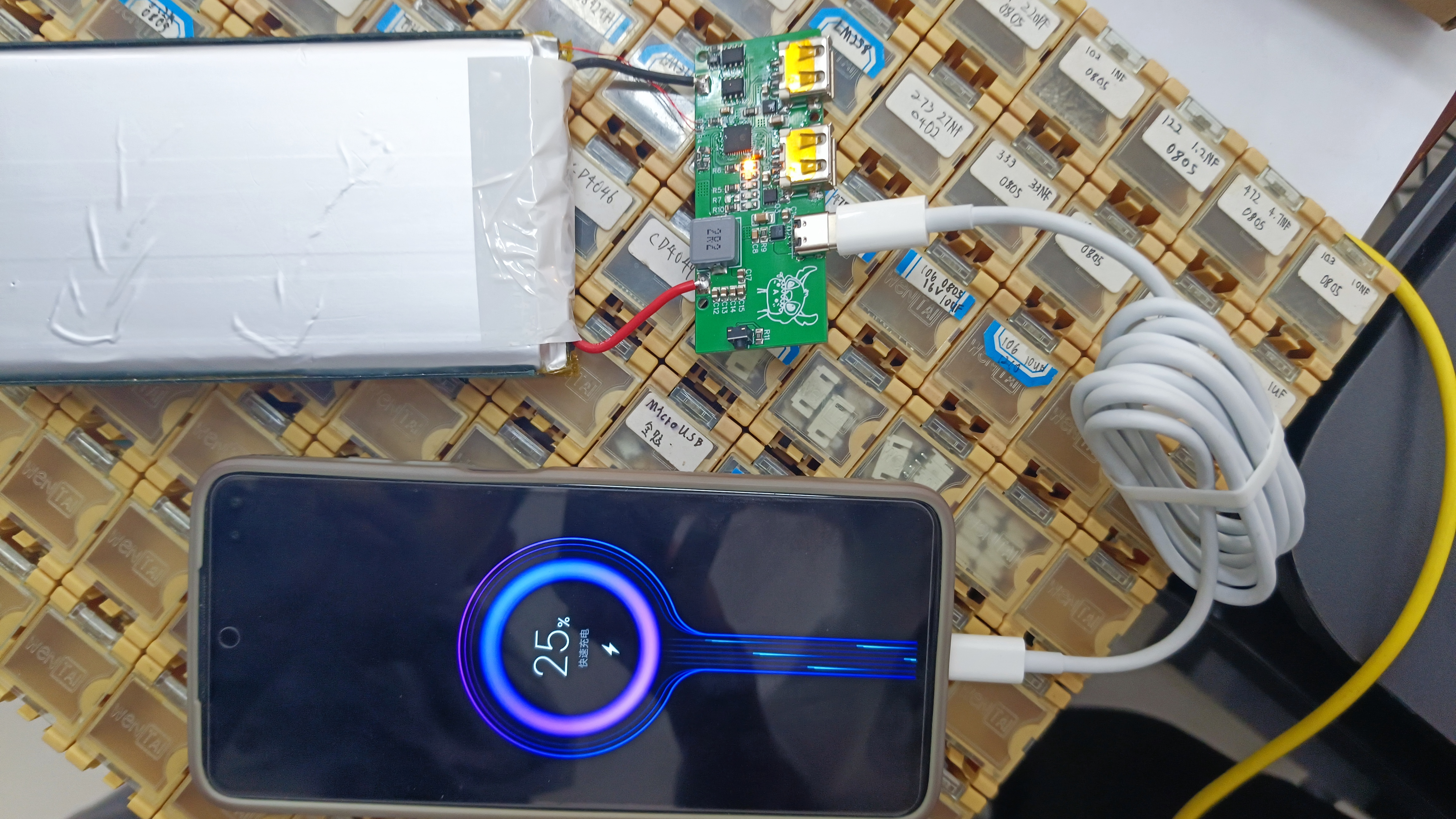

2个USB A口输出,1个USB C口输入/输出,任意一个口都支持快充(不支持同冲同放,充电状态下会关闭输出口)输出参数5V-3.1A,7V-2.4A,9V-2A,12V-1.5A.升压系统输出电流随温度变化自动调节,电池端充电电流最大可达5A充电效率最高百分之94.
LT20是卡扣设计的,不能无损拆解,装回去需要打胶
原理图和pcb可能显示不正常,打开直接看就可
