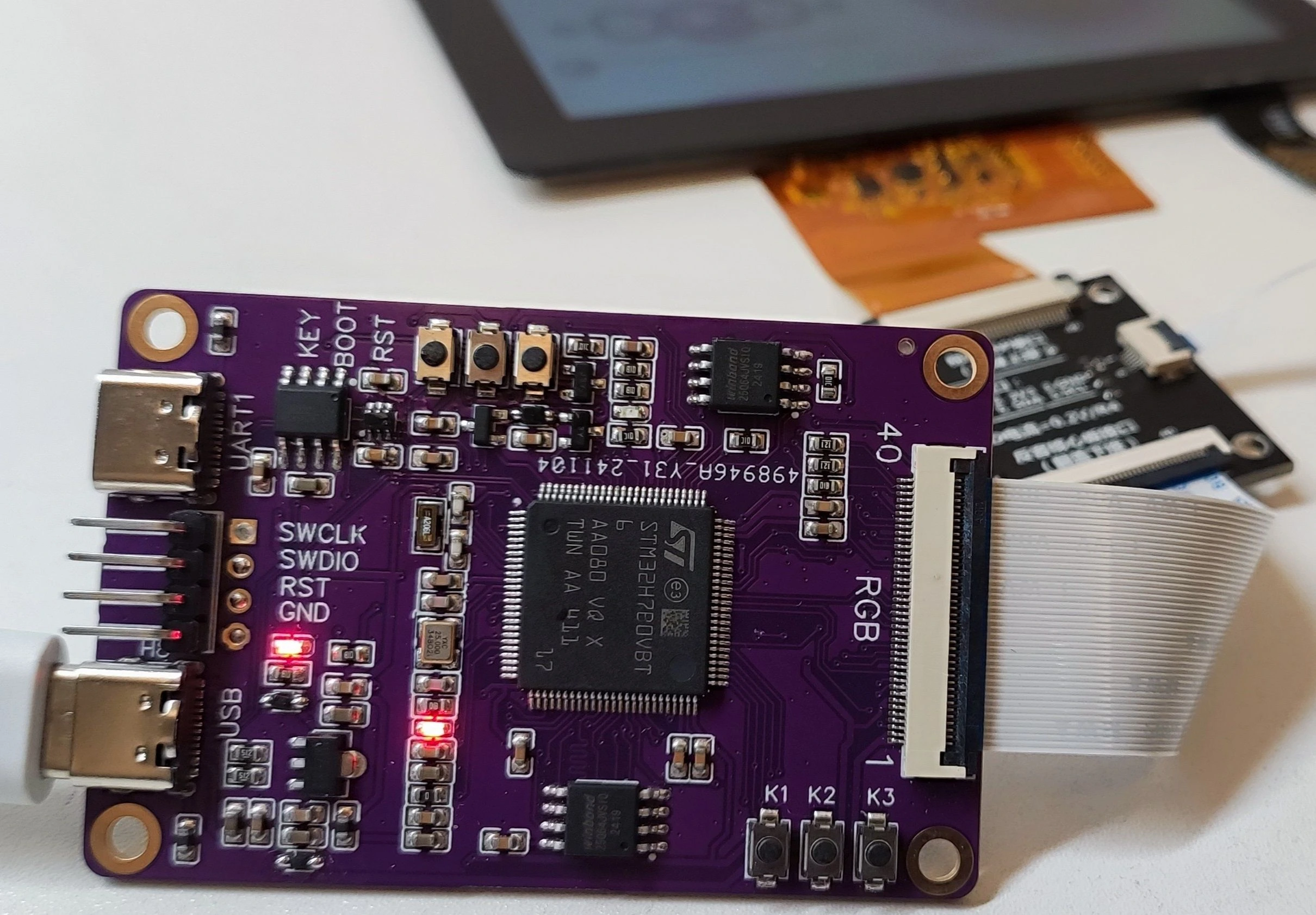

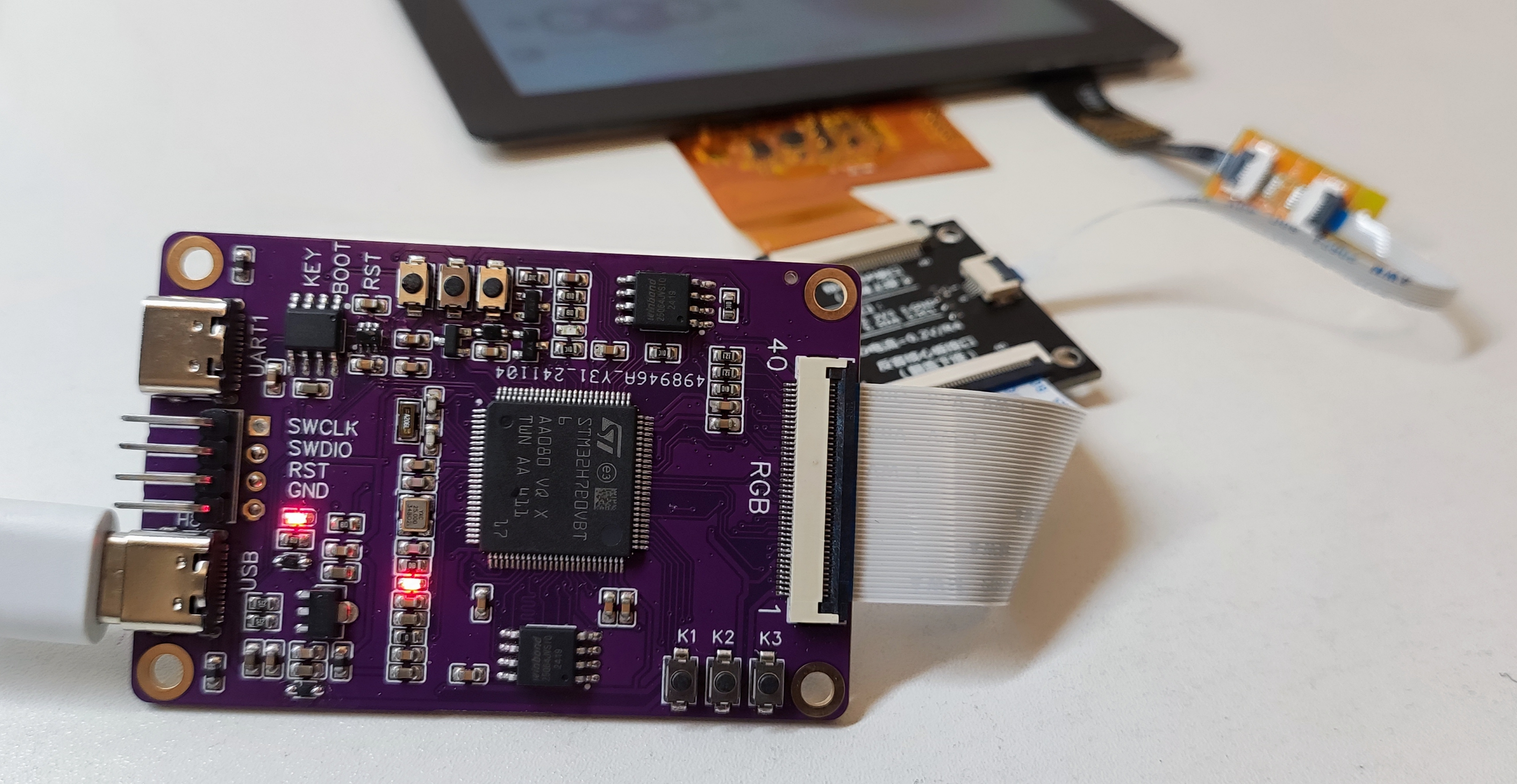

修改说明:
1.增加了三个用户按键,方便不带触摸的屏进行UI交互。
2. USB_5V转3.3V更改了成了AMS1117。
3.增加了一路调试接口(3v3,SWDIO,SWCLK,GND)方便调试。
4.增删了一些丝印,对RBG接口引脚顺序进行了标注。

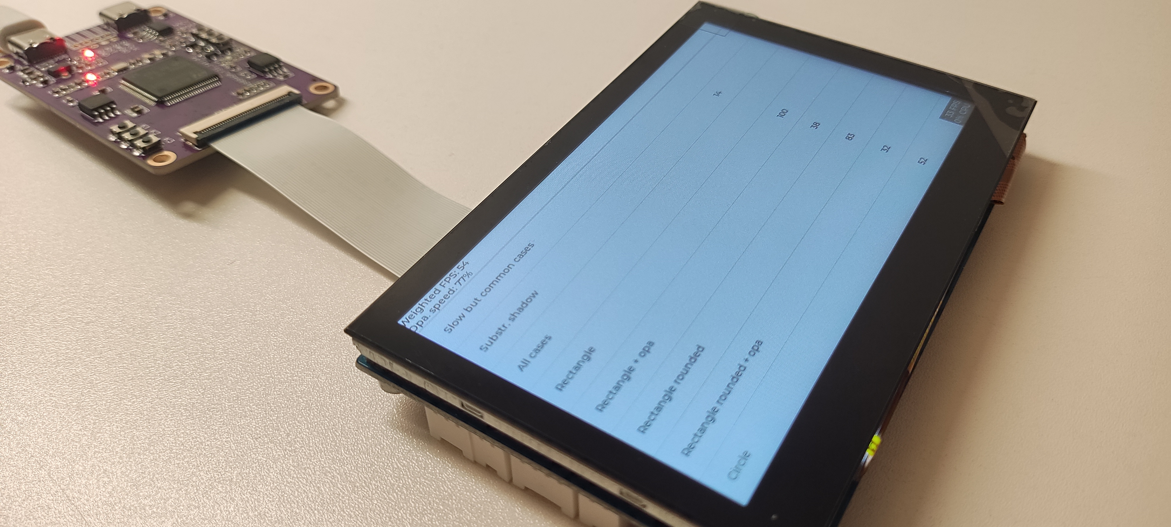

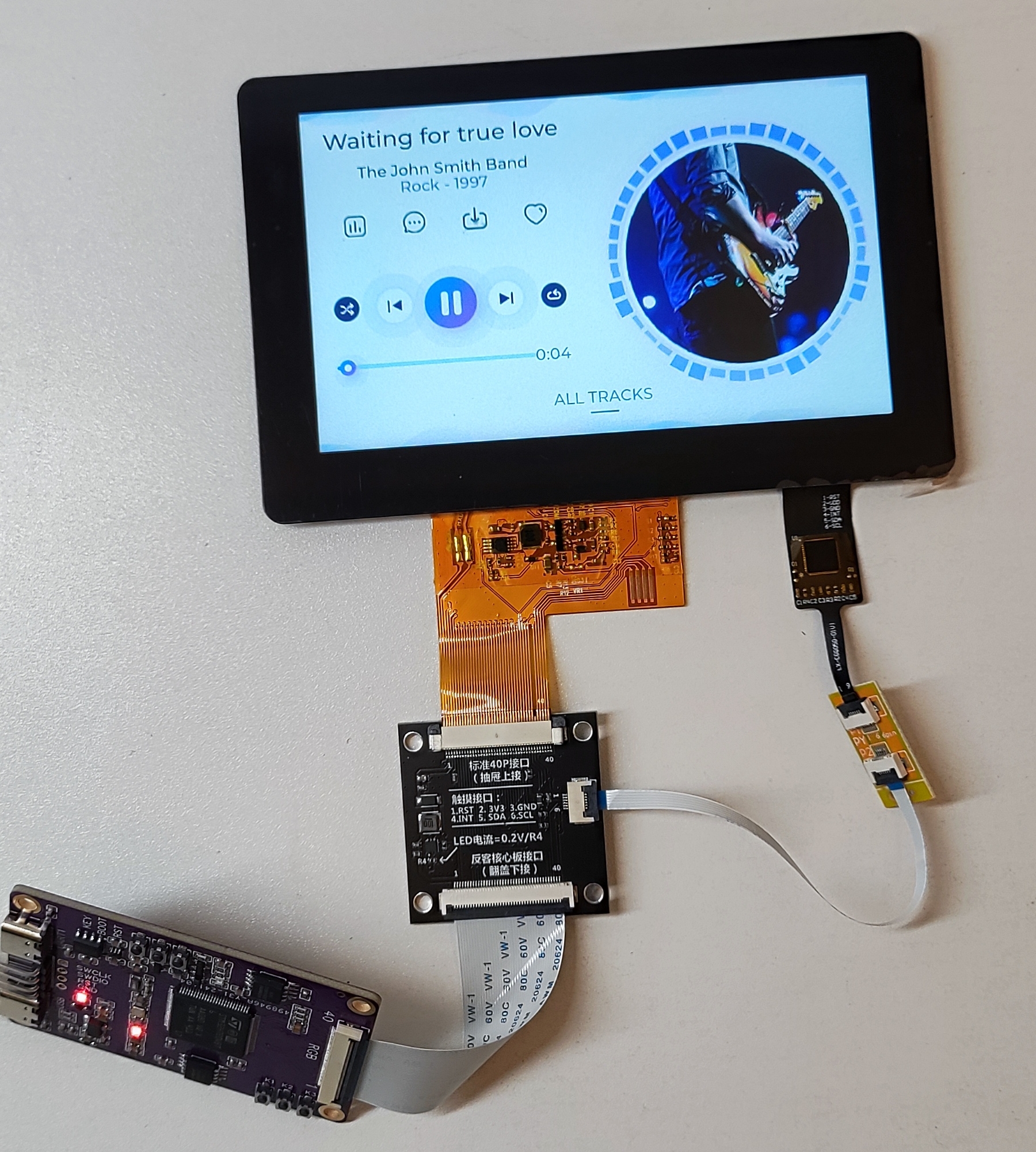

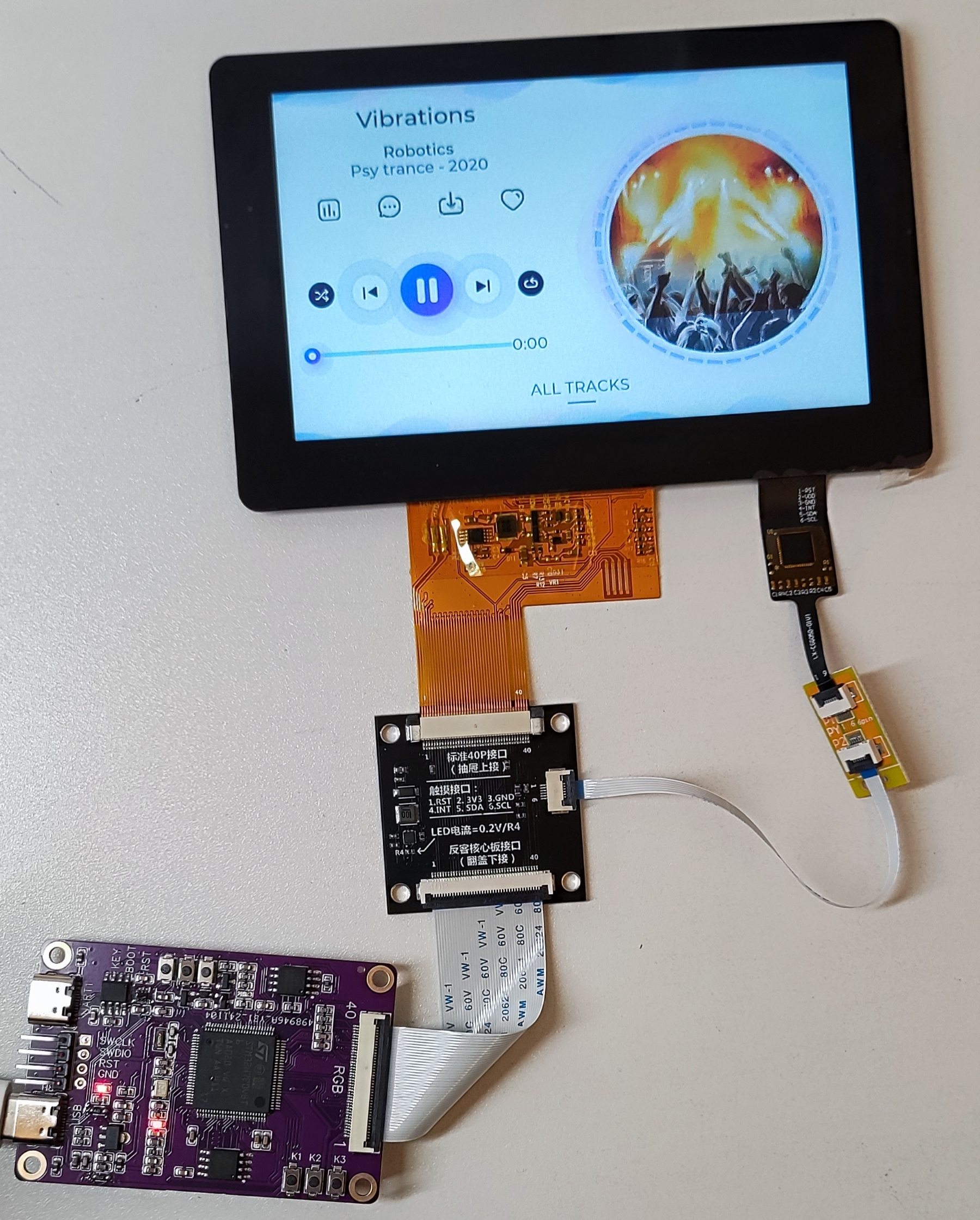

①5寸RGB-800*480屏
②4.3寸RGB-800*480屏
