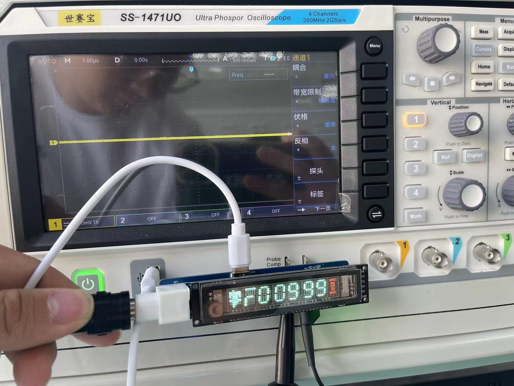

这是测量示波器的1khz挂口输出的频率
结果证明 误差只有±1 符合测量结果

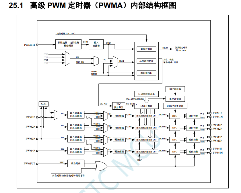

本项目基于STC32G进行开发
使用高级PWM定时器进行频率捕获

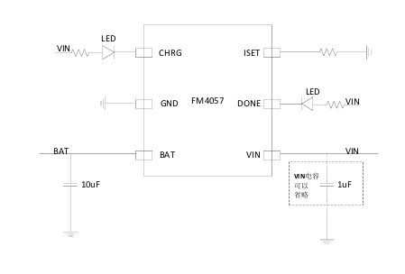

电池充电电路设计部分:
采用FM4057S42做充电管理部分

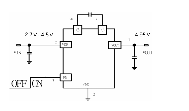

采用TX4314为电源开关部分

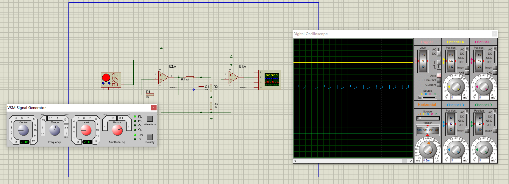

ADC电路设计部分:
ADC模块仿真图 由积分电路和电压跟随组成 仿真目的是为了更好的获取R1和C1的值

PWM初始化设置
void PWM_Config() // PWM初始化设置
//--------------------------PWMA设置-捕获上升沿----------------------------------
    PWMA_ENO = 0x00;// 关闭捕获/输出通道
    PWMA_CCER1 = 0x00;// 关闭通道
    PWMA_CCMR1 = 0x01; // 通道模式配置为输入
    PWMA_SMCR = 0x56;  // 输入1,触发模式
    PWMA_CCER1 = 0x01;// 使能捕获/比较通道1
    PWMA_CCER1 |= 0x00; // 设置捕获/比较通道1上升沿捕获
//PWMA_CCER1 |= 0x20;// 设置捕获/比较通道1下降沿捕获
    PWMA_IER = 0x03; // 使能捕获中断
    PWMA_CR1 = 0x01; // 启动PWMA定时器

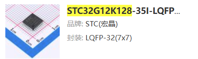

芯片购买注意事项:
下单时注意芯片的IO口数量为32脚(7x7)

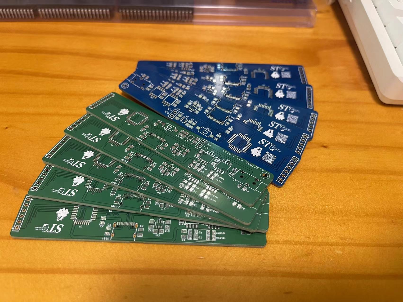

PCB生产:
打板方式可使用嘉立创下单助手导入Gerber后领卷免费打板
