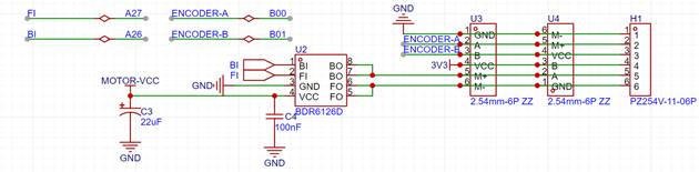

1、原理图

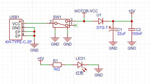

1.1电源输入电路
    由三脚开关控制Type-c接入的5V电源给电机和开发板供电,导通时红色二极管指示灯被点亮; 其中U1为防倒灌二极管。
1.2电机驱动电路

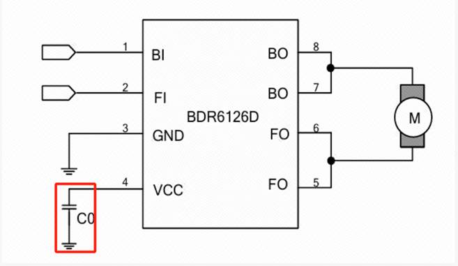

项目采用BDR6126D直流电机驱动芯片,根据源项目指导,个人理解电机的供电是从电源与开发板中间位置引入的,电源发往开发板的电流,容易被电机忍不住偷吃一部分,这时候根据电机驱动数据手册上的示意图
需要给这家伙门口装个冰箱(C0电容),馋了先吃冰箱里的,不够再送,别惦记开发板家的。

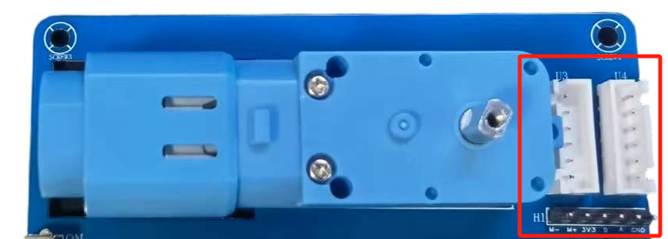

电机编码器线序因为有所差异,三种线序灵活配置,总有一款适合你。

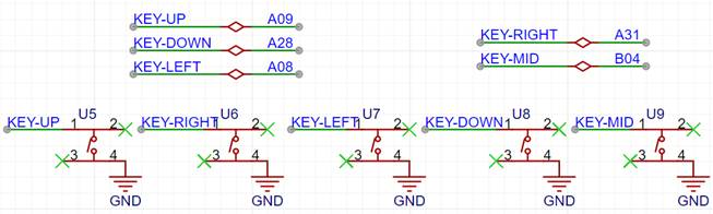

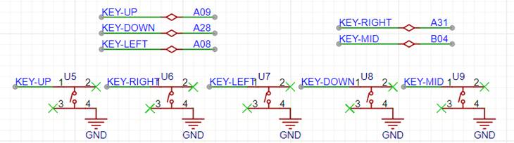

1.3按键电路
上下左右中,一共五个按键,控制A08、A09、A28、A31、B04这五个开发板上的引脚,当引脚接地为低电平时,按键逻辑被触发。

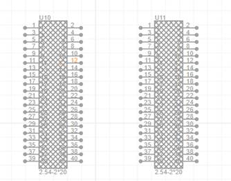

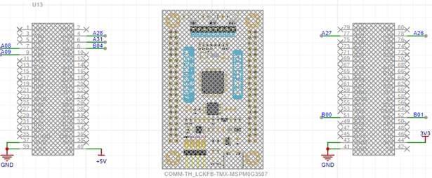

1.5连接排母
    两个2.54引脚间距,2*20规格的排母,用来托举天猛星的。

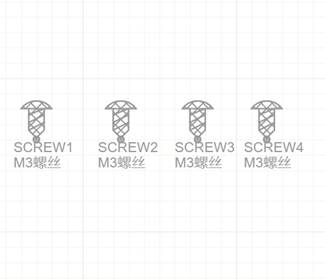

1.7螺丝孔位
  孔位是留了,螺丝忘买了。

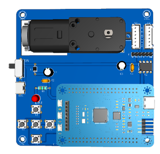

2、PCB

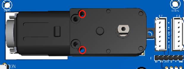

      源项目考虑像在下这样的新手焊接问题,非常友好的使用直插元器件,使用量也很少,所以PCB布线比较清晰,着重注意电源线加粗就可以了。因购买的电机与源项目推荐的电机尺寸有差异,实物偏大,就简单的改了改布局,电机部分开孔略大,总比卡不进去强。

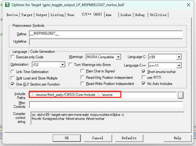

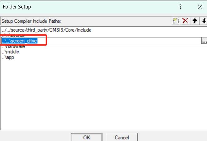

       搭建教程源项目有详细且友好的操作步骤教学,但过程确实繁琐,状况百出,但目的是统一的,就是让系统找到这个要使用的工具。注意路径不能有中文SDK与SysConfig路径配置要准确,一个点的问题耽误大半天进度。
就这里,多删了个点,报错:..\ti_msp_dl_config.h(54): error: 'ti/devices/msp/msp.h' file not found。

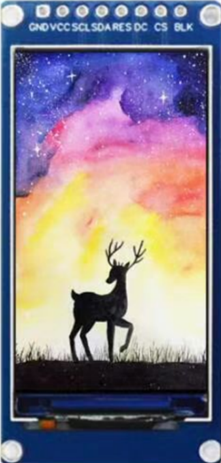

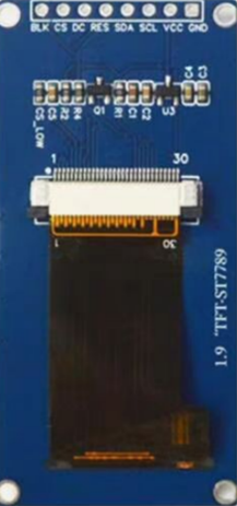

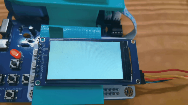

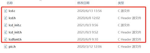

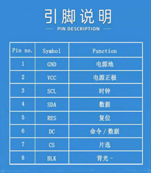

采用的是1.9寸,SPI接口,分辨率170*320,驱动ST7789。天猛星开发板自带SPI接口,焊上赠送的脚座,插上屏幕就可以用了。
2.1.2创建驱动

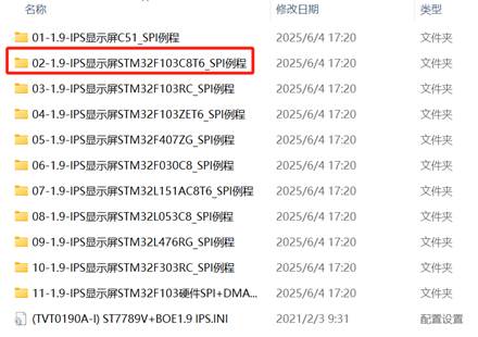

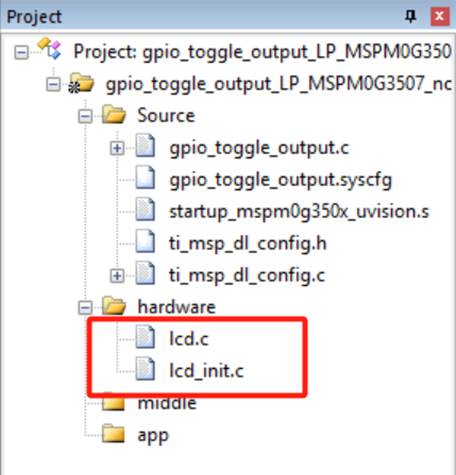

选取厂家提供的驱动源代码中的HARDWARE里的LCD代码复制到自己创建的工程文件里的hardware文件内。
导入其中两个.c文件到hardware目录下

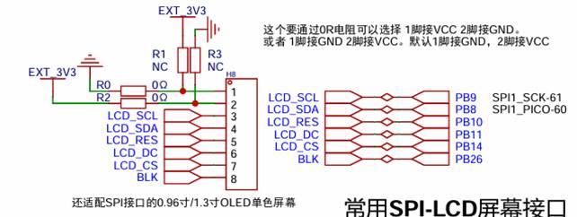

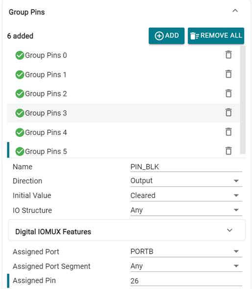

使用SysConfig配置引脚,参考天猛星开发板原理图中的屏幕接口电路图。
跟着教学视频一步一步调整修改代码,最终实现软件SPI效果:
硬件SPI效果:

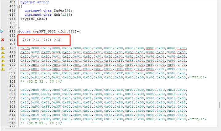

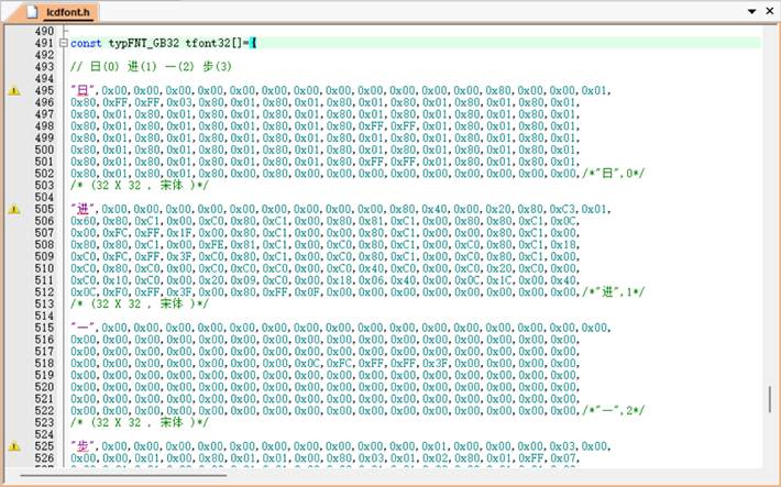

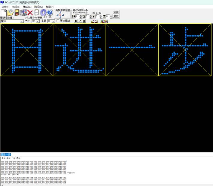

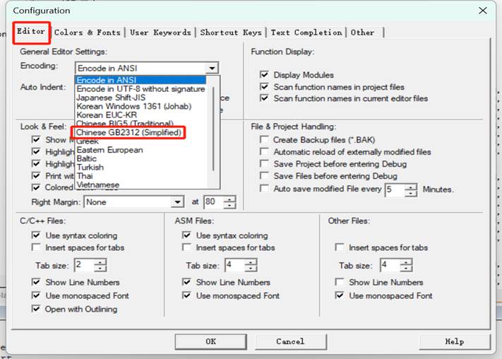

在后面的字符取模中出现复制到代码中的文字显示成问号,无法起到索引的作用,
解决办法:
       选择keil菜单栏中的Editconfiguration,修改全局编码即可。
在lcdfont.h文件内替换取模软件生成的字符
编译加载后的效果:

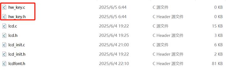

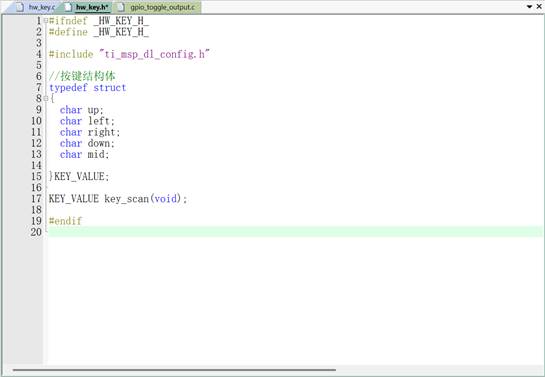

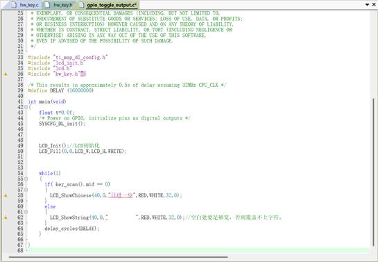

2.1.3按键驱动

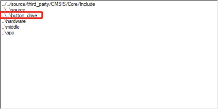

复制上一个屏幕工程文件时,需要更改工程路径:

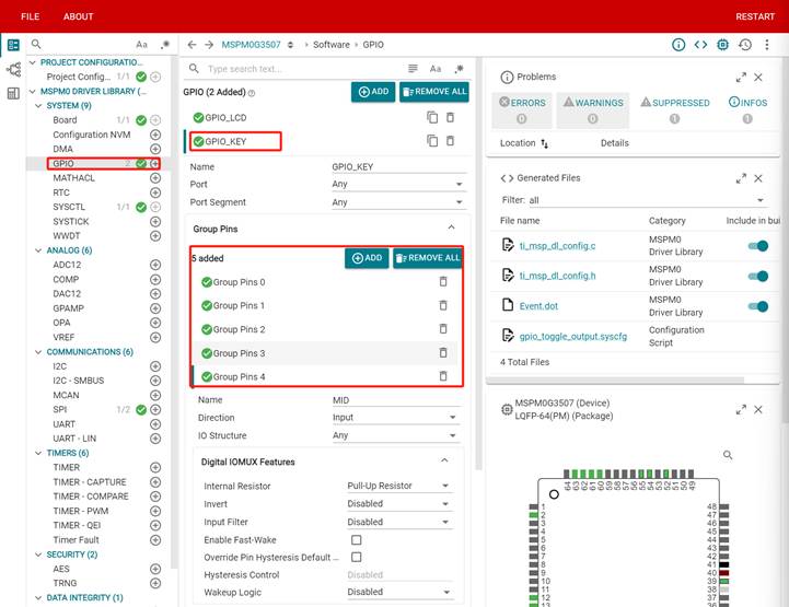

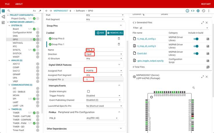

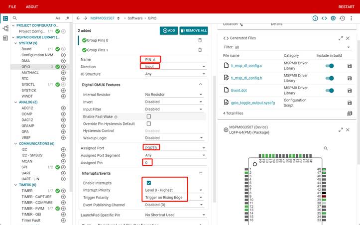

根据按键原理图使用图形化代码生成工具SysConfig配置上、下、左、右、中引脚按键初始化GPIO:

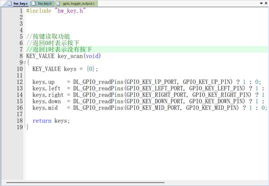

在hardware文件下新建两个文件并保存到工程文件内,用于存储按键状态与判断。
编辑测试代码,根据教学视频,编写中间按键被按下后屏幕显示字符。
   实现效果:

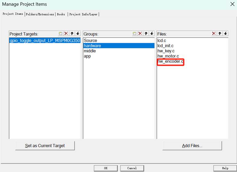

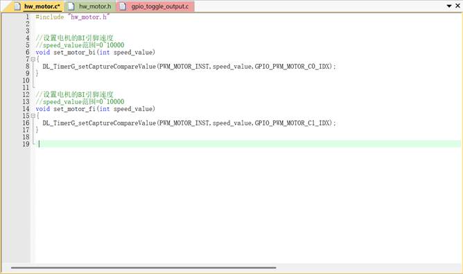

2.1.4电机驱动

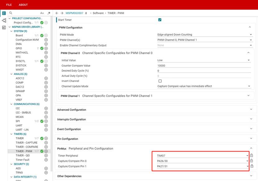

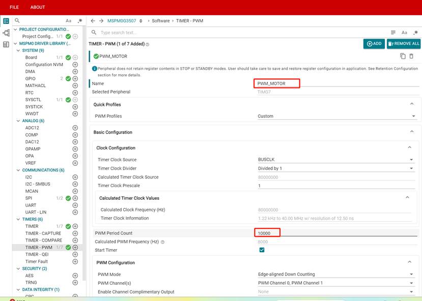

使用图像化代码生成工具SysConfig配置PWM引脚

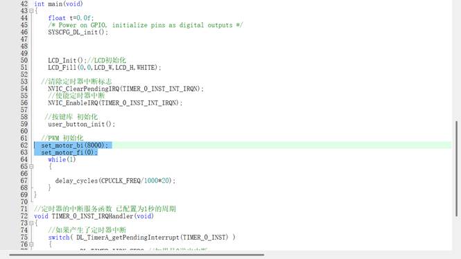

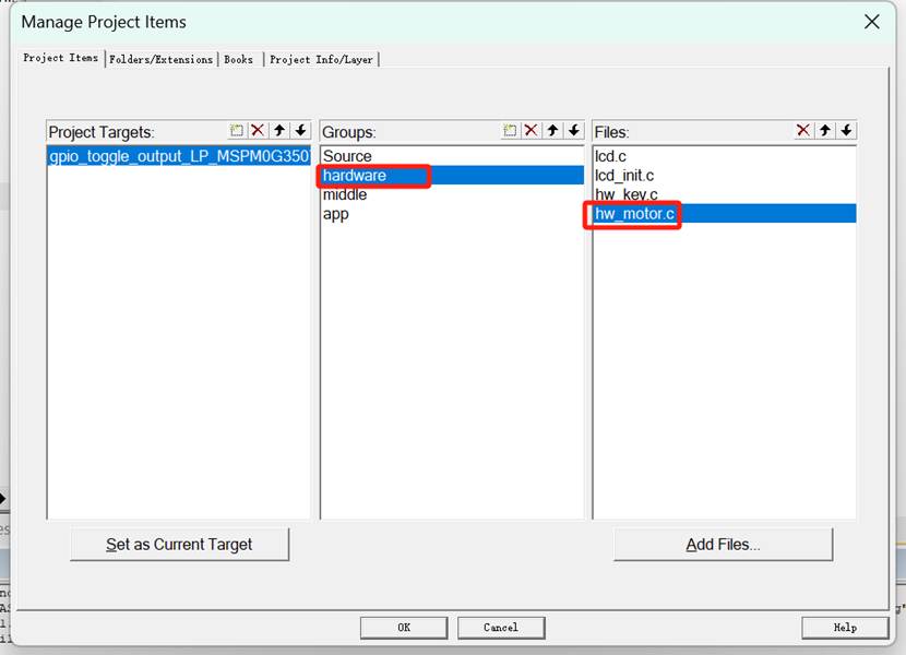

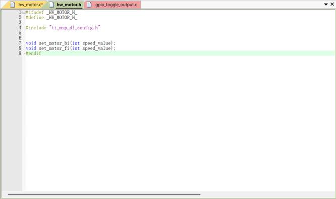

  在创建的motor_drive工程文件里的硬件层文件夹hardware中新建hw_motor.c和hw_motor.h两文件,并将hw_motor.c添加至工程目录中。

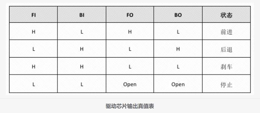

   根据电机驱动芯片输出真值表,得知电机转动控制逻辑,通过控制FI和BI两端PWM波占空比,实现高低电平的驱动逻辑。
验证BI为电平,FI为低电平时电机旋转逻辑,对着教学视频跟敲代码:
   编译烧录后查看电机转动效果:

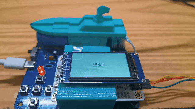

   接下来尝试将电机旋转速度显示在屏幕上,每次10递增,电机缓慢加速,到达9999电机停止转动,周而复始。

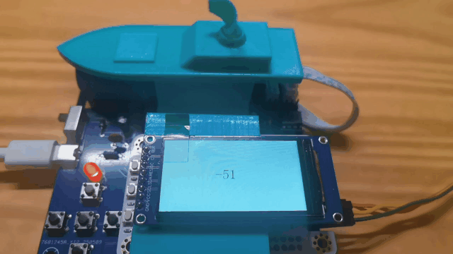

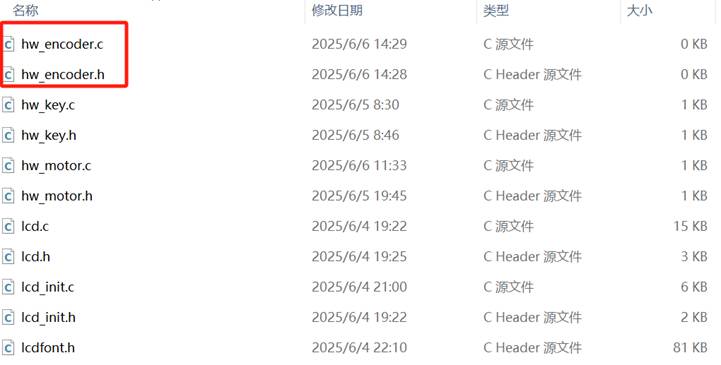

2.1.5编码器驱动
依旧复制上一个工程,重命名encoder_drive文件名,打开kei并更改项目路径。
然后使用图形化代码生成工具配置引脚:
配置A相引脚
配置B相引脚:
 创建hw_encoder.c和hw_encoder.h文件存在hardware文件内,并将hw_encoder.c导入到工程目录下:

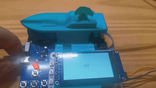

获取编码器数值显示在屏幕上,单A相检测显示:

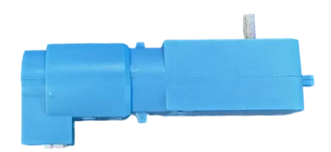

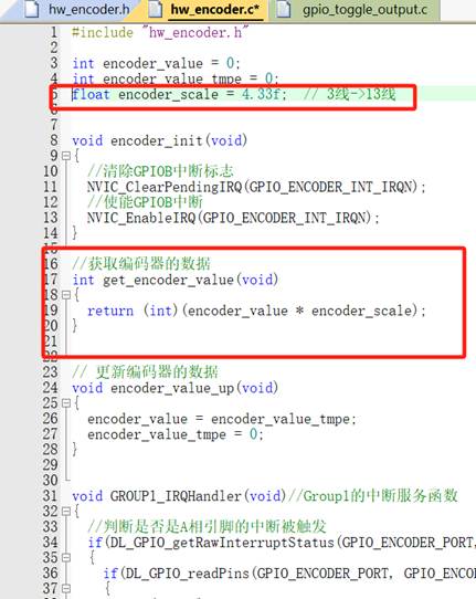

上图A相检测数值最大为±12(开了AB双相检测后才是±21),与教学视频±51不符,查找修改多出代码不得实现,几度要放弃,最后是在查看电机线序时偶然发现,项目推荐的是13线霍尔编码器,我这个是3线的,虽然不明白里面的道道,但是咱九九乘法口诀表背的溜啊,对于3线编码器,每转的计数为:3×4=12(4倍频)那这就对上了,52/4=13,符合线数之说。
不懂代码,让AI给修改如下:
最终A相编码器获取的数值为±51,获得伪13线编码器电器。

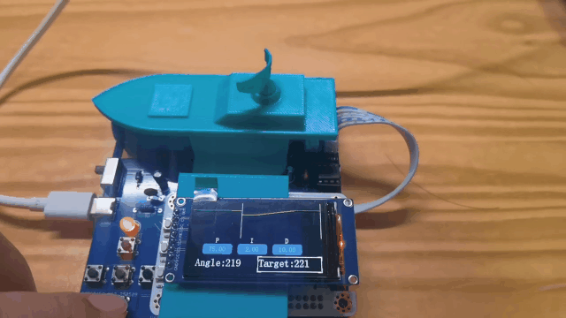

  2.2软件应用层代码

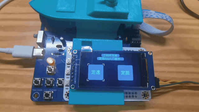

软件应用层代码包括UI与界面管理事件与状态机PID定速功能PID定距功能;这部份代码因个人基础薄弱,也没有视频教学这块石头了,没得摸了,完全是比着葫芦画瓢,就不贴代码了,直接展示各功能效果。
UI与界面管理
状态机与事件
PID定速功能
PID定距功能

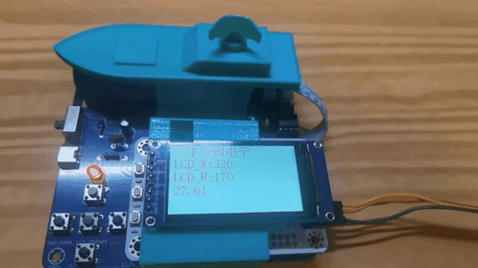

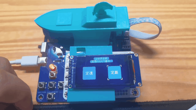

四、结构部分

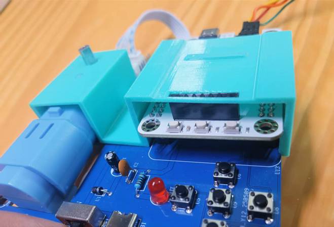

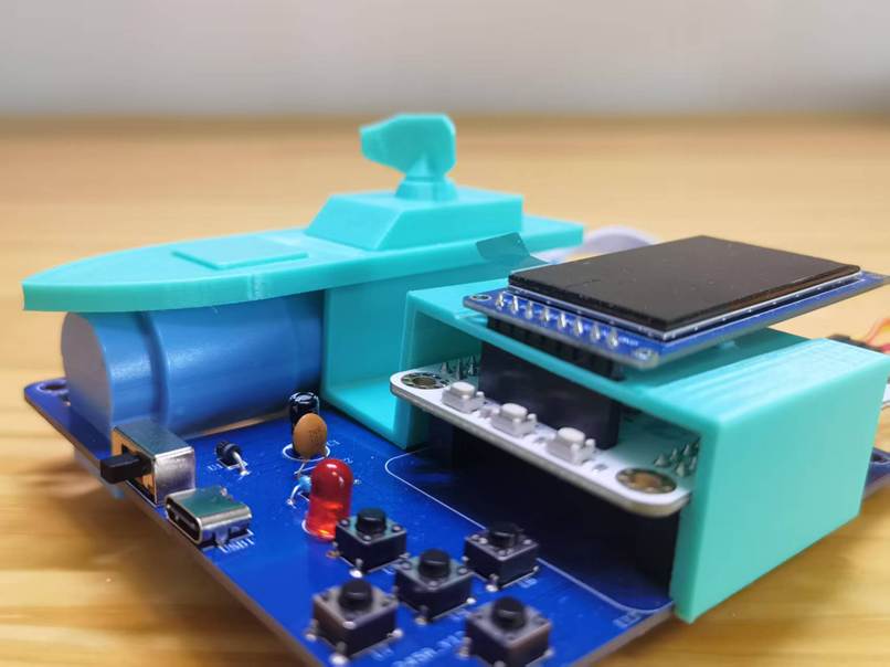

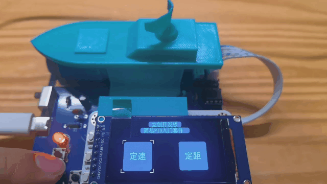

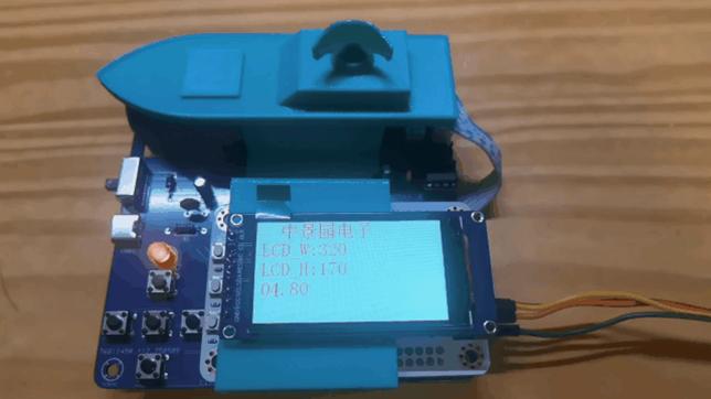

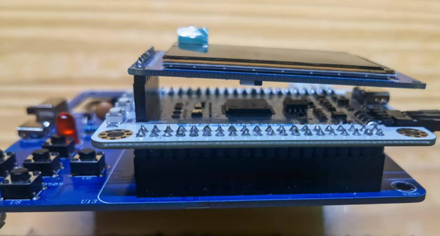

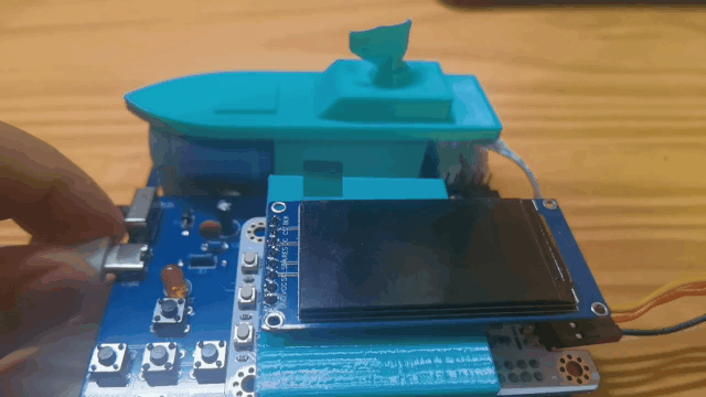

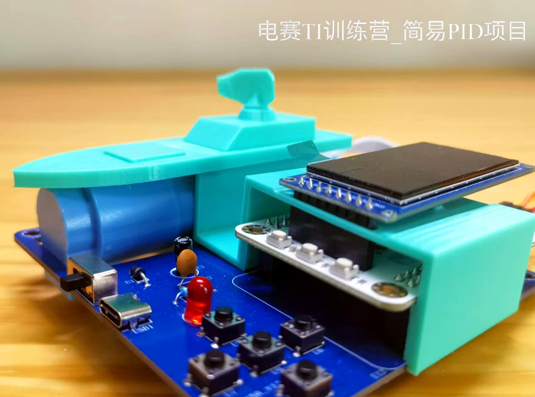

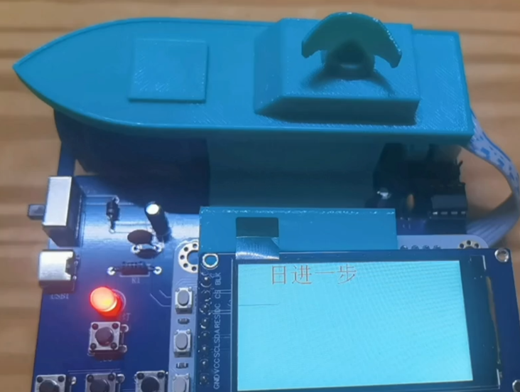

       忘了给PCB留电机固定孔位,同时屏幕插在开发板上时,下方会悬空,时间长了会倾斜损坏引脚,再者如果被键盘不小心砸到了,实测能飞出去一米多。
       出于固定电机和支撑屏幕的目的,打印了一个固定支撑架子:
     本次训练营并没有对外壳有什么硬性要求,至于为啥给电机做个船型外壳,无他,装X用,别人问我捣鼓啥呢?验证舰载量子雷达使用PID算法对快速捕捉并跟踪雷达目       标的极端特殊应用。
