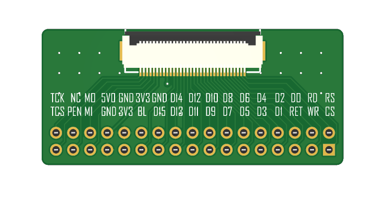

看到PCB的小伙伴可能会有疑问,这个转接板为什么还要用4层板?(单层板不随便就搞定了吗)
答:是因为这个FPC连接器的引脚间距太密集,JLC的1-2层板制作工艺不能很好的完成,所以我就用了4层板(4层板的工厂的加工要好很多)
这里先放上3D展示效果图
正面:(双排母是插接TFT屏的,我用的是正点原子家的4.3寸TFT屏)

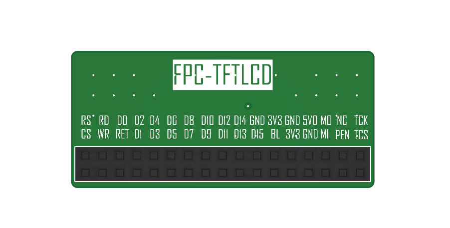

反面:

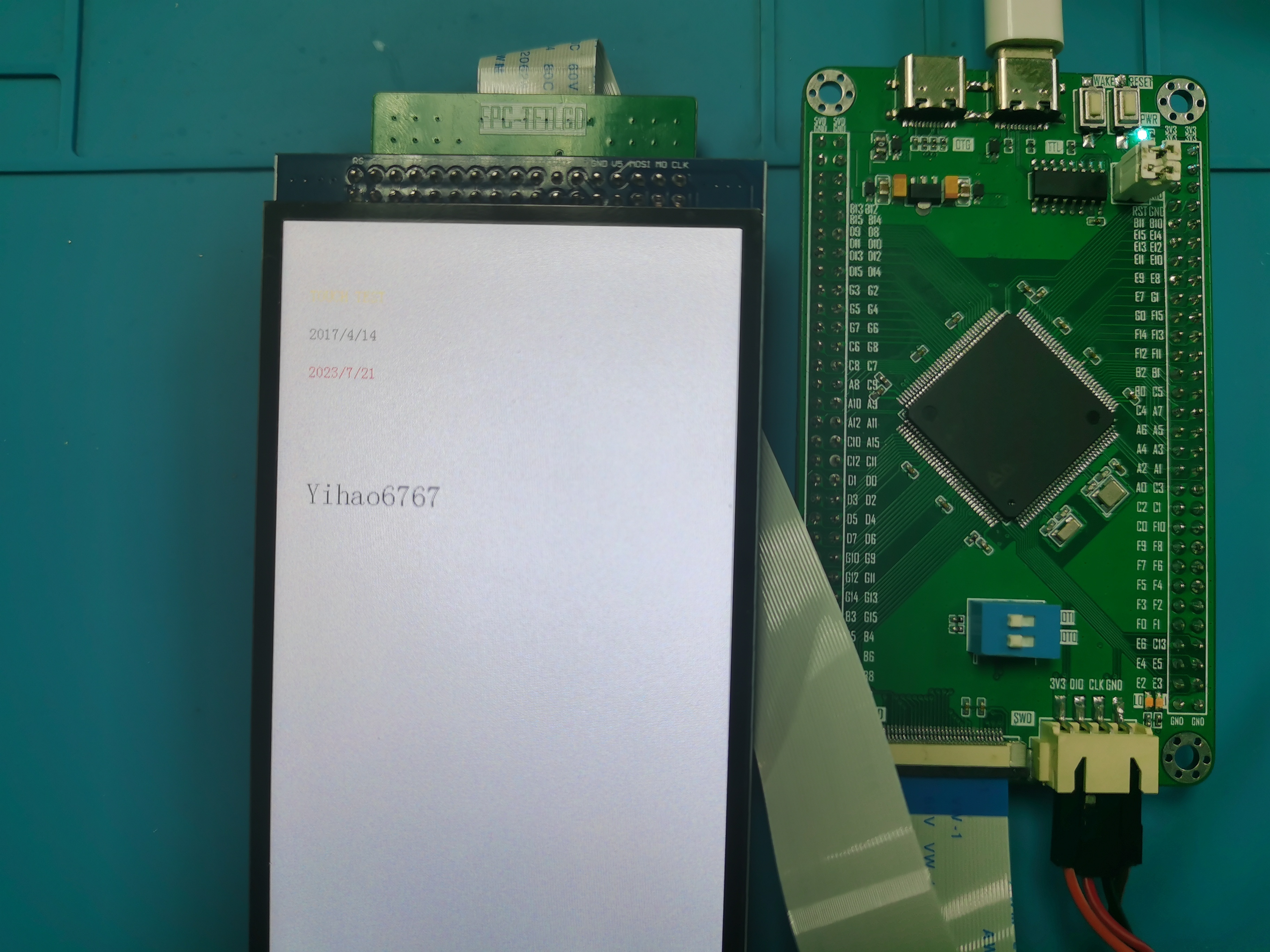

实物图:(没有拍特写将就着看看吧。。。)
一旁的F407ZGT6开发板也已经开源,可以去我的开源主页瞧瞧~~

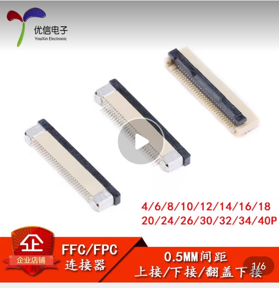

物料购买:
①FPC连接器(32P,上下接均可)
