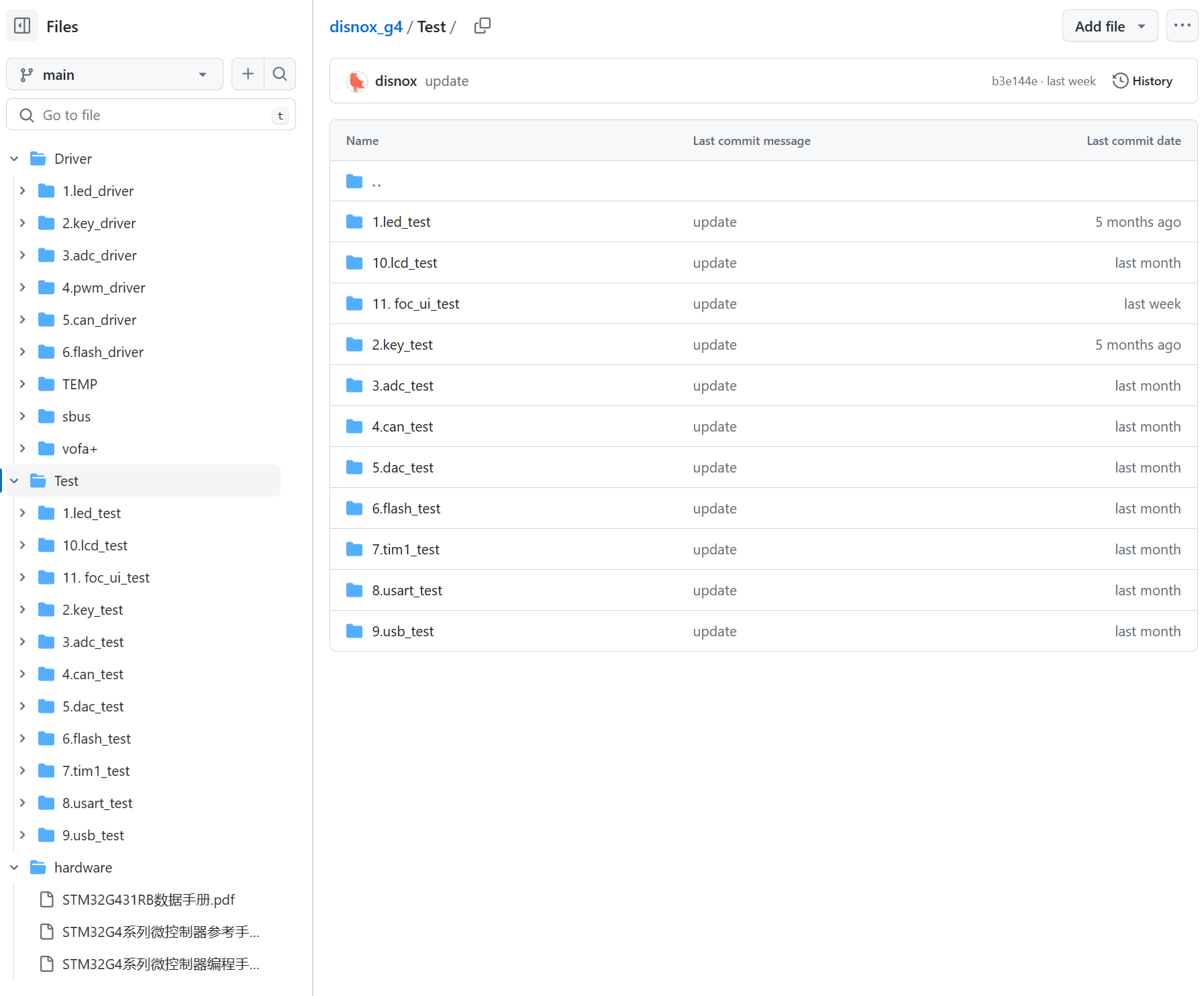

11. 外设测试和开源代码
代码链接: (https://github.com/disnox/AxDr_L)
