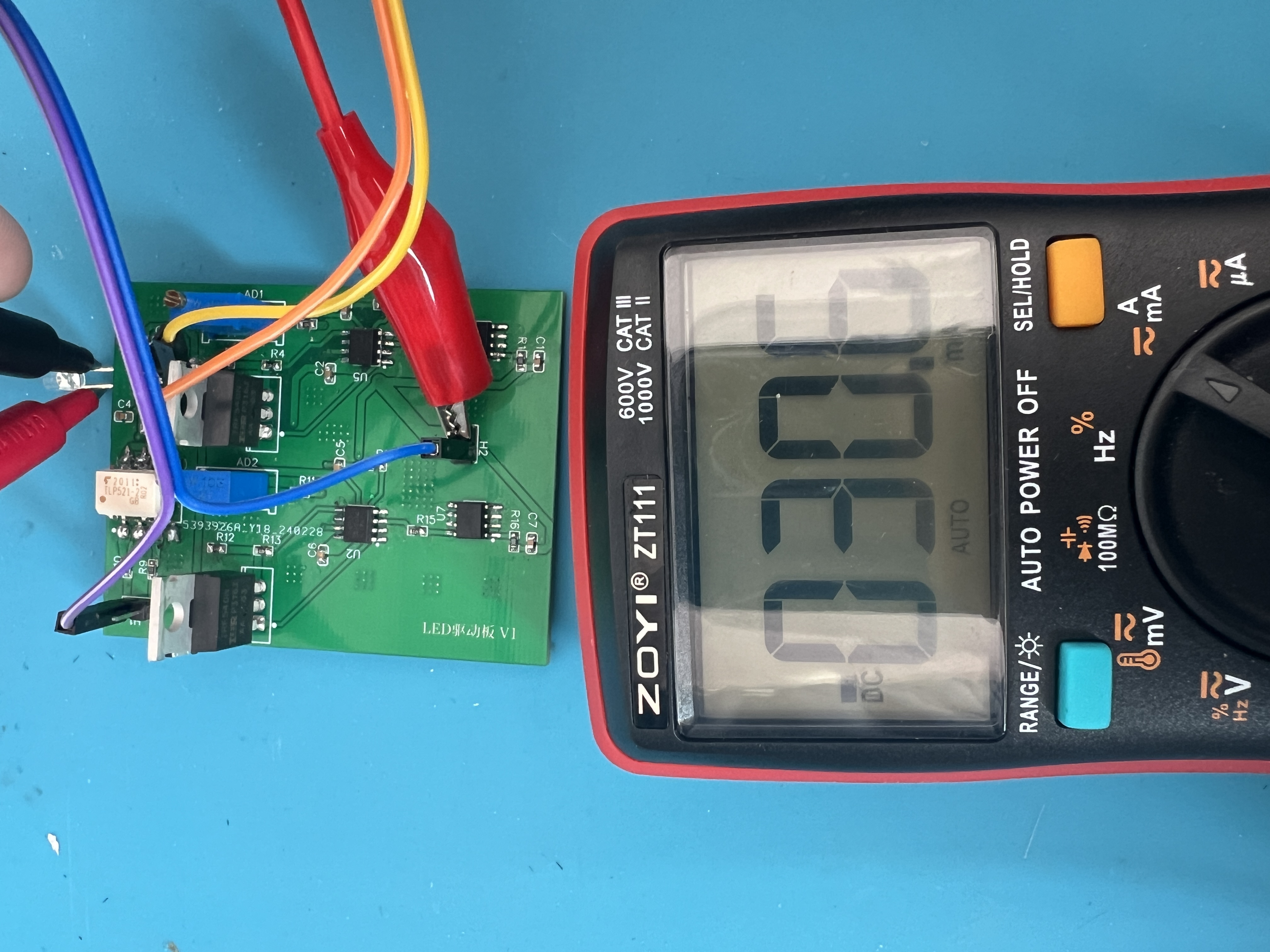

LED恒流驱动,专门为激光二极管制作的高精度恒流电路,并加入光耦隔离期间放置对后置电路的干扰
简介:LED恒流驱动,专门为激光二极管制作的高精度恒流电路,并加入光耦隔离期间放置对后置电路的干扰

1、简介:
光源驱动的恒流调节模块包括电压基准、比较放大器、调整管、采样电阻、平衡电阻。在光源电流调整模块中,本系统采用了三端可调分流稳压器TL431作为电路的基准电压源,其具有良好的热稳定性能,将参考端与阴极连接,输出电压便是是参考端电压,可以稳定输出2.5V基准源;采用AD8552作为比较放大器,该芯片为零漂移双通道轨对轨的运放放大器,单电源驱动,噪声电压032μV,输入电压漂移0.003UV/℃,超低输入偏置电流20PA,基本无外围电路,抑制漂移方面突出,常应用于高精度系统中;针对光源所需的较大的电流,采用N沟道增强型MOSE管IRF520作为电流的调整,IRF520具有功率大、高速、高增益、高耐压的优点,具有强大的安全工作区,良好的散热稳定性。驱动电路的通断模块采用模拟开关、光耦等元件。针对双光源,采用了双通道P沟道mose芯片Fds6875,非常快的开关速度。同时为了减少光源驱动模块电路对后续数字模块电路的干扰,采用双通道可控制光耦器件TLP521-2,将前端与后续负载完全隔离,增加电路安全性。
