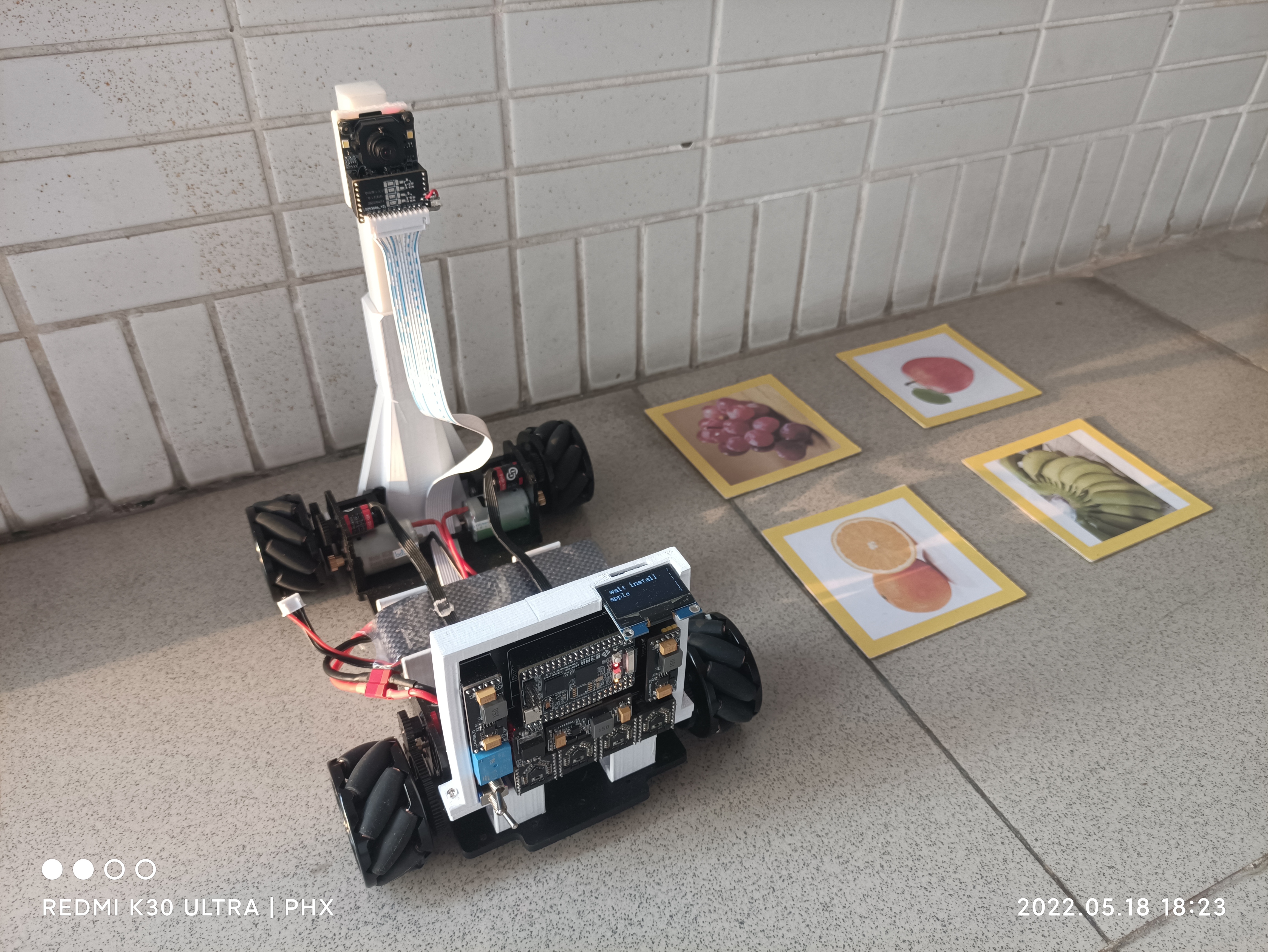

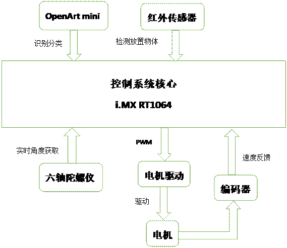

 控制系统选用 i.MX RT1064 最小系统板作为核心控制,使用 OpenArt mini
进行搬运物体种类的识别以及小车循迹和路口的识别,对应题目要求设置一路红
外传感器检测是否放置所搬运的物体;四路编码器速度、位置闭环,陀螺仪角度
闭环;电机驱动使用 H 桥 DRV8701,外置 NMOS,驱动能力强劲;题目中白色、绿
色信号灯使用 OpenArt mini 板载 RGB 灯实现;状态、搬运种类、运行时间采用
1.3’OLED 屏显示。
因此,本设计可以轻松应对题目中对于赛道的识别、对于搬运物体种类的识
别,小车惯性导航使得运行路径准确可靠,实时显示状态和搬运种类、每次搬运
后更新所用时间

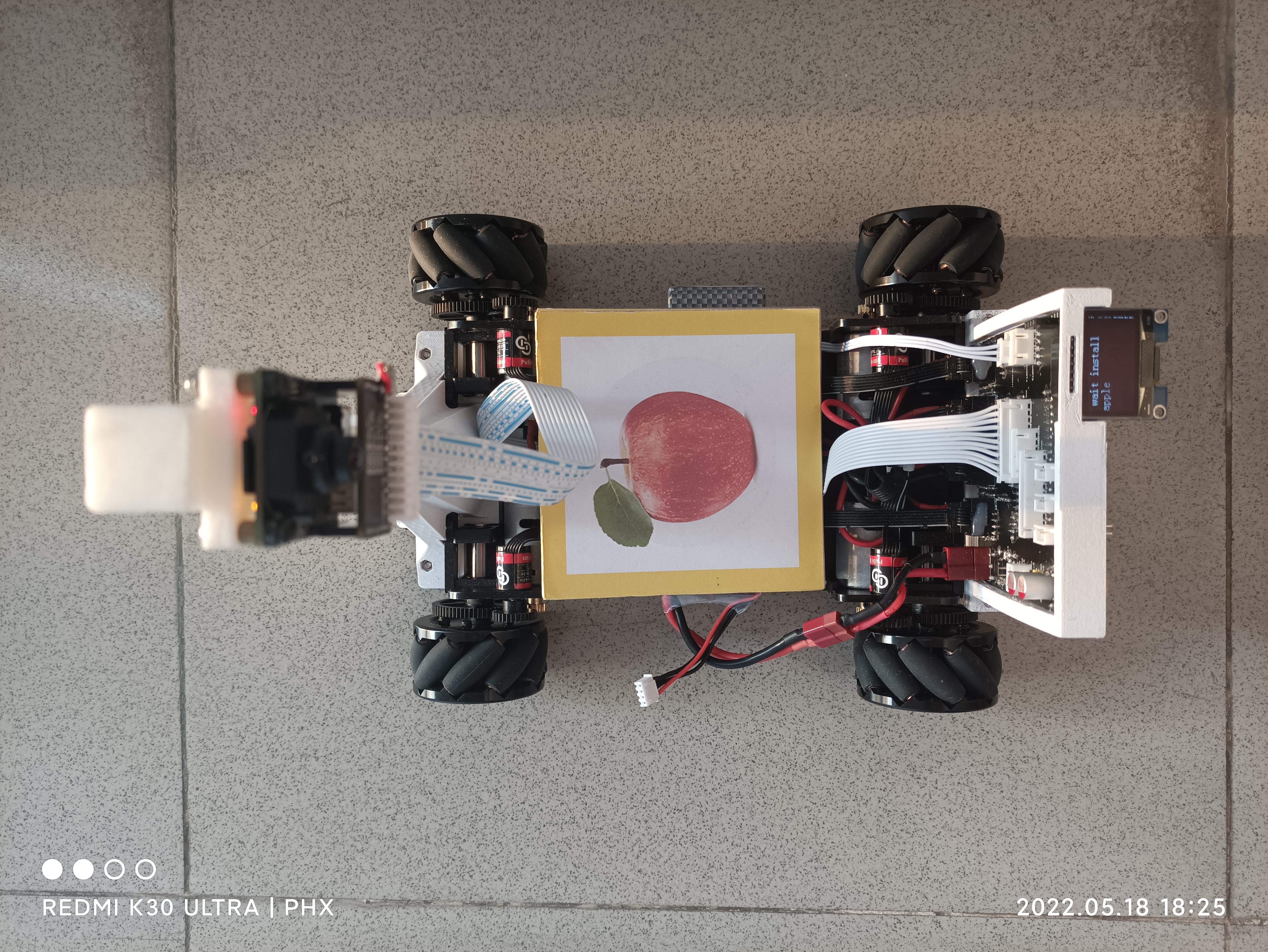

本设计采用 NXP 跨界处理器 i.MX RT1064 作为主控,底盘为四驱麦轮底盘,
四个电机均有编码器闭环控制,采用六轴陀螺仪 ICM20602 进行角度闭环控制,
循迹摄像头及识别摄像头均采用 OpenArt mini,电机驱动使用 DRV8701,物体检
测使用红外对管。
由于采用闭环控制,可实现小误差定点启停,小误差角度转向。使用 OpenArt
mini 可通过运行神经网络模型,对所搬运物体进行识别分类,故无需按键输入
搬运种类。通过惯性导航,避免了红外循迹带来的不确定性
