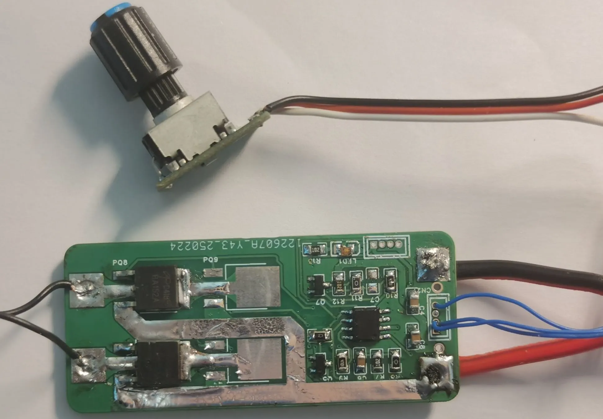

有刷双向电调,基于萝莉方案实现。
简介:有刷双向电调,基于萝莉方案实现。
创建时间:2025-03-02 00:48:12更新时间:2025-03-03 09:57:49
1:有刷双向电调,基于萝莉方案实现。
2:优化电路,便于调试程序下载。
3:优化程序便于开发者理解。
4:复刻时小电流情况下MOS管没必要全部焊上,每组(NQ1与NQ2、NQ10与NQ11、PQ3与PQ4、PQ8与PQ9)只焊接一个即可。
5:程序下载前需要将R14、R15去掉,否则无法正常下载。
6:R16、R17没必要焊接。当时设计此两个上拉是为了串口调试时用到。
