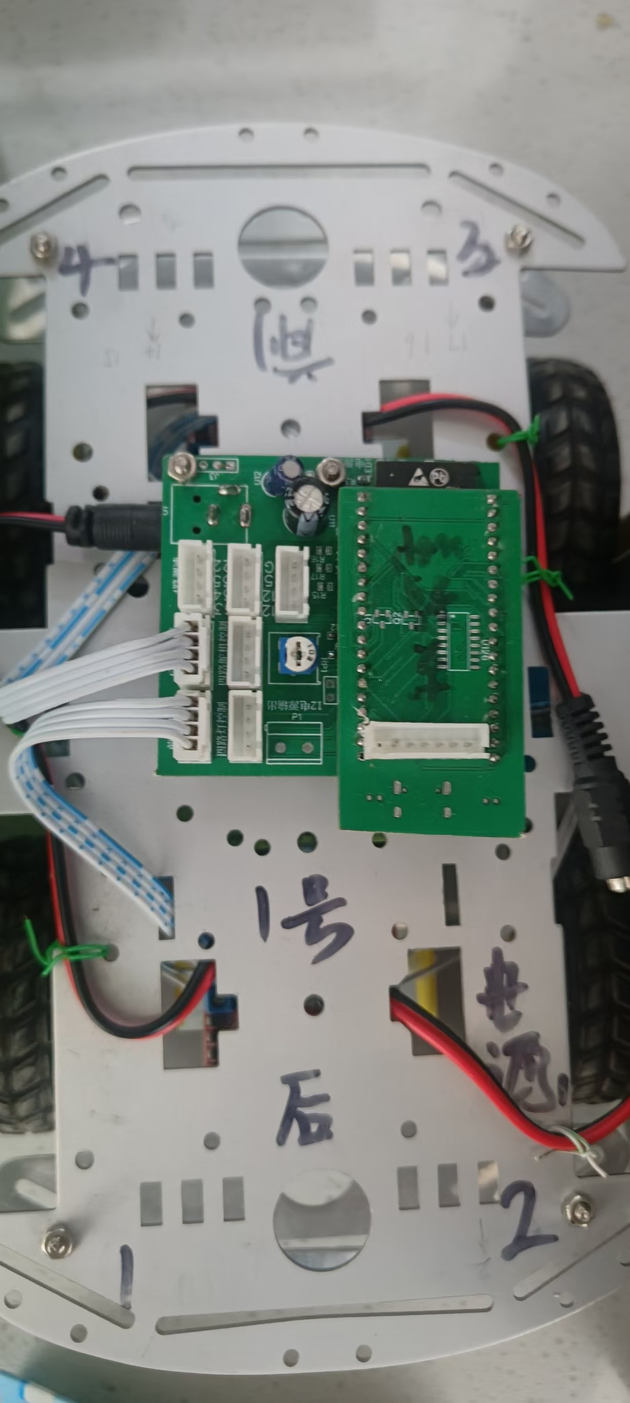

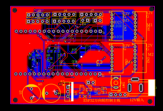

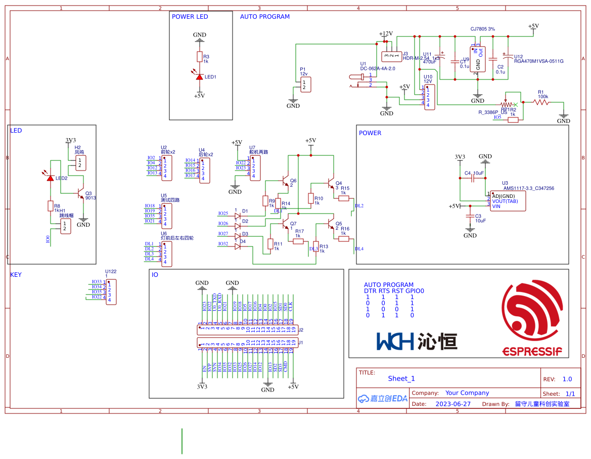

esp32 智能小车控制板
简介:esp32 智能小车控制板
复刻成本:20
创建时间:2023-06-27 07:21:36更新时间:2024-11-29 09:20:16
ESP32智能小车控制板是一种基于ESP32微控制器的控制板,它专为智能小车的设计和控制而开发。以下是对ESP32智能小车控制板的详细描述:
一、硬件特性
  1. 核心处理器:ESP32微控制器,集成了天线和射频巴伦、功率放大器、低噪声放大器、滤波器和电源管理模块,采用台积电40nm低功耗技术,具有2.4GHz双模Wi-Fi和蓝牙功能,功率和射频性能优越。
  2. 电机控制:支持多种类型的电机控制,包括直流电机、步进电机和直流闭环电机。通常配备有电机驱动模块(如L298N),可以实现对电机前进、后退、停止以及速度调节的控制。
  3. 输入电压范围:通常支持5~12V的输入电压,但需要注意,某些情况下5V可能无法启动,需要稍高的电压。
  4. 扩展接口:提供多种扩展接口,如ADC(模数转换器)接口、GPIO(通用输入输出)接口等,可以连接各种传感器和执行器,实现智能小车的环境感知和自主控制。
