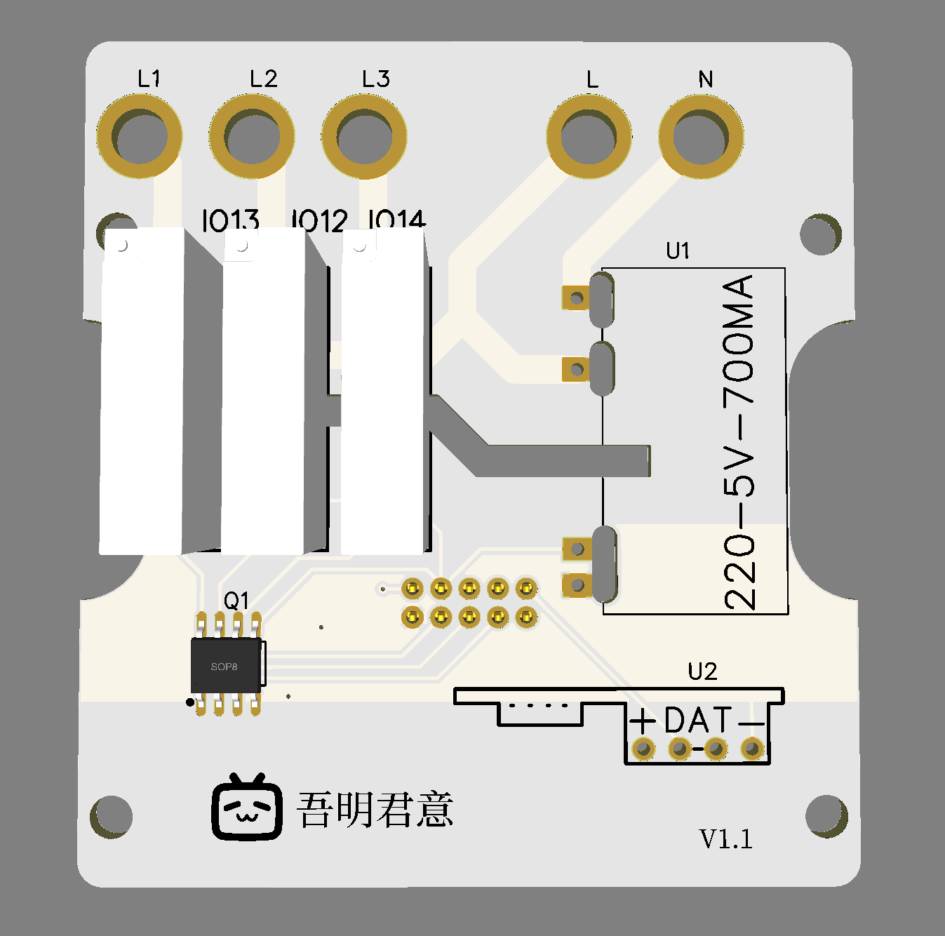

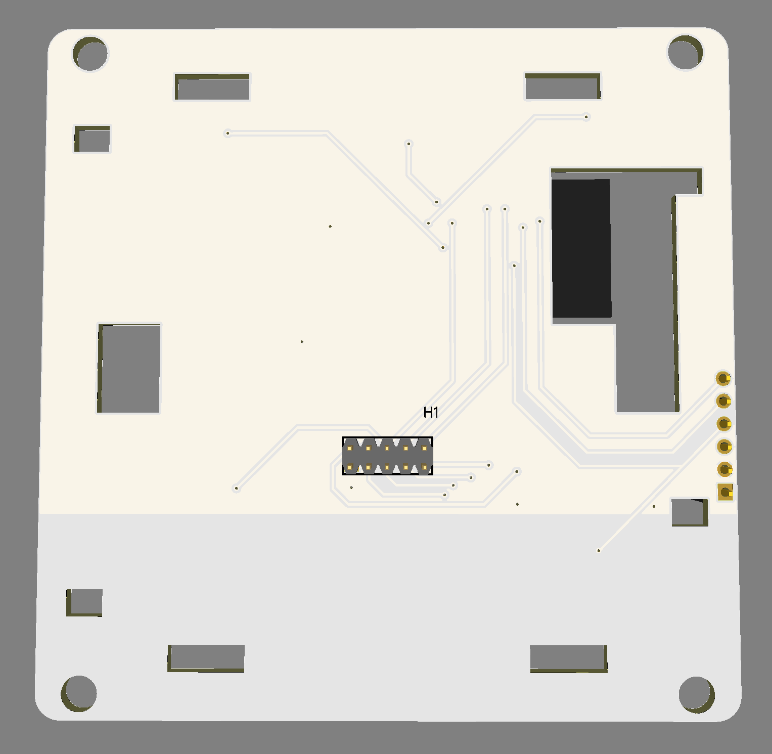

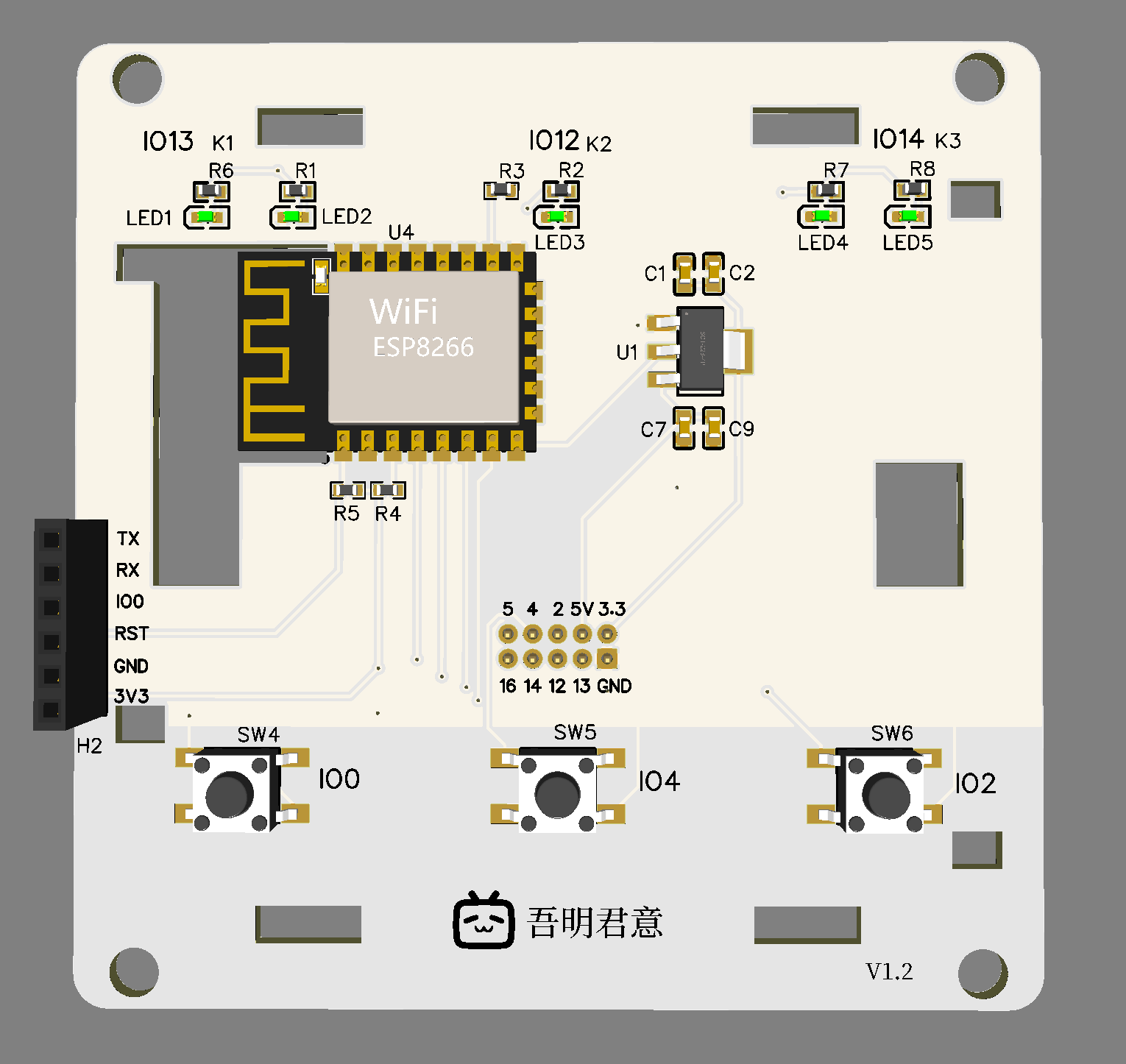

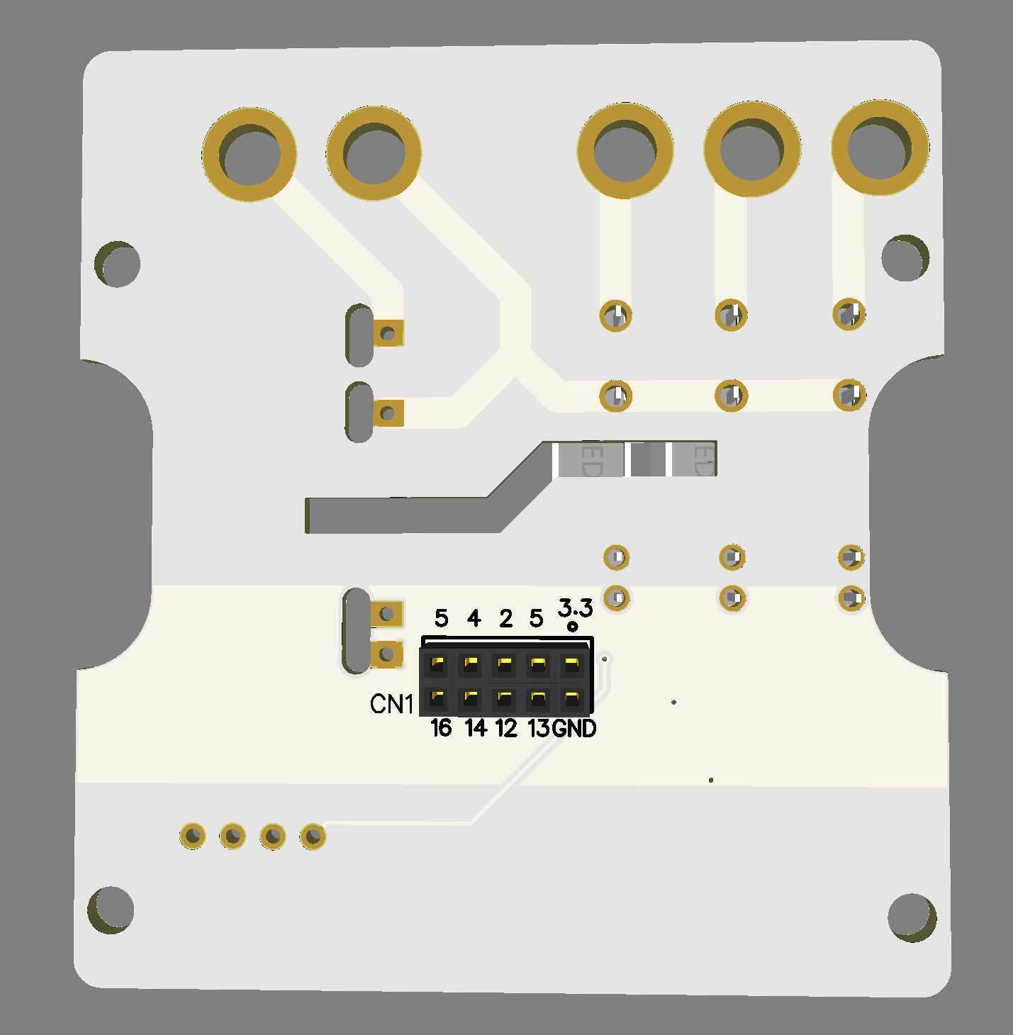

使用ESP12F和公模外壳套件制作,项目中用到的元器件都为通用器件,可在淘宝、立创平台上面采购,不到二十的成本制作一个精美的86盒墙壁开关
简介:使用ESP12F和公模外壳套件制作,项目中用到的元器件都为通用器件,可在淘宝、立创平台上面采购,不到二十的成本制作一个精美的86盒墙壁开关
创建时间:2022-01-03 21:07:27更新时间:2022-04-14 12:31:07
本来想使用群里jack分享的项目制作,可是有些元件不方便采购,还有些特殊化的定制,目前jack还没有开源电路板,只有打样文件,于是就有了这个项目
虽说不是很复杂的东西,但还是需要耗费一点点精力,根据公模的尺寸去画对应的开槽位置(耗时一天)
已经打板验证通过
一开二开三开说明
为了方便公用一张电路板,选择性贴装就好
上层板
