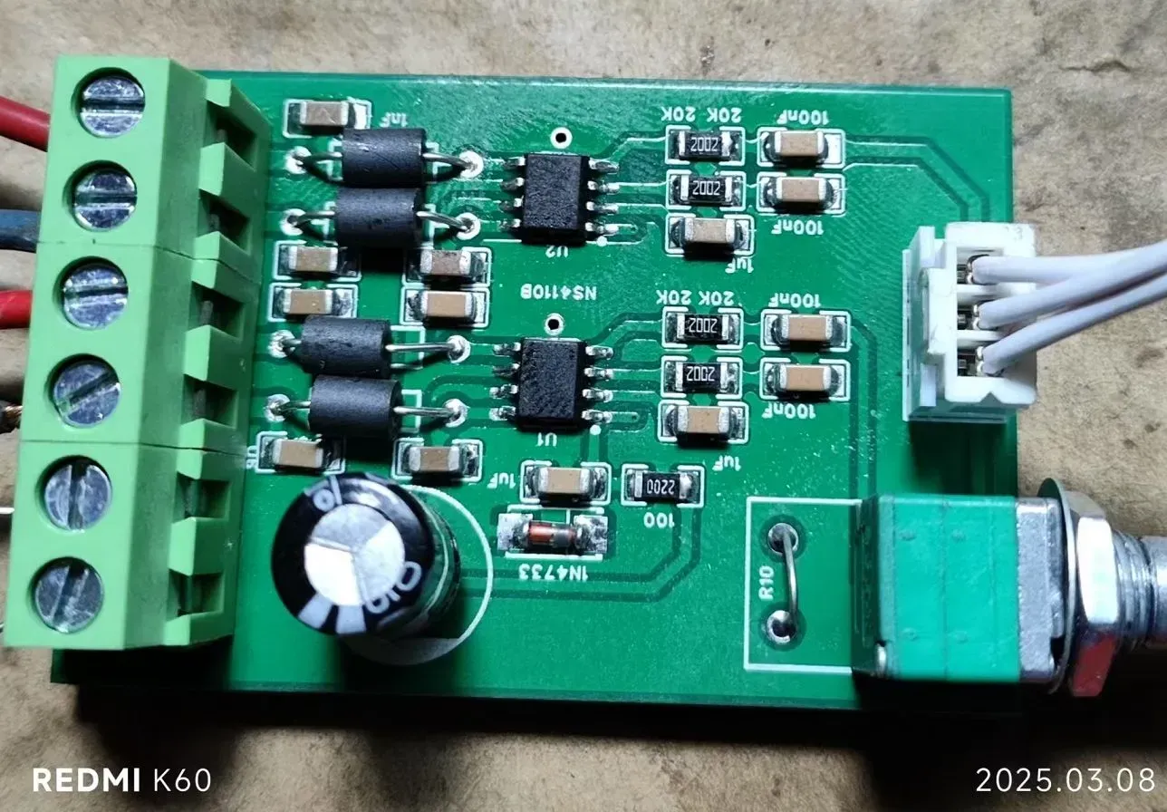

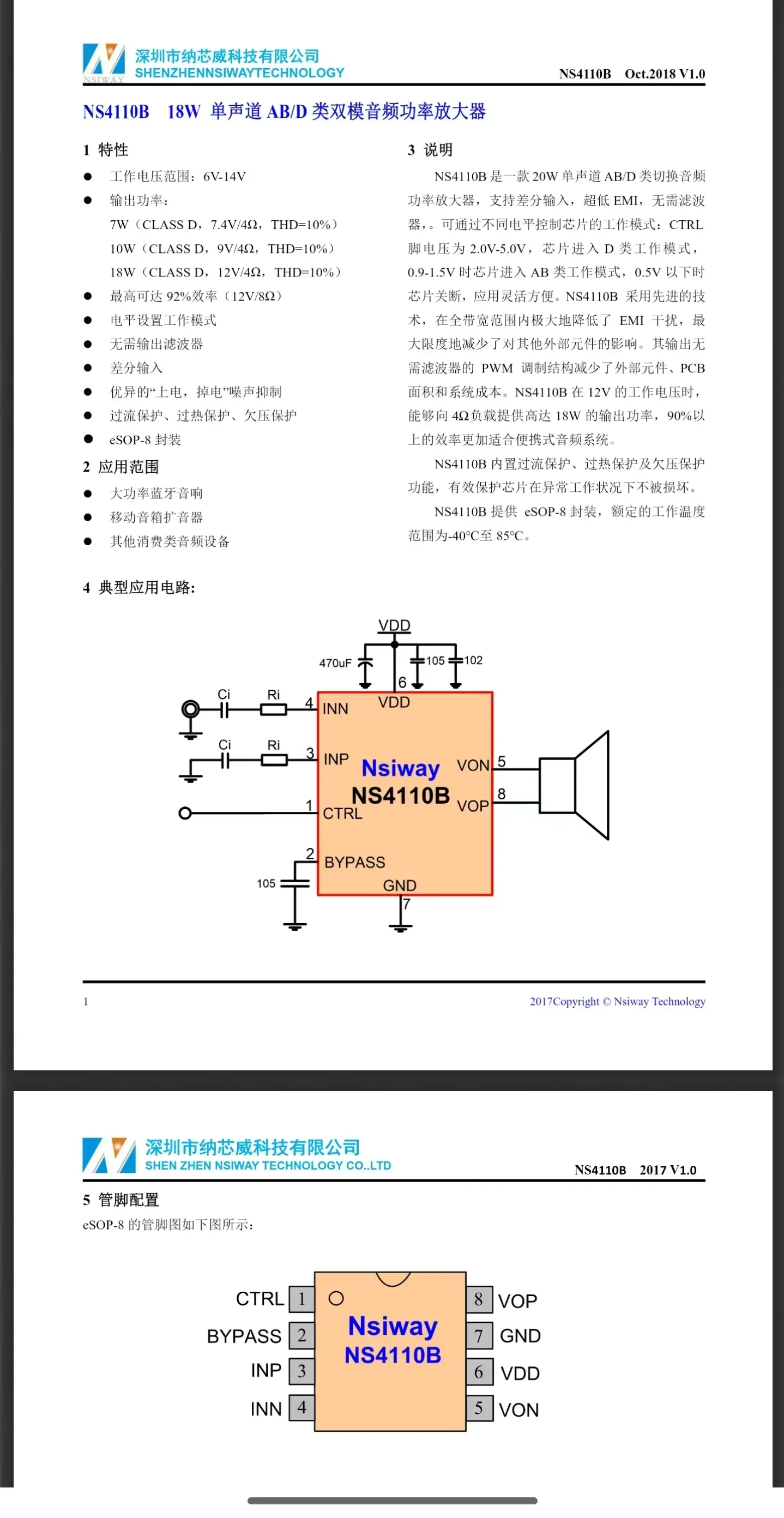

在嘉立创商城看到ns4110b芯片,单声道18瓦功率,芯片小功率大。根据芯片资料画了个电路图,只使用d类模式,直流12v供电,阻容元件使用1206贴片方便手焊,打样焊接后效果还不错,业余玩家没设备测试各种参数,只要能响没杂音就算成功。希望高手指正。
