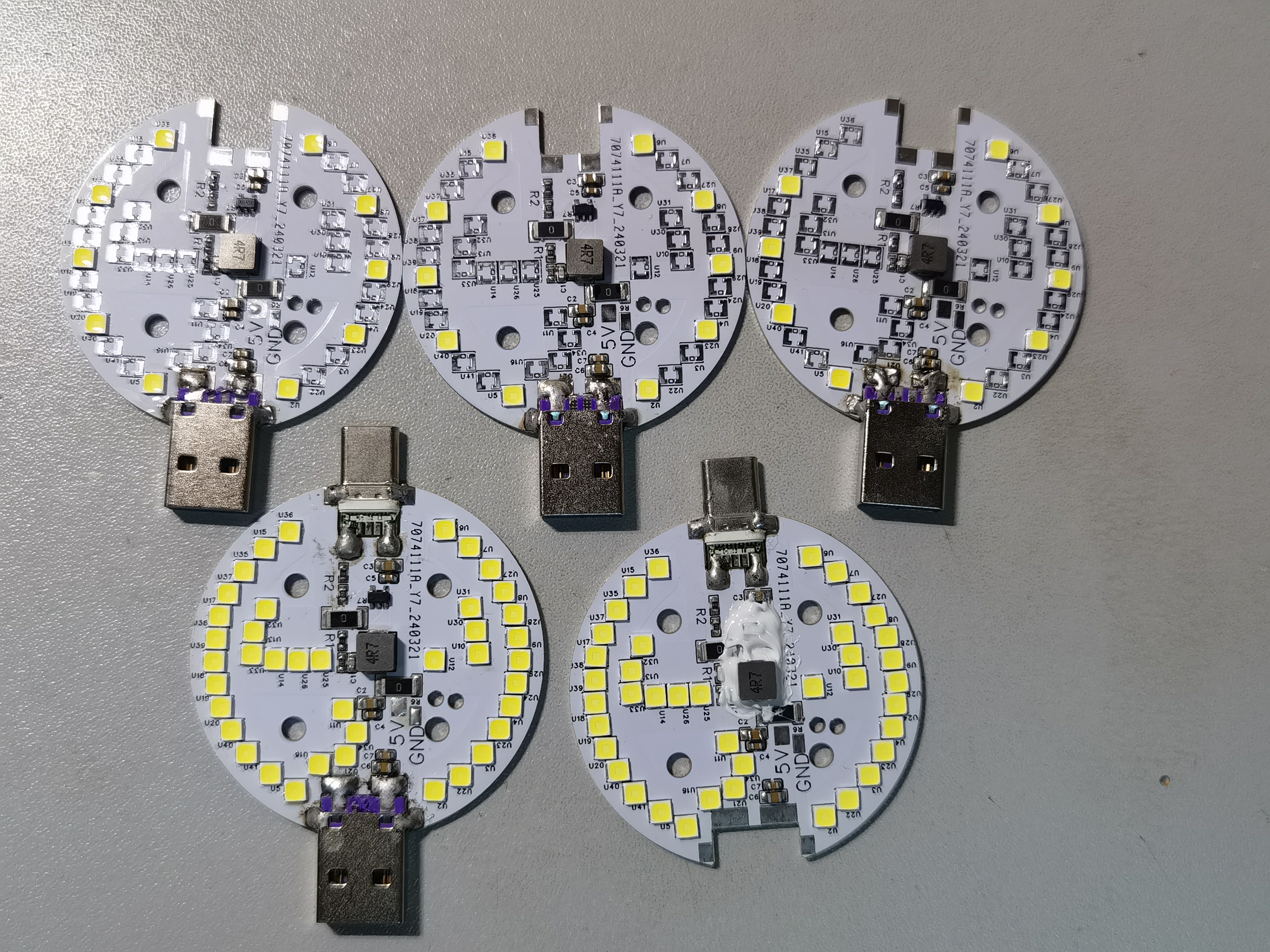

具有USB-A和Type-C的高亮度高光效铝基板LED便携灯,可使用带typec的手机、充电宝等供电。功率可通过R1R2电阻调节。预留2510散热风扇安装位。结构简单,低成本。
简介:具有USB-A和Type-C的高亮度高光效铝基板LED便携灯,可使用带typec的手机、充电宝等供电。功率可通过R1R2电阻调节。预留2510散热风扇安装位。结构简单,低成本。

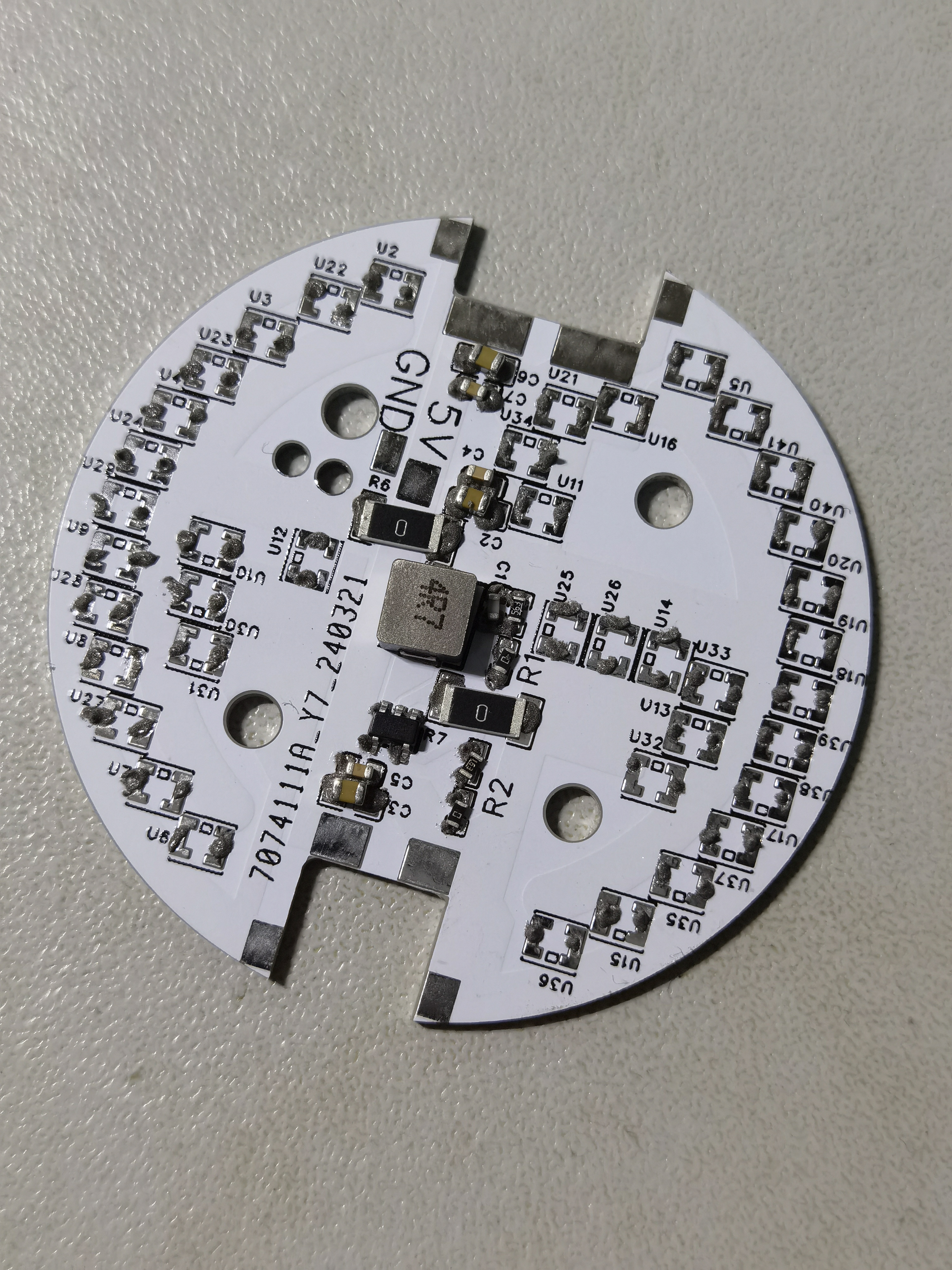

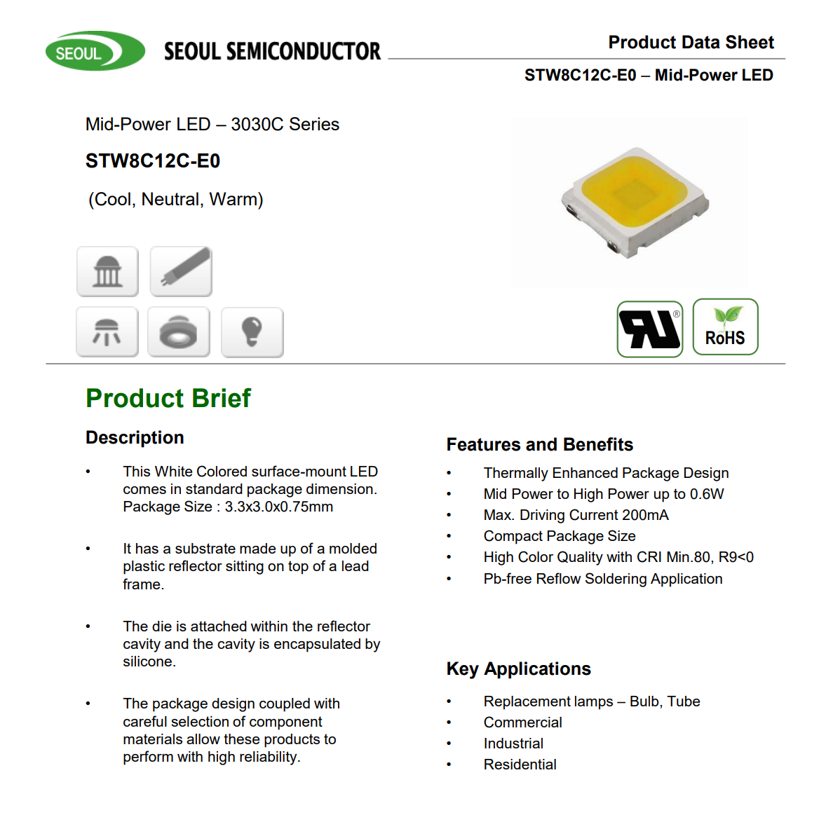

灯珠采用首尔STW8C12C-E0,某宝可购买到,注意引脚封装形状
电源芯片采用PW2053
Type-C使用带板和cc引脚,焊接前先在cc和GND焊接一个5.1k的电阻。
USB接口购买便于焊接的形状
实物展示------------------------------------------------
实测当R2=56k,R1=16K时,满灯珠40颗焊接约2.8W
当R2=56k,R1=15K时,满灯珠40颗焊接约8W,灯珠焊接10颗约3W
