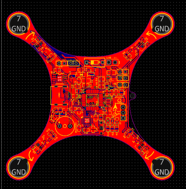

基于stm32f103c8t6的飞控板,板载陀螺仪、气压计等器件。 目前只做了初步的硬件及相关功能的测试, 还未写具体的飞控代码以实现飞行。
简介:基于stm32f103c8t6的飞控板,板载陀螺仪、气压计等器件。 目前只做了初步的硬件及相关功能的测试, 还未写具体的飞控代码以实现飞行。
创建时间:2023-04-18 20:22:58更新时间:2023-05-31 17:55:30
偶然间再网上看到一个飞控,便想尝试一下,于是DIY了这个工程。
在网上有很多关飞控的内容,但都比较散乱,最后参照了这位大佬的开源内容:https://oshwhub.com/death/naze32-kong-xin-bei-si-zhou,
该开源内容较为完善,适合小白DIY,感谢大佬。
经过一周的努力,终于把板子打出来了,嘉立创真不错。

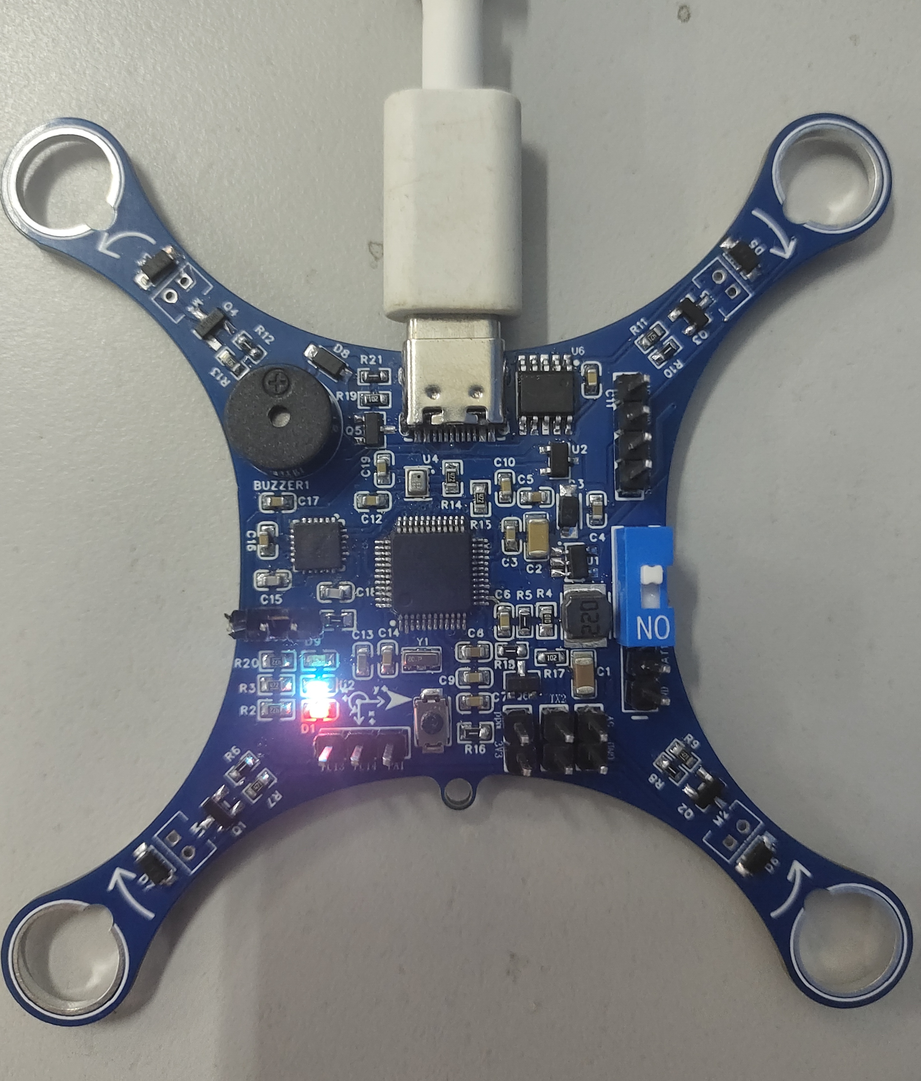

又经过了加班加点的焊接工作之后,开始进行上电测试
经过测试,电路基本没有问题(焊完之后,第一次上电,真是心惊肉跳啊),
主要测试了陀螺仪、和气压计两个部分内容,经写入程序测试之后,陀螺仪
采集的数据比较精确,稳定性好,而气压计采集的数据稳定性相对就差一点。
加上电机测试
拿到空心杯电机之后,发现有一个电机是坏的(应该多买两个的,用以备用),
然后就只装上三个电机,测试动力。经过测试,720空心杯和55mm螺旋桨已
经足够提供动力。
