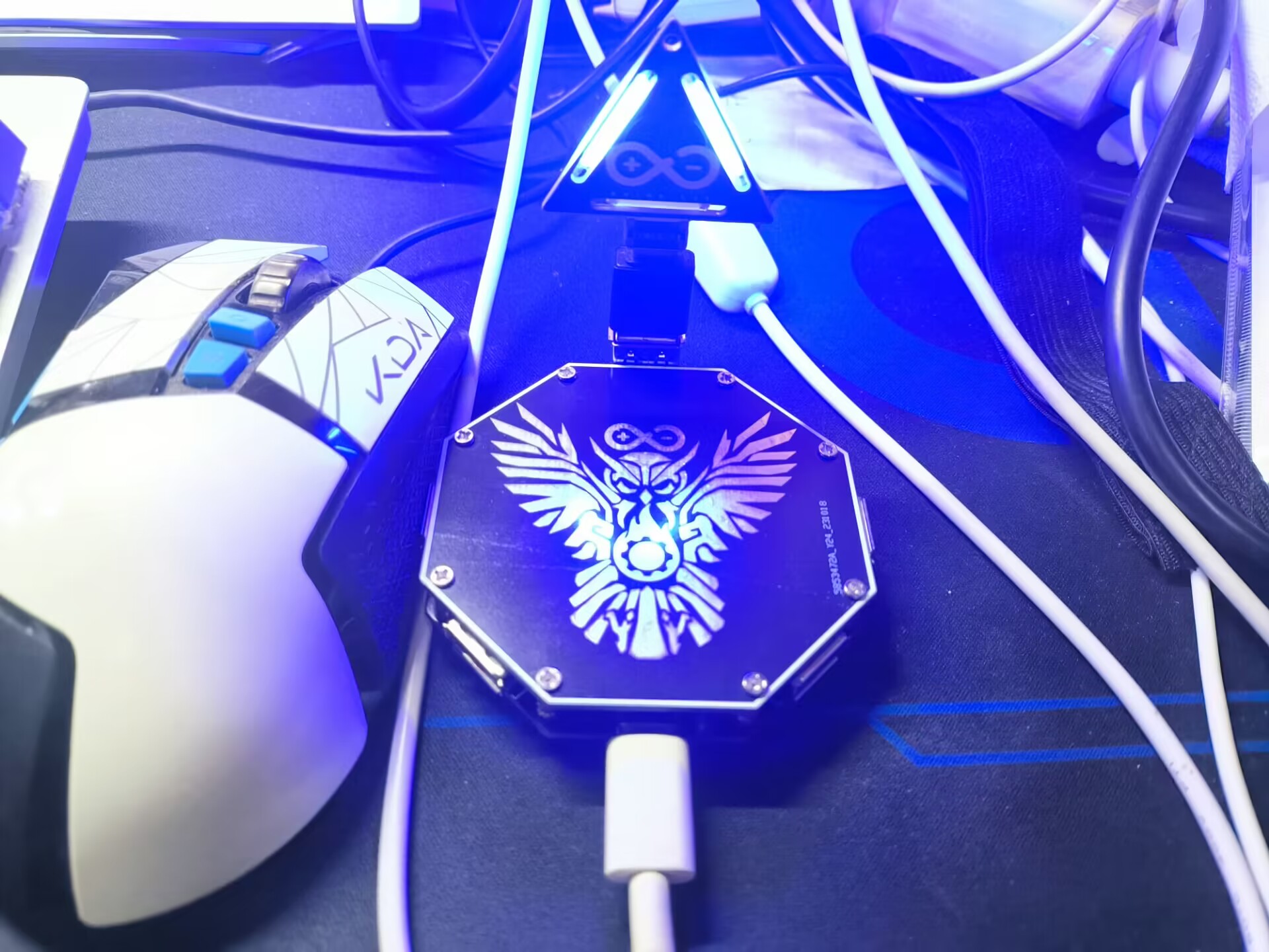

基于SL2.1A设计的低成本usb拓展坞,支持usb2.0,设计与焊接简单易DIY,无需烧录程序。
简介:基于SL2.1A设计的低成本usb拓展坞,支持usb2.0,设计与焊接简单易DIY,无需烧录程序。
彩色丝印作品征集令
CC BY-NC 3.0
创建时间:2023-10-17 10:05:15更新时间:2023-10-26 11:05:15
基于SL2.1A设计的低成本usb拓展坞,支持usb2.0,电路设计与焊接简单,容易上手DIY,无需烧录程序。

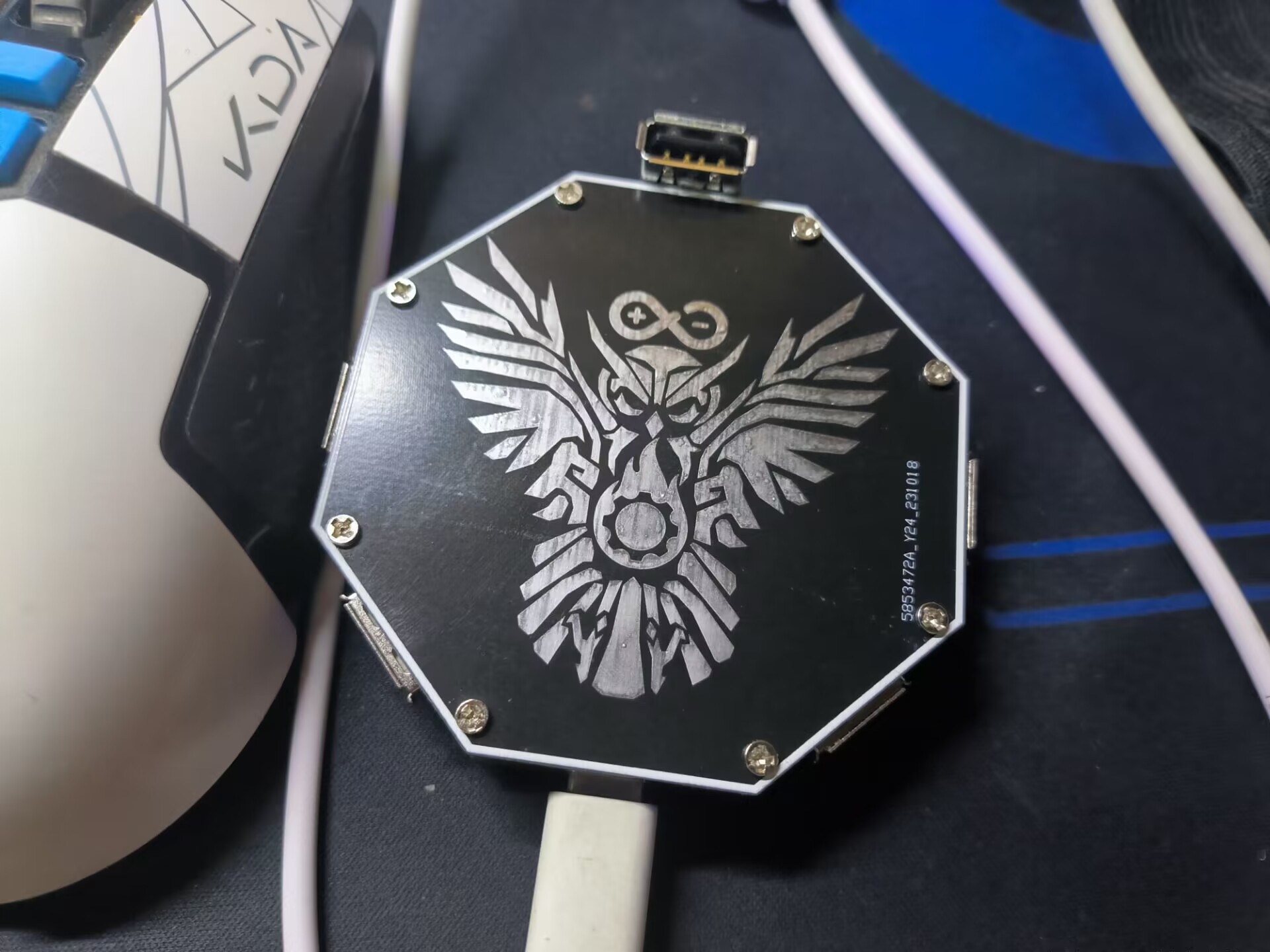

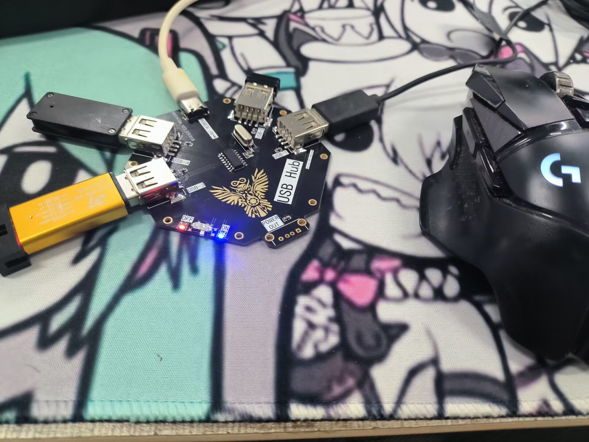

外形做了类似于太极图的设计,typec口连接电脑,支持五路typea口,其中一路仅可作为供电使用。

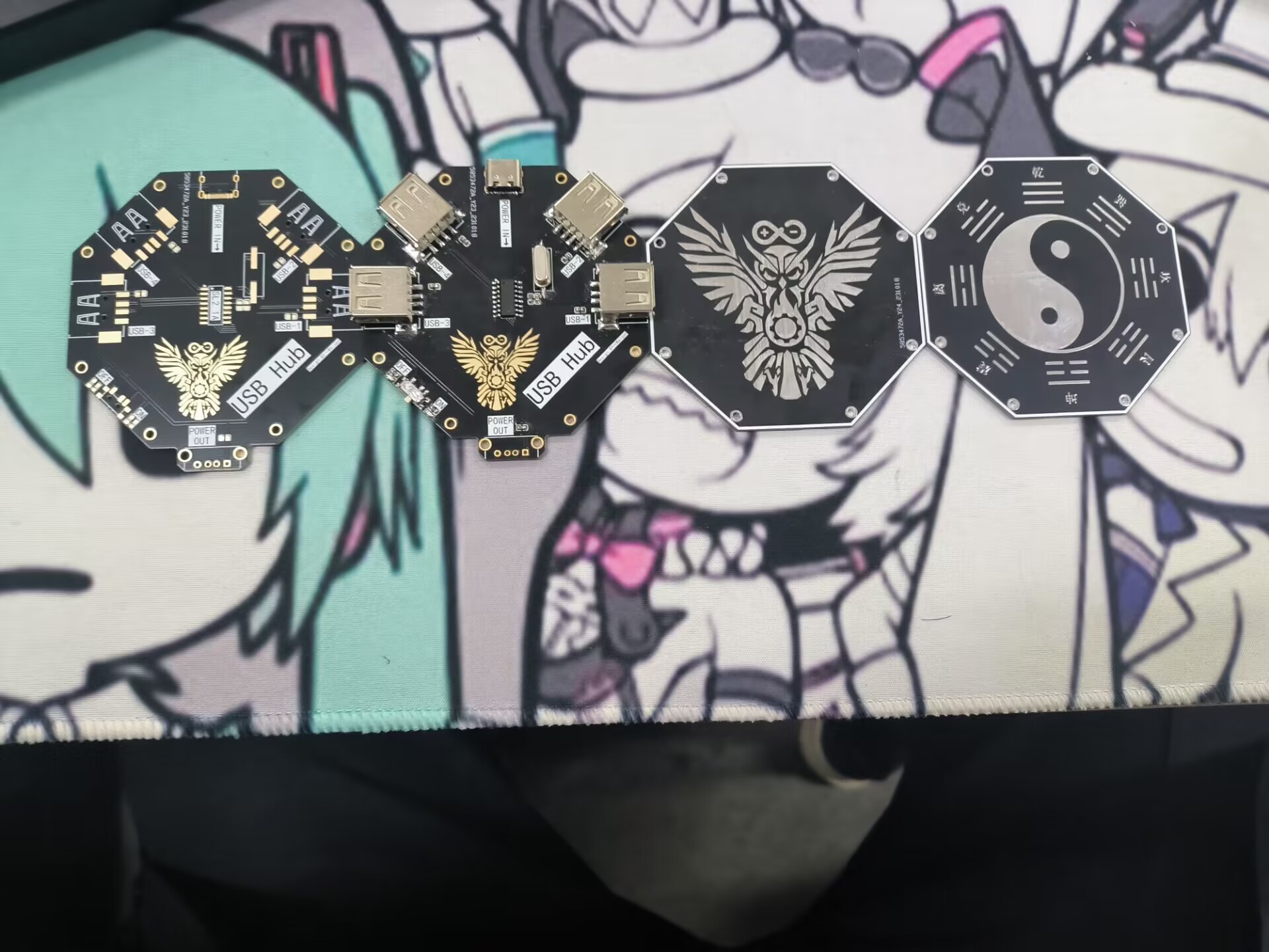

顶板可不打,仅作装饰,顶板与底板之间使用M2螺丝与M2垫圈/螺母连接。
因为没有钱钱所以没有打成彩色丝印(求过审~)
顶板和底板(背面)空白面积很大,底板背面没有放置器件也没有走线,器件也都尽量选择了贴片,只有少量过孔,可供自定的图片面积很充足,预算充裕的话可以稍加设计,做成彩色丝印,效果更佳。
成品效果展示
