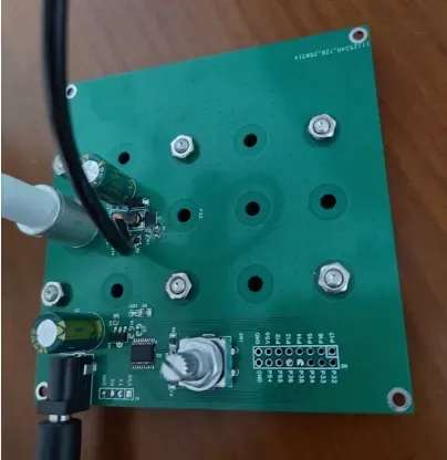

最近焊接用的台灯坏了,就是这个
没有灯焊接起来很不方便,于是紧急做了个调光灯的板子来修复
LED驱动为sy7203dbc。电流为0.2/Rfb,Rfb留有5个0805电阻位,方便调节电流,本次用5个1.2欧电阻并联,电流约1A。
PWM光部分用STC8G1K08-38I-TSSOP20,原设计p11为输入,但编程时发现没有int,飞线到p36.
功能为顺时针旋转编码器变亮,逆时针变暗,静止6秒自动保存亮度。

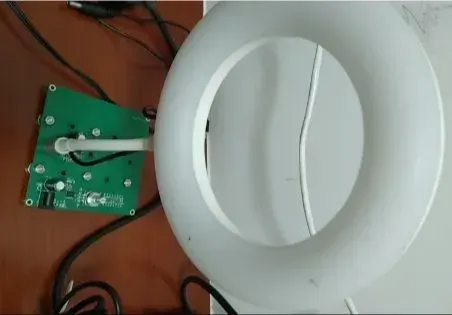

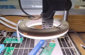

整体效果
