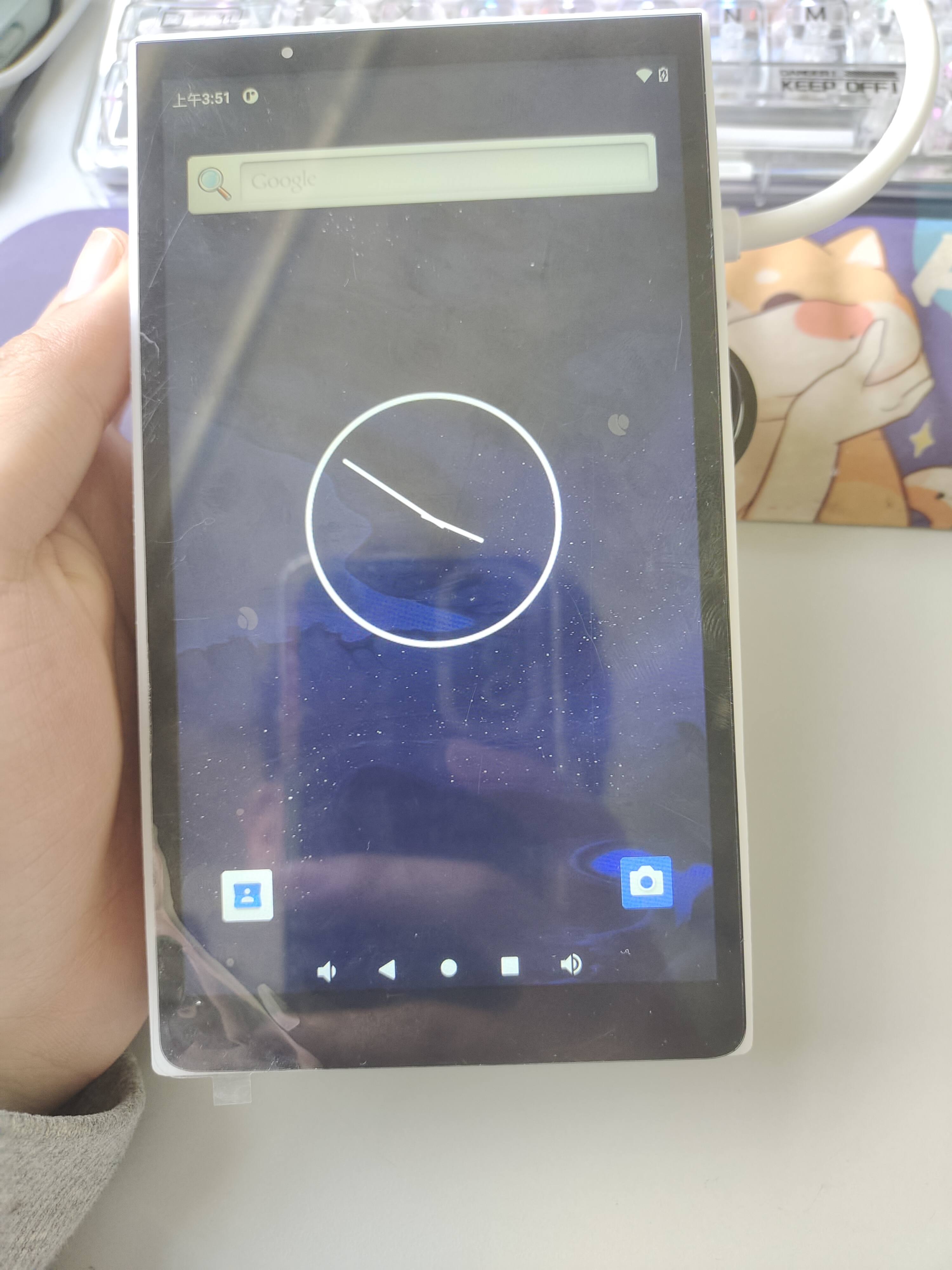

基于泰山派的作品,使用猫猫屏幕,烧的安卓系统可以正常使用
简介:基于泰山派的作品,使用猫猫屏幕,烧的安卓系统可以正常使用

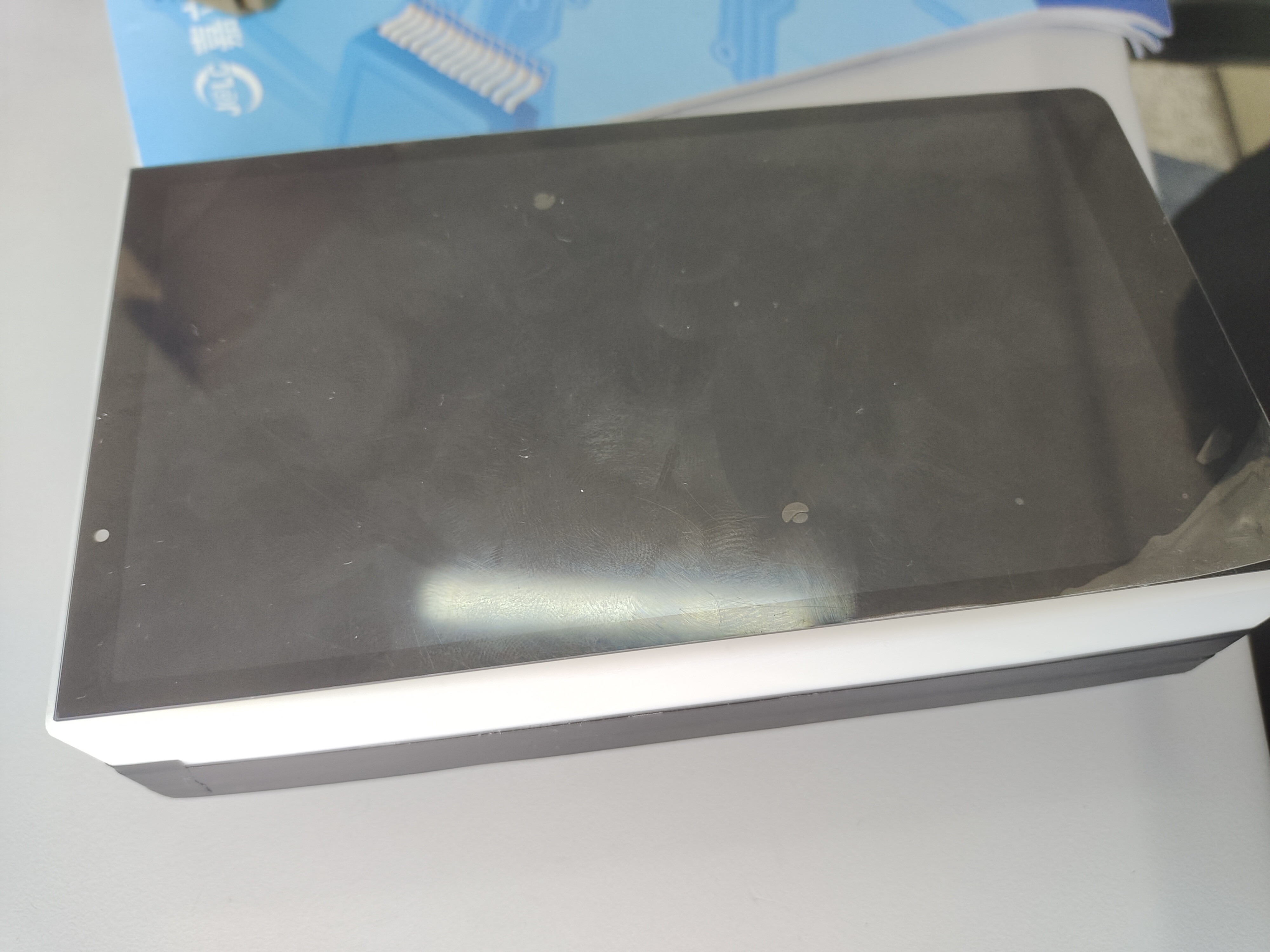

3D外壳我画的不太准确,邮回来我拿砂纸打磨了半天屏幕才能放进去,最终效果还是挺不错的

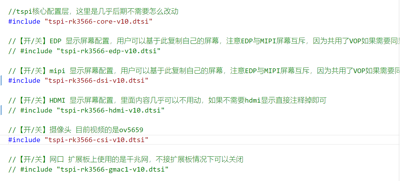

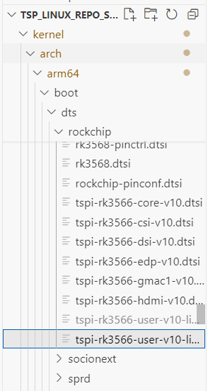

之后就是改设备树了,参考屏幕手册,改设备树在下面这个地方
这个文件里lckfb的注释解释咱们根据咱们的屏幕类型来去消注释什么的,
然后咱们要显示的屏幕是mipi屏在
这个文件里,吴工写的文档很详细,对着猫猫屏的手册就一个一个试,改改这个值试一下改改另一个值试一下
就算最后不行猫猫也提供了这个改好的文件,直接复制也行

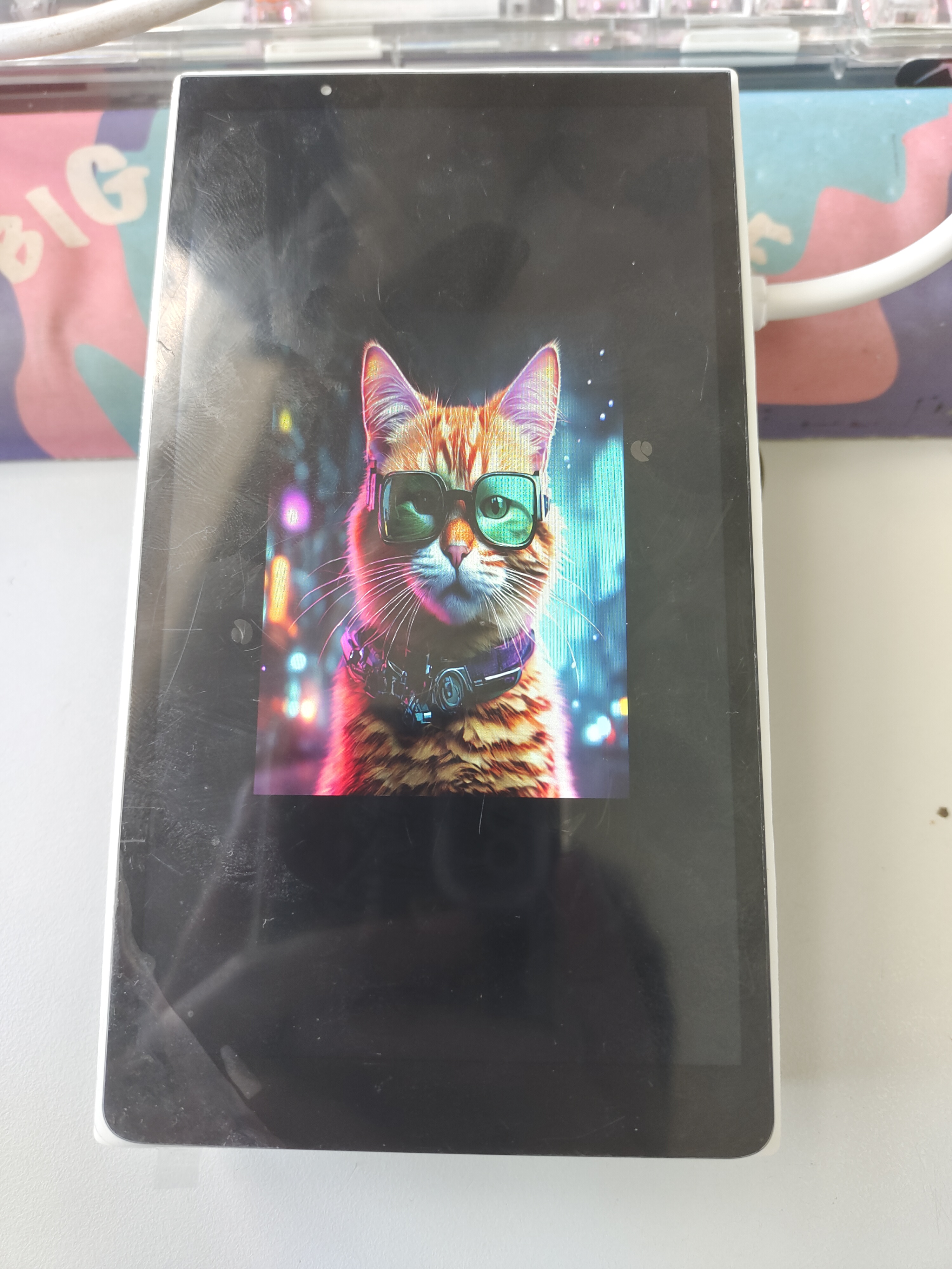

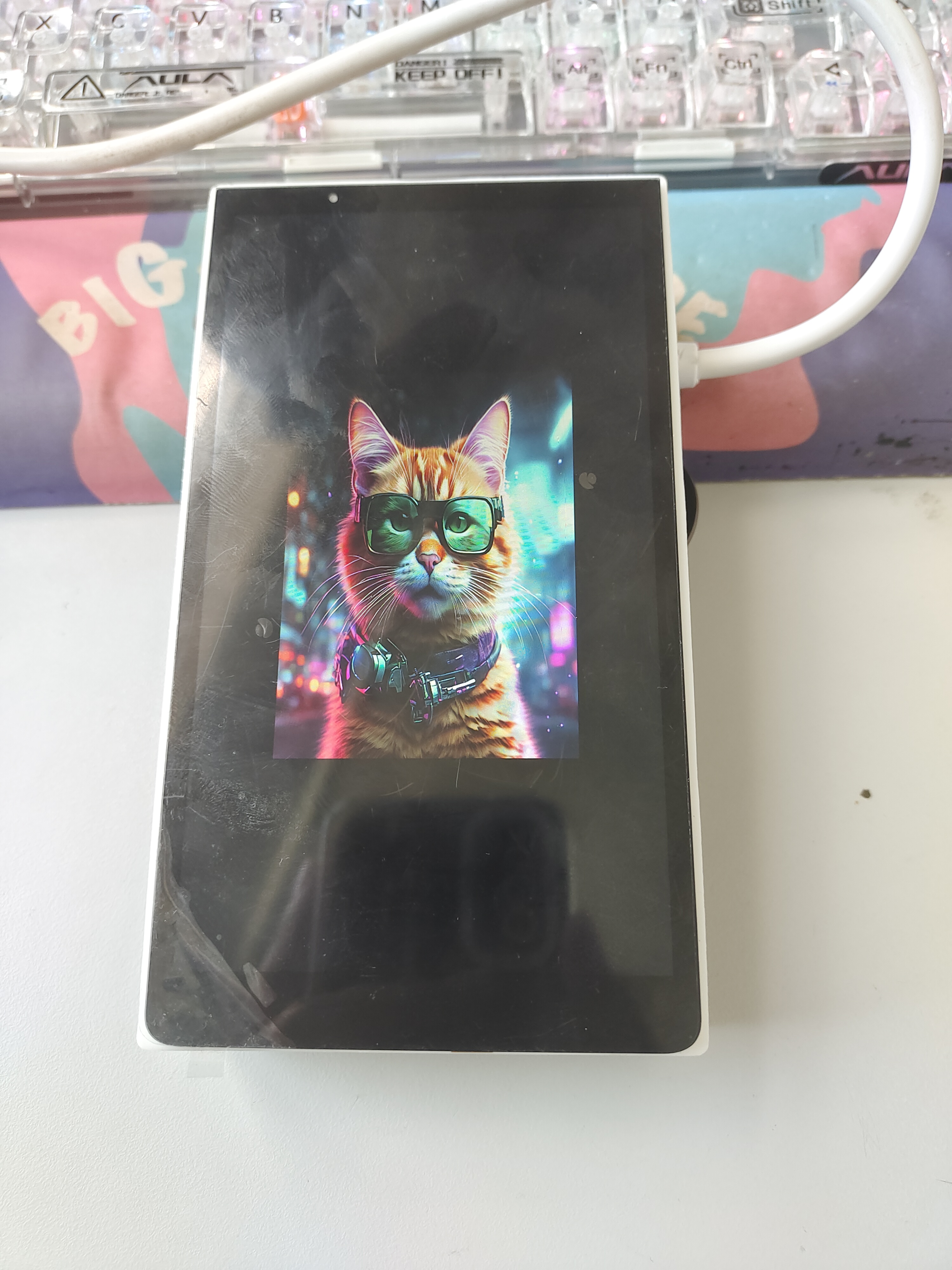

改好之后焊好板子直接使用,还可以改启动图片
参考官方教程文档https://lceda001.feishu.cn/wiki/K51kwVQ9ViBTeDkYmsRc0YOLnle
