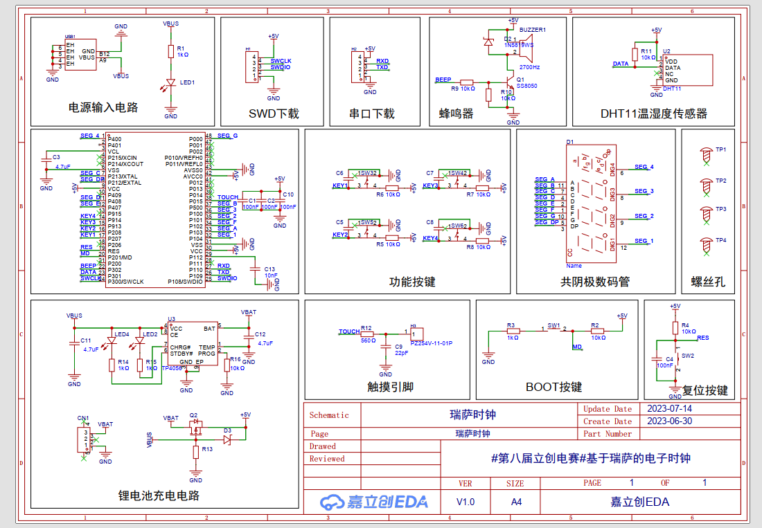

原理图,第一次画跟着嘉立创的视频,不太熟练,不好的地方请提出来。

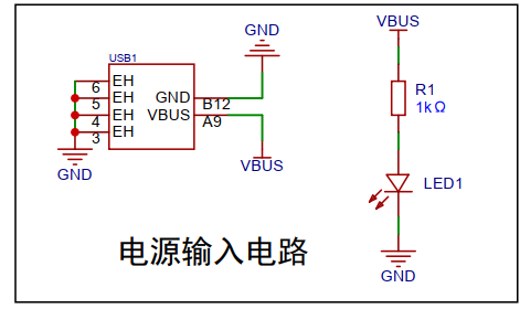

1.电源输入电路
用type-c口直接引入5V电源,LED1是红灯。

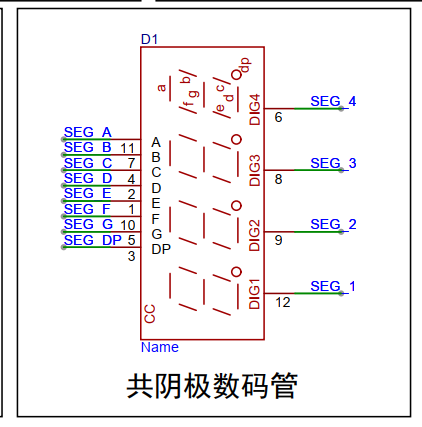

6.共阴极数码管
使用视频教程一样的数码管引脚,这里引脚选择芯片无论哪个只需要能够输出高低电平就可以。

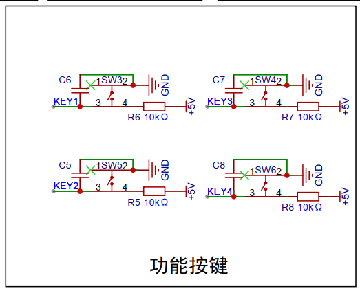

7.功能按键
按键的电路比较简单,加了个硬件的消抖防止不稳定,软件消抖也要加。

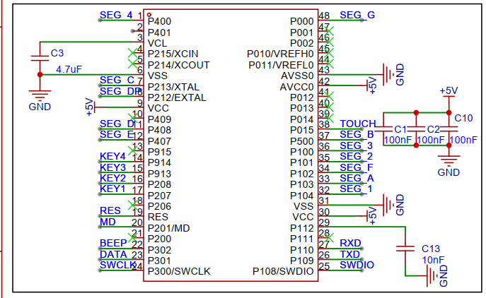

8.芯片
这里要阅读芯片手册根据上面的介绍来添加晶振电容等,让芯片能够运行起来。瑞萨这款芯片自带触摸功能阅读手册可以得知触摸引脚的端口和必要的电容。

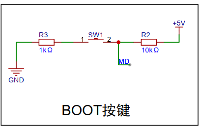

10.BOOT按键
在串口下载中需要用到,串口下载中需要按下BOOT按键的同时按一下复位按键才能下载成功,这里如果不方便的话可以改为跳线帽或者直接焊两根线连起来就可以。

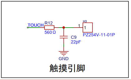

11.触摸引脚
瑞萨官网有关触摸按键详细的设计指南,上面有里程有电路图等等,非常方便。

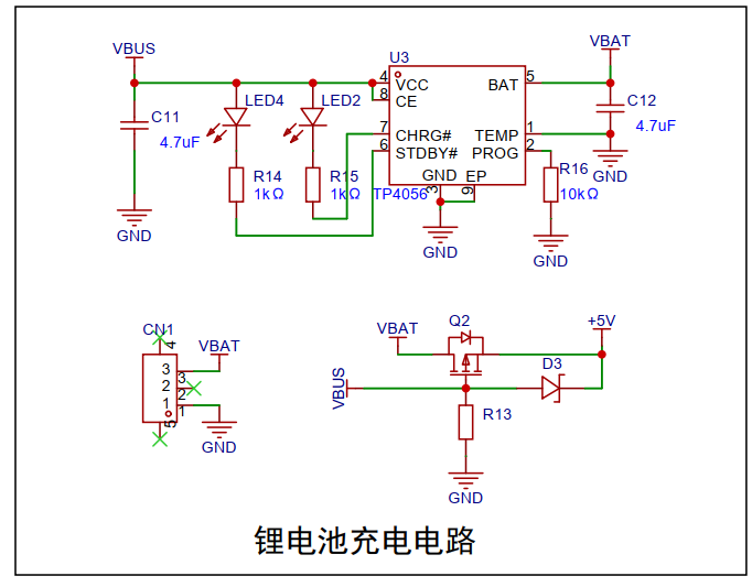

12.锂电池充电电路
用P沟道场效应管来划分type-c的供电和电池的供电,用一个电池充电芯片完成电池充电功能。
硬件基本是这样,主要是看芯片手册上面有介绍,其次是焊芯片,加一点锡膏然后加助焊剂反复拖拉,耐心。

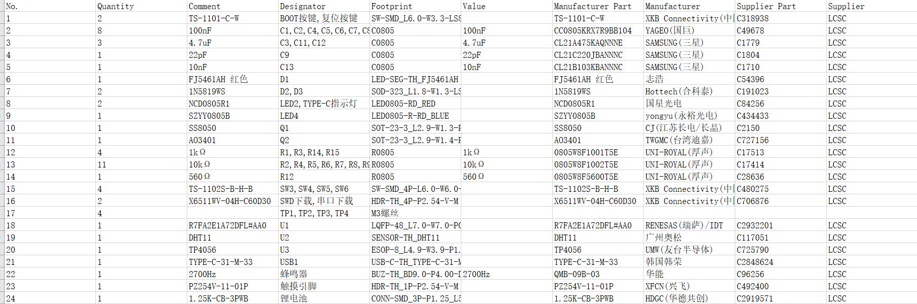

*6、BOM清单
这里数码管需要带时钟点的可以淘宝。
