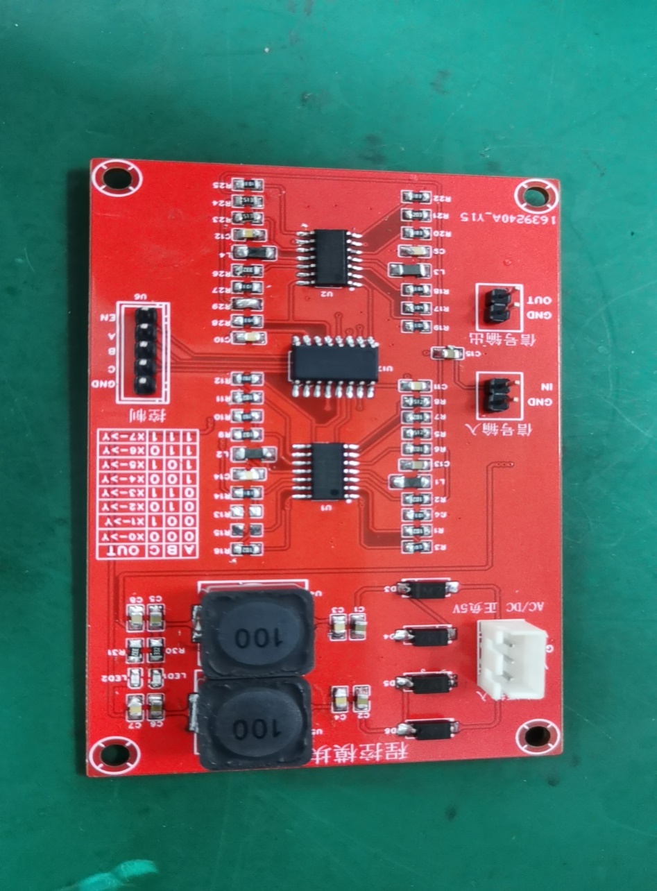

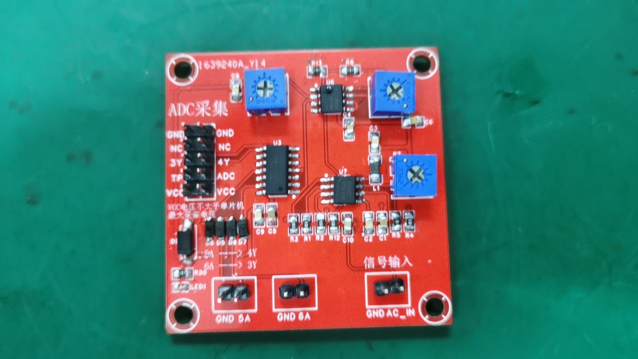

本项目是立创训练营信号题模块制作,分两个模块。一个是程控模块,可用于信号放大与缩小,另一个是单片机ADC采集,可结合单片机使用。
简介:本项目是立创训练营信号题模块制作,分两个模块。一个是程控模块,可用于信号放大与缩小,另一个是单片机ADC采集,可结合单片机使用。
2023电赛训练营-电赛常用模块设计作业
创建时间:2023-05-24 07:14:23更新时间:2023-07-31 16:08:04

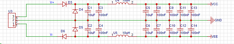

  1. 电源电路。采用Π形滤波,滤除电路中多余谐波。

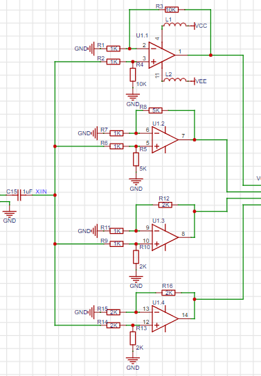

  1. 放大部分采用4个差分放大器,电阻选型最好采用千分之一精度的电阻,否则可能会引起放大器的输出波形变形,从而导致共模抑制比降低并引起震荡。
  1. 缩小部分采用电阻分压并用电压跟随器进行隔离。

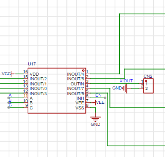

  1. 开关采用TI的多路选择开关CD4051,CD4051B模拟多路复用器和解路复用器是数字控制的模拟开关,具有低ON阻抗和极低的OFF漏电流。这些多路复用电路在整个Voo- Vss和Voo VEE供电电压范围内耗散极低的静态功率,与控制信号的逻辑状态无关。

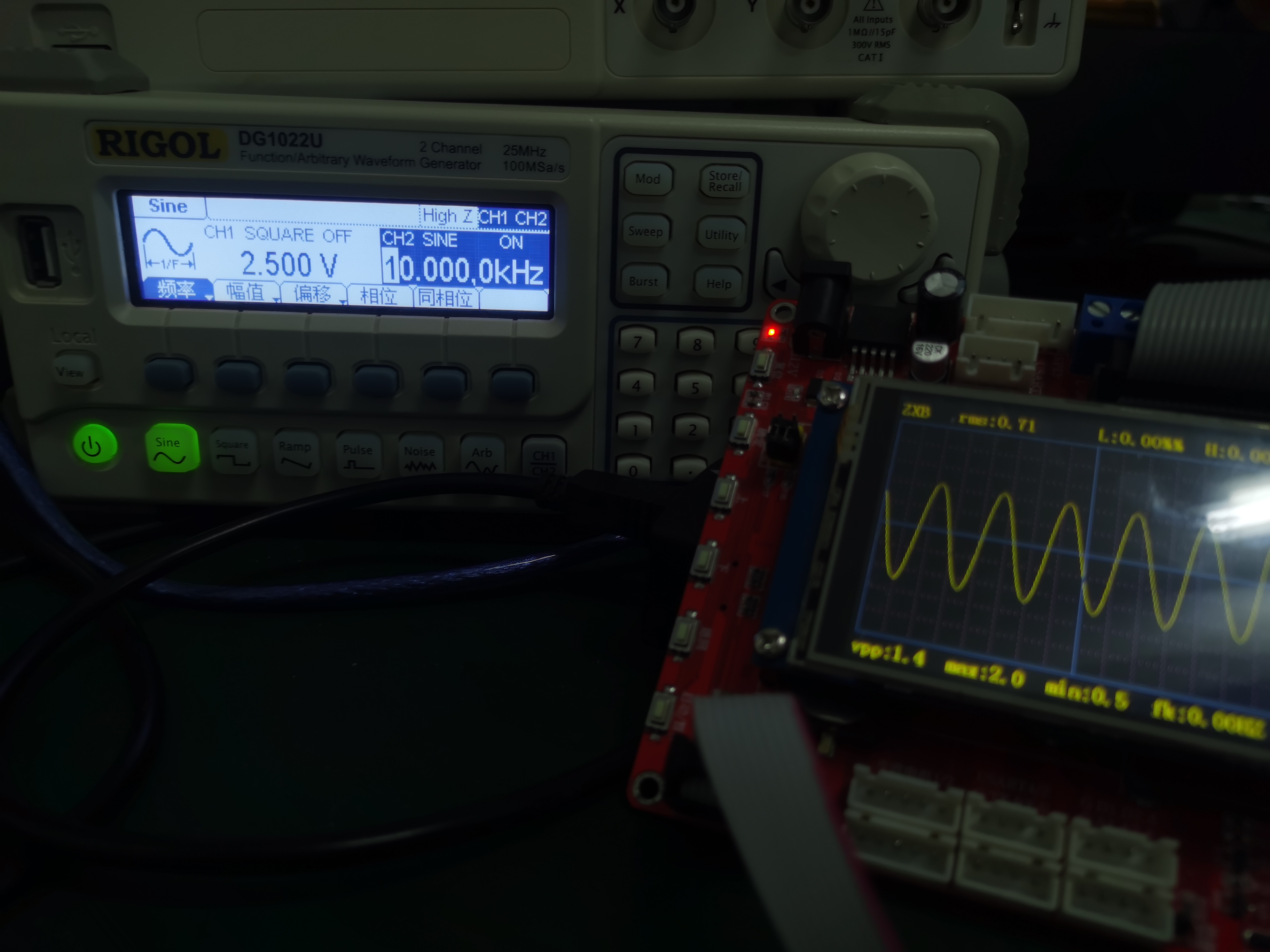

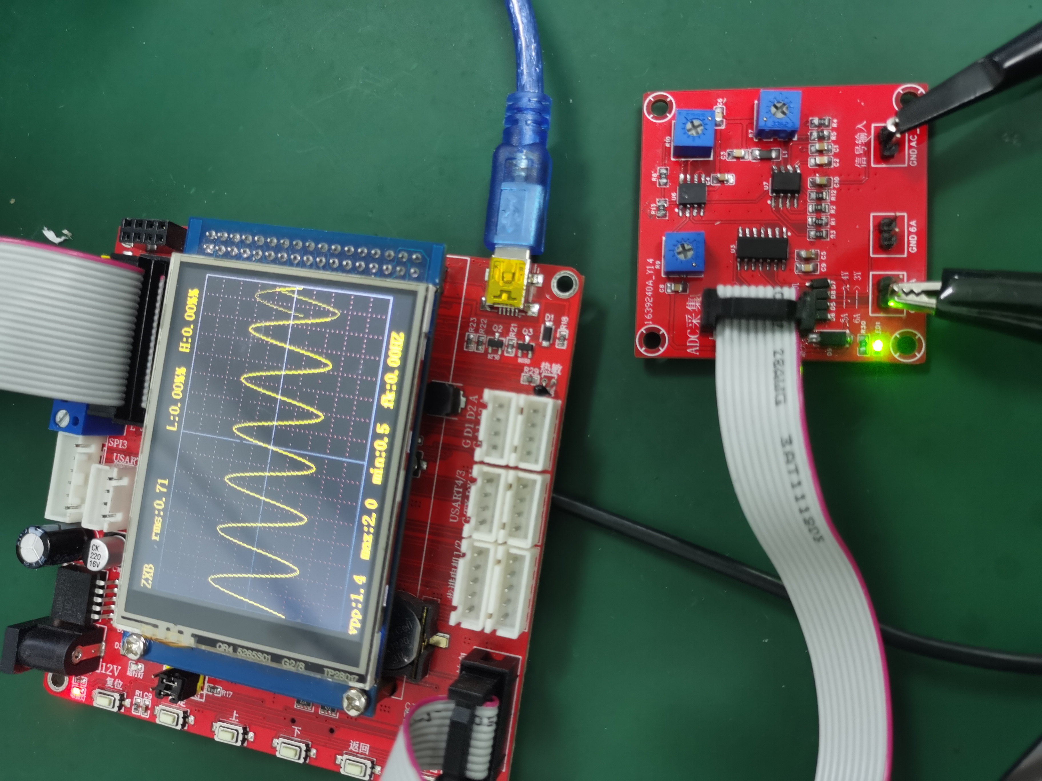

  1. ADC采集电路,直接送给单片机采集。
  1. 过零比较电路,检测配合ADC过零点进行采集。
  1. 实物展示
