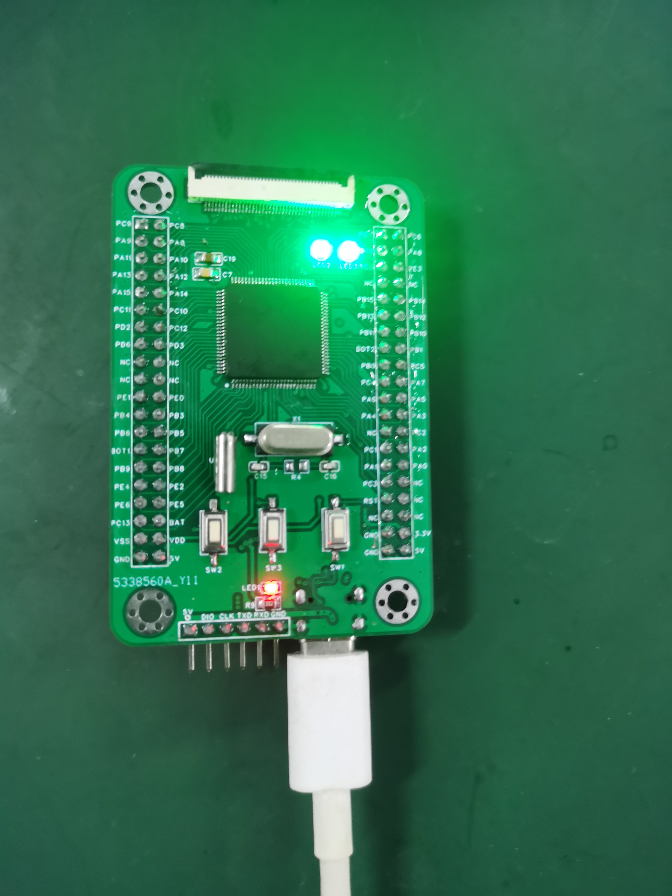

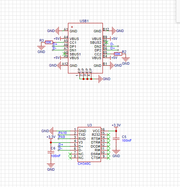

  1. 板载USB串口,可实现直接用Type-C线与电脑连接打印调试信息,这在项目开发过程中是一个非常好用的方式。

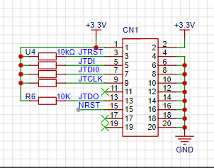

  1. link是JTAG和SWD接口的调试器,用于调试基于ARM的微控制器下载代码并且效率高于串口下载。但是JLINK最大的用处是用来仿真。当你写的代码有问题时可能你怎么也找不出问题来,这时候如果你通过JLINK调试(打断点,添加变量窗口等)就能迅速锁定问题所在,大大提高了开发速度和效率。

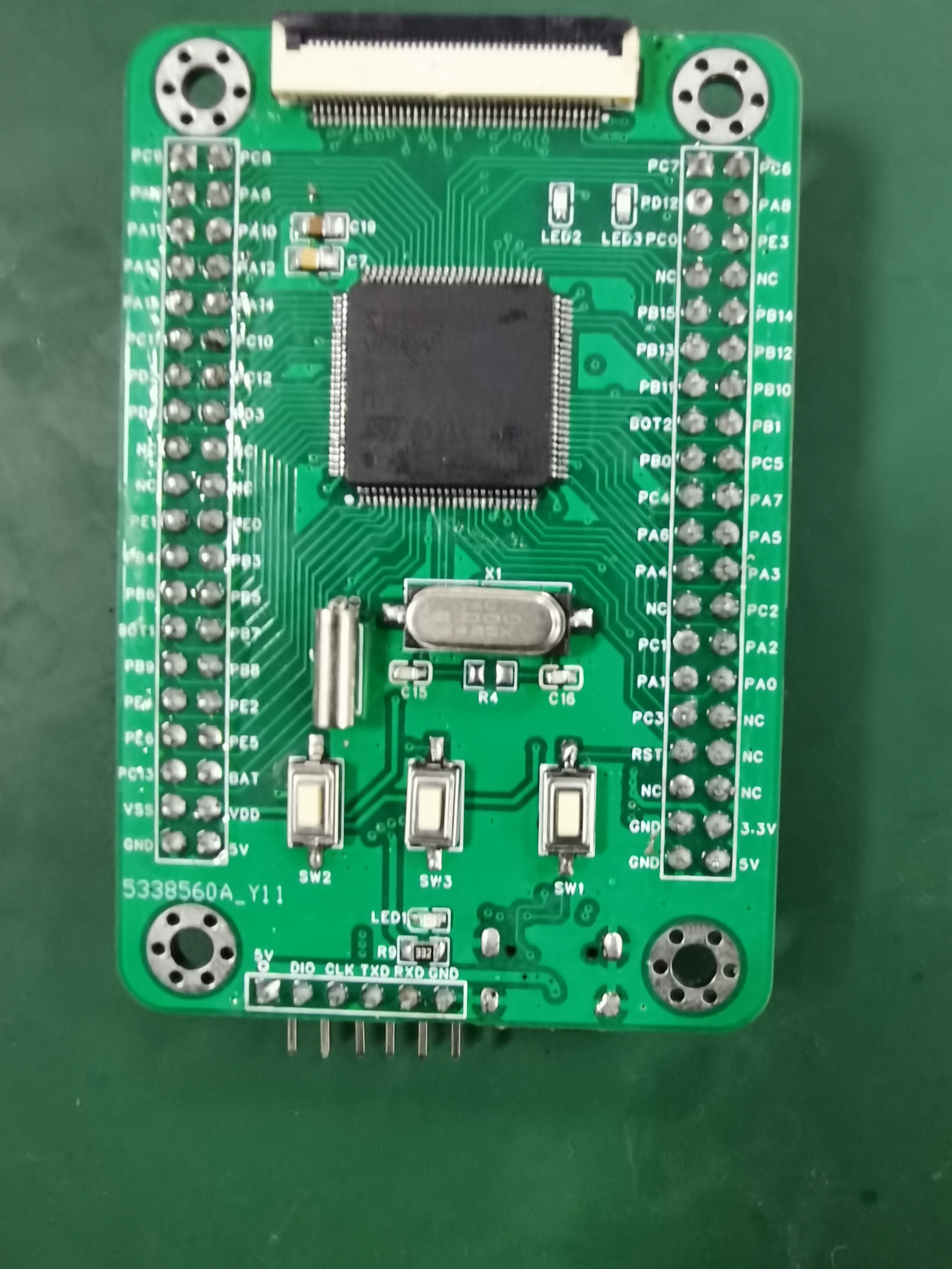

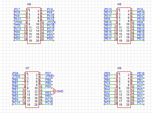

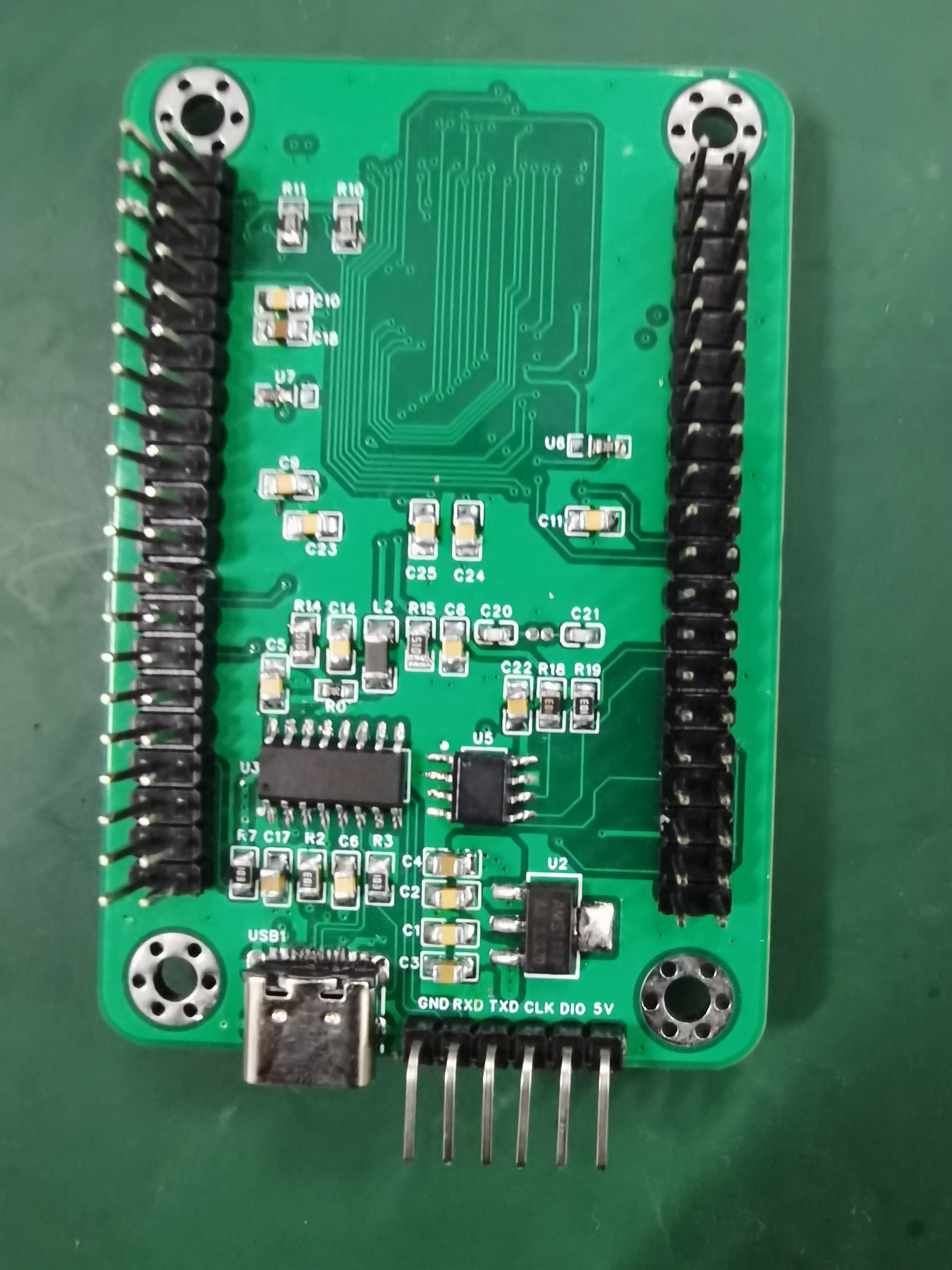

八、基本外设,具有运行灯指示和一个按键,在项目开发过程中可以快速方便调试。IO接口都使用排针扩展,可以适用于不同项目调试及方案验证。
九、实物展示
以下是V2.0实物,兼容梁山派开发板。
