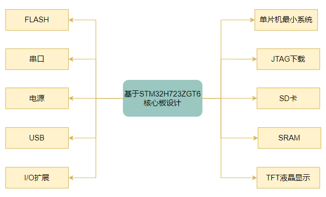

    1. 硬件系统结构图
在本设计中,硬件系统包含STM32H723ZGT6单片机最小系统、JTAG下载接口、SD卡文件读写、SRAM静态随机存取器、TFT液晶显示屏、Flash电子存储器、串口通信、电源、USB便捷连接器和I/O扩展。
图3.1 硬件系统结构图

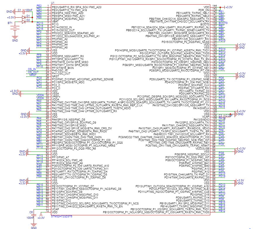

    1. 单片机最小系统
STM32H723ZGT6单片机最小系统是指让该单片机能正常工作并发挥其功能时所必须的组成部分,一般包括四个部分:电源电路、时钟电路、复位电路和下载/调试电路。本设计封装采用LQFP144引脚的主控芯片,部分外围电路如图3.2所示。
图3.2 STM32H723ZGT6引脚分配图
图3.3 STM32H723ZGT6实物图

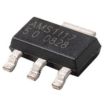

AMS1117-5V - SMD SOT-23 Package - Voltage Regulator IC buy online at ...
图3.5 AMS117-3.3实物图

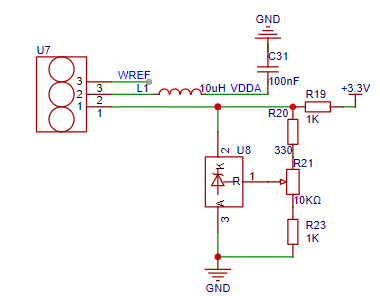

3.2.2 ADC/DAC电压参考电路
ADC/DAC被用于模拟量的采集,它的参考电源的精密程度会直接影响到单片机对模拟量采集和输出的精度。而STM32H723ZGT6,它是一款16位的高精度模拟量采集器。这意味着它能够提供非常精确的模拟量采集。在本设计中可以选择板载提供的可调基准,其原理使用TL431通过改变其反馈点位改变其输出电压。也可以使用I/O扩展接口外接更加精准基准电压,由U7选择电阻决定。
图3.6 模拟量基准电路图

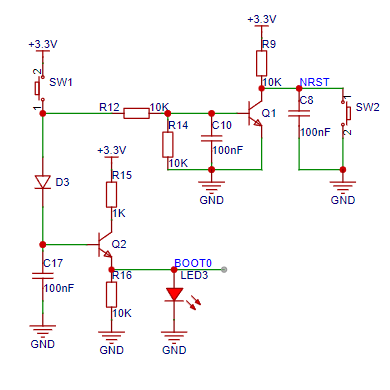

3.2.3 程序执行选择电路
单片机程序执行位置由SW1决定,当SW1按下时,Q1、Q2导通,BOOT0引脚电压被拉高,NRST引脚被拉低触发复位,单片机从外部执行程序。当SW1按键未按下时,电压被拉低,单片机从内部执行程序。当SW2按下时,NRST引脚被拉低触发复位。
图3.7 程序执行器选择电路图

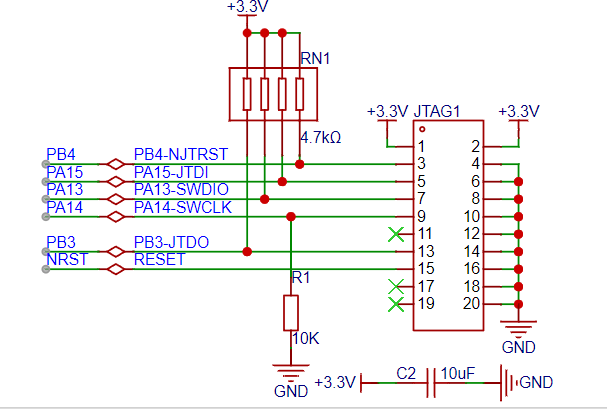

3.2.5 下载/调试电路
在本设计中,下载接口预留2*10P牛角座,可使用Jlik、DAP、STlink下载器或对单片机进行调试。
图3.9 下载/调试电路图

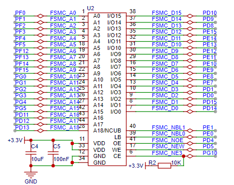

    1. SRAM静态随机存储器电路
静态随机存取存储器(Static Random-Access Memory,SRAM)是随机存取存储器的一种12。所谓的“静态”,是指这种存储器只要保持通电,里面储存的数据就可以恒常保持。相对之下,动态随机存取存储器(DRAM)里面所储存的数据就需要周期性地更新。预留18个地址位和16个数据接口,实现高速读写。
图3.10 SRAM静态随机存储器电路图

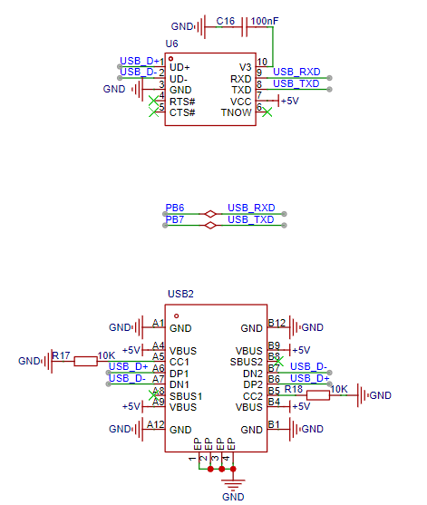

    1. 串口通讯电路
串口通讯使用CH340E作为数据转换芯片,由于与上位机连接通讯,其外围电路非常简单。
图3.13串口通讯电路图

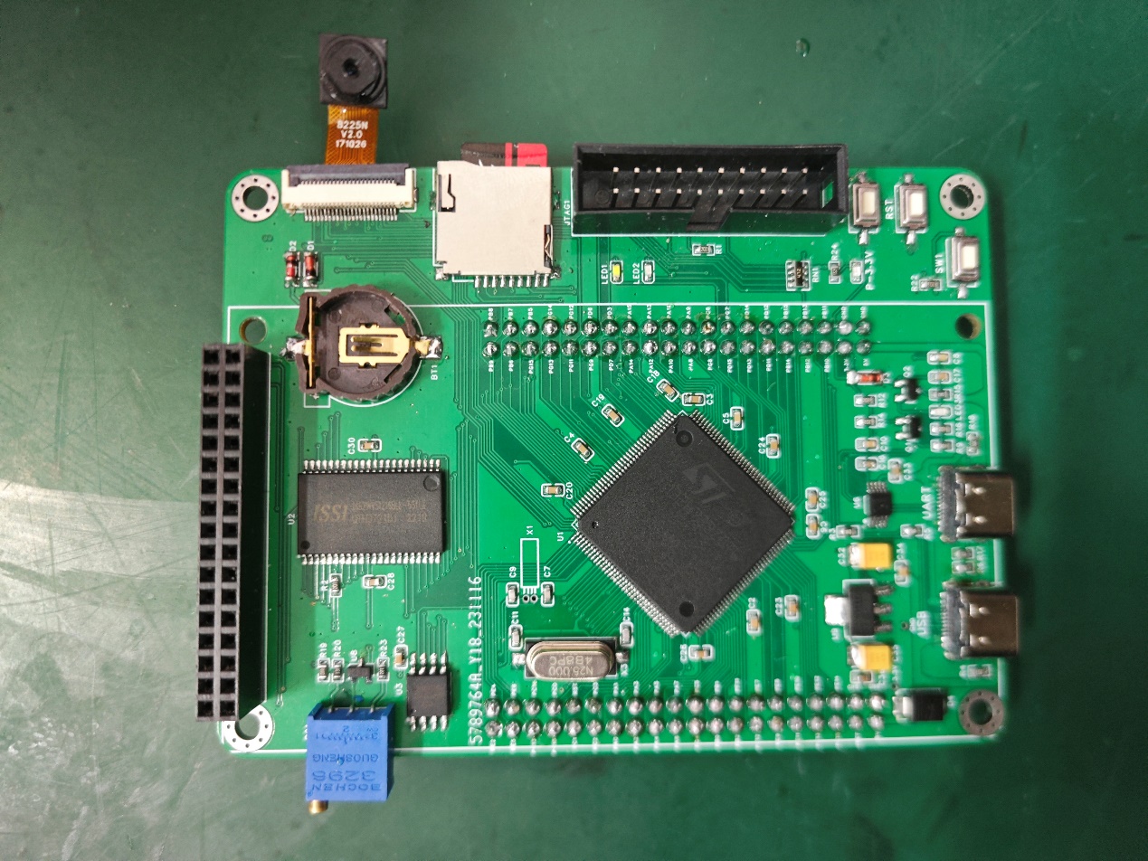

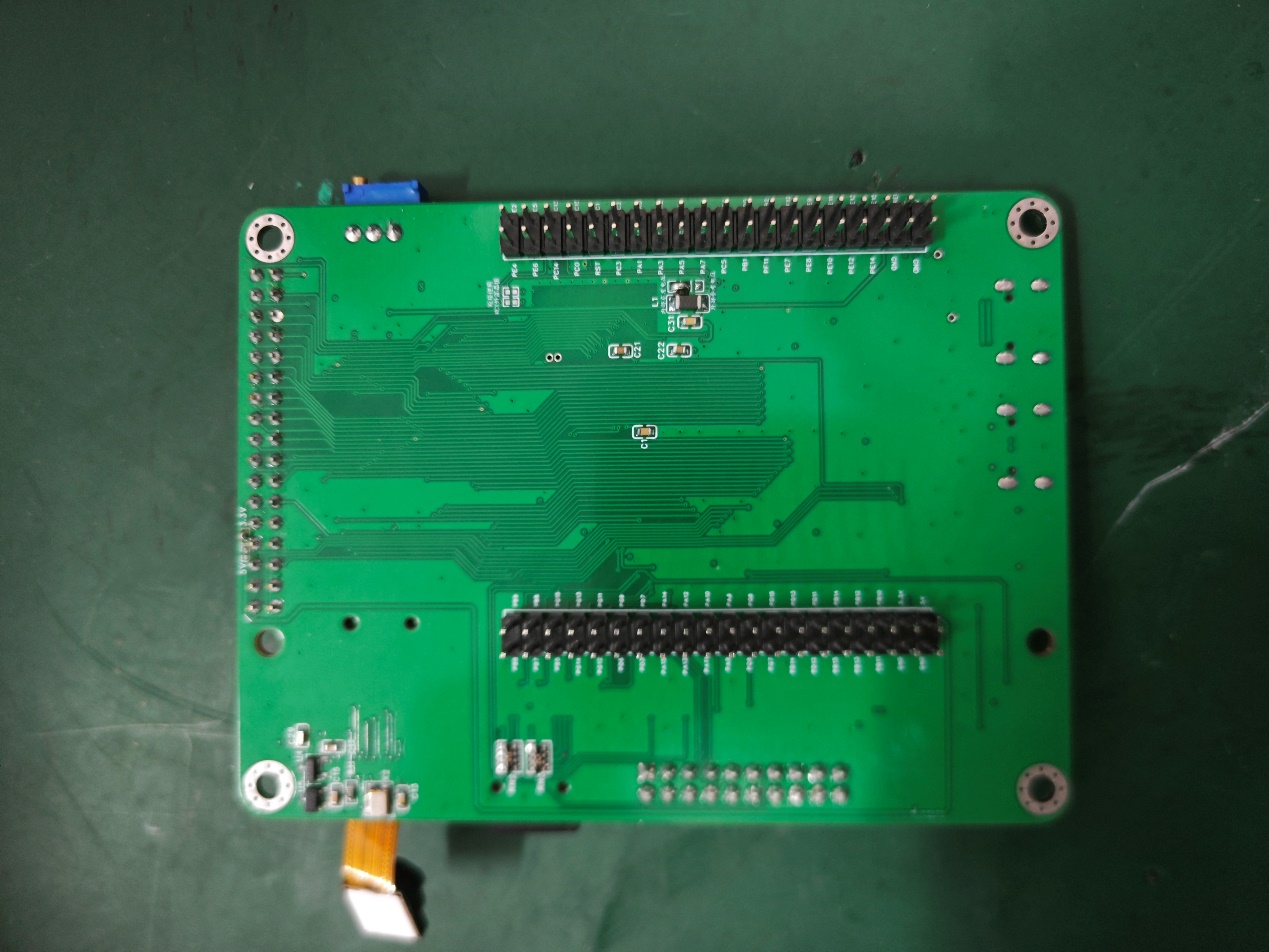

    1. 焊接及调试
整块电路板最小元器件采用0603封装元器件,焊机难度不算太高,且元器件分布比较均匀,建议先焊接主控芯片及SRAM,体验一把拖锡带来的快感。
4.1 PCBA焊接完成正面图
4.2 PCBA焊接完成背面图

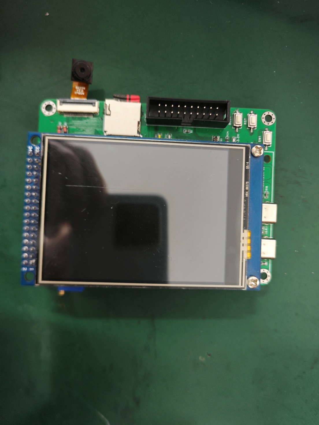

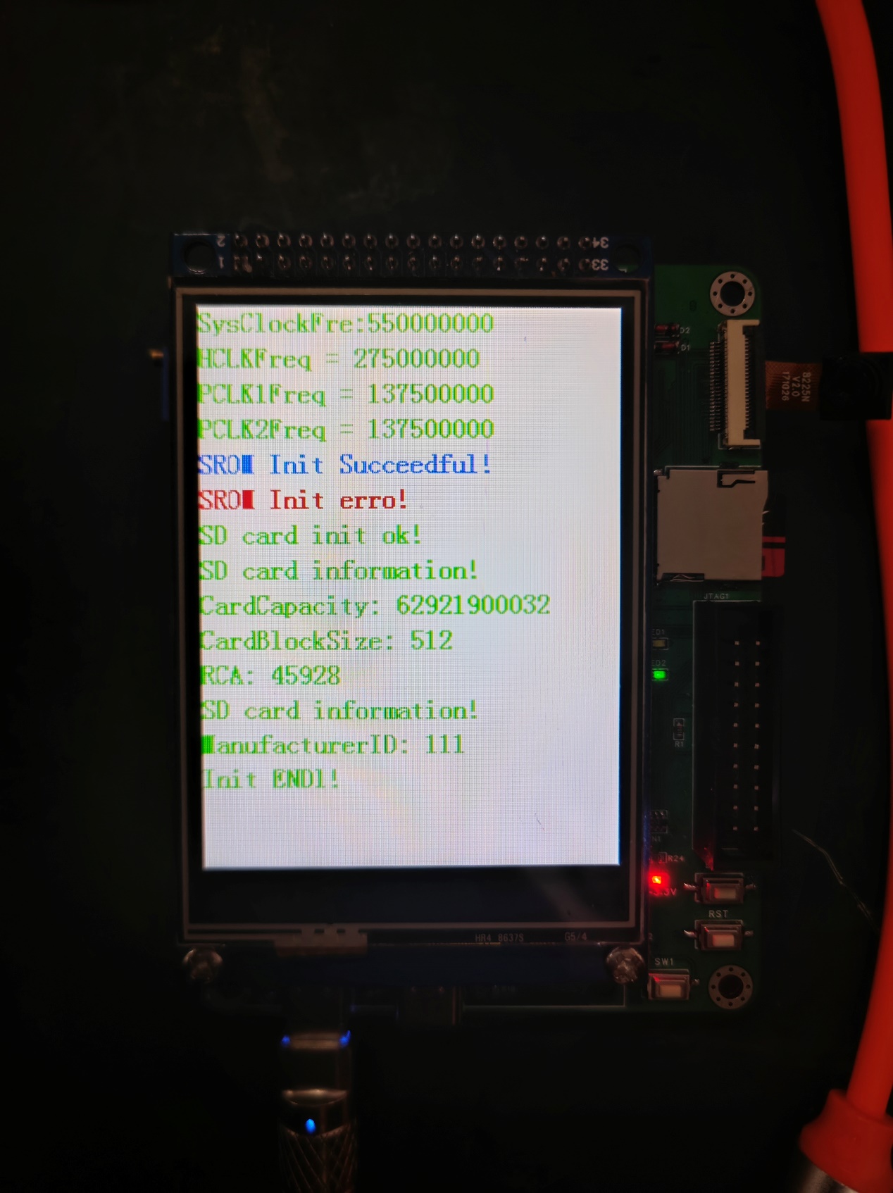

    1. 成品展示
整体外观还是比较完美,在软件方面H723ZGT6网上资源还是比较少,大多数HAL库官方底层还是没有完善,存在许多BUG。CubeMAX版本使用6.10。
    1. 成品图
测试代码见附件,摄像头驱动未完成,有数据还有待研究
    1. 上电实物图
