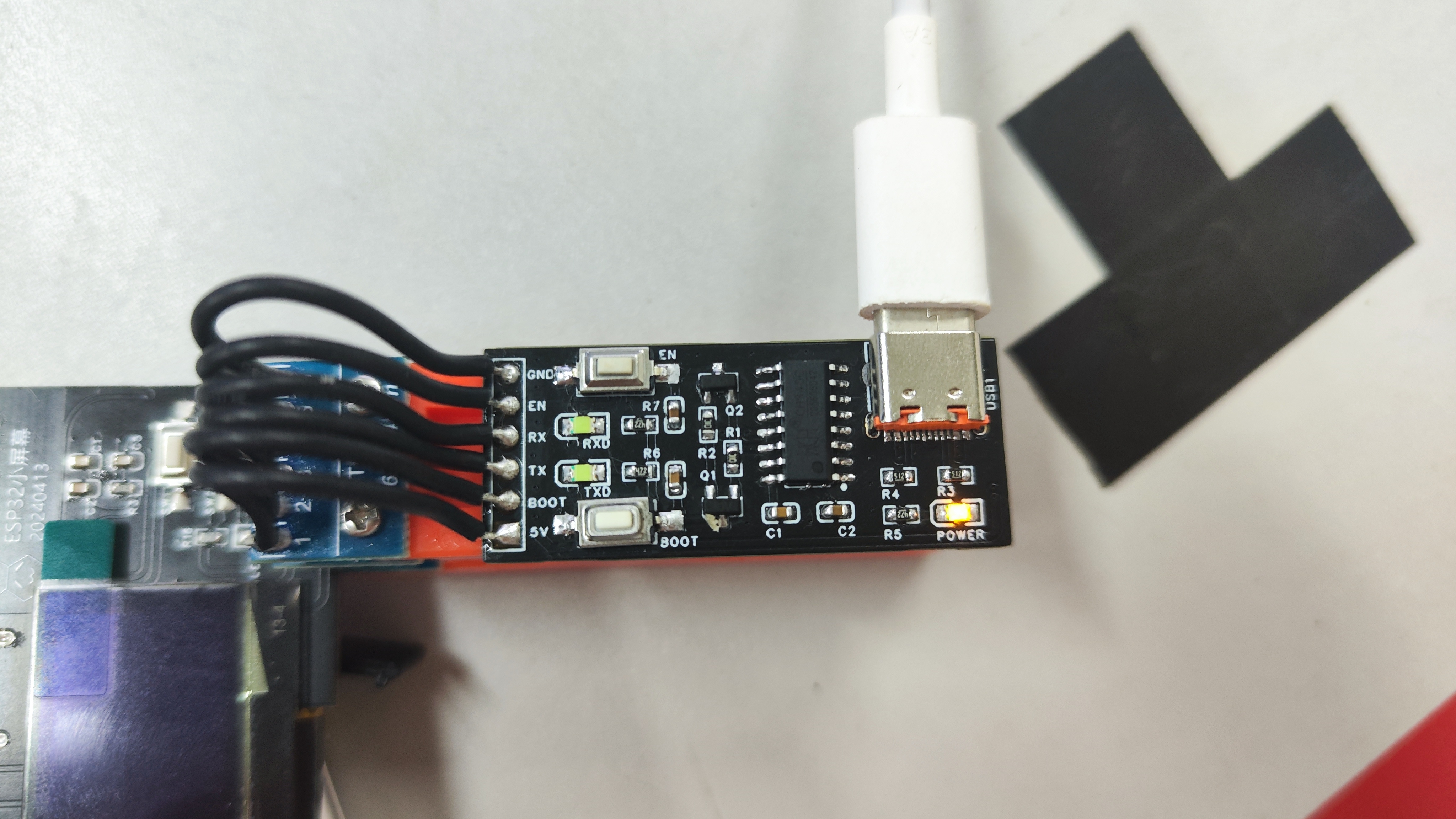

本项目为一股简单的基于CH340C的ESP32自动烧录器,既可以单独用作串口模块,也可以配合烧录夹使用,实现芯片的下载功能
简介:本项目为一股简单的基于CH340C的ESP32自动烧录器,既可以单独用作串口模块,也可以配合烧录夹使用,实现芯片的下载功能
创建时间:2024-03-20 20:09:03更新时间:2024-05-08 11:21:24

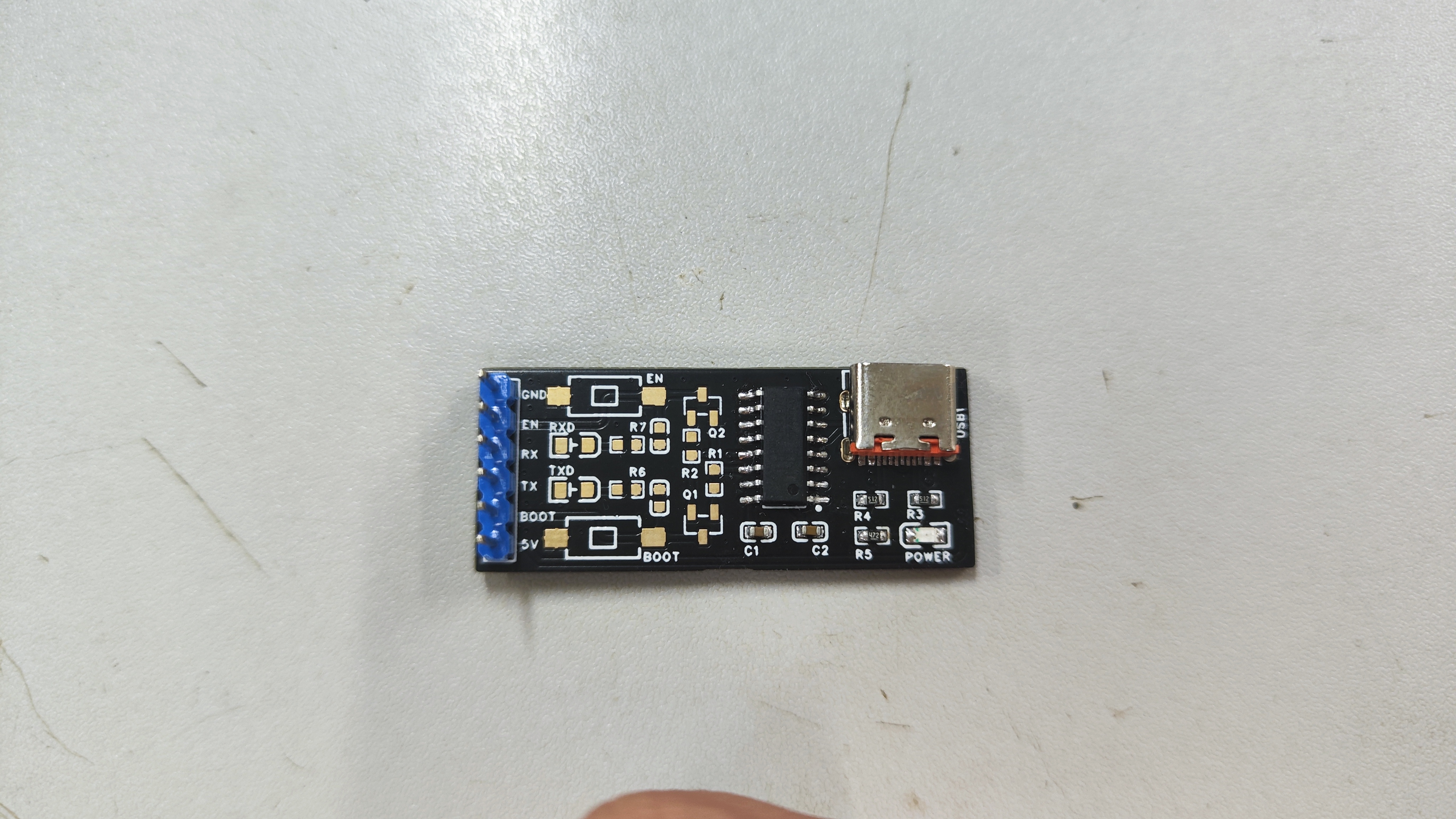

本项目为一股简单的基于CH340C的ESP32自动烧录器,既可以单独用作串口模块(此使用情况时按键与配套电容,三极管及两个10kΩ电阻可以不焊接,如下图)
(这张图来自第一代板子,LED灯的方向是反的,现在开源出来的这块板子直接焊就行)

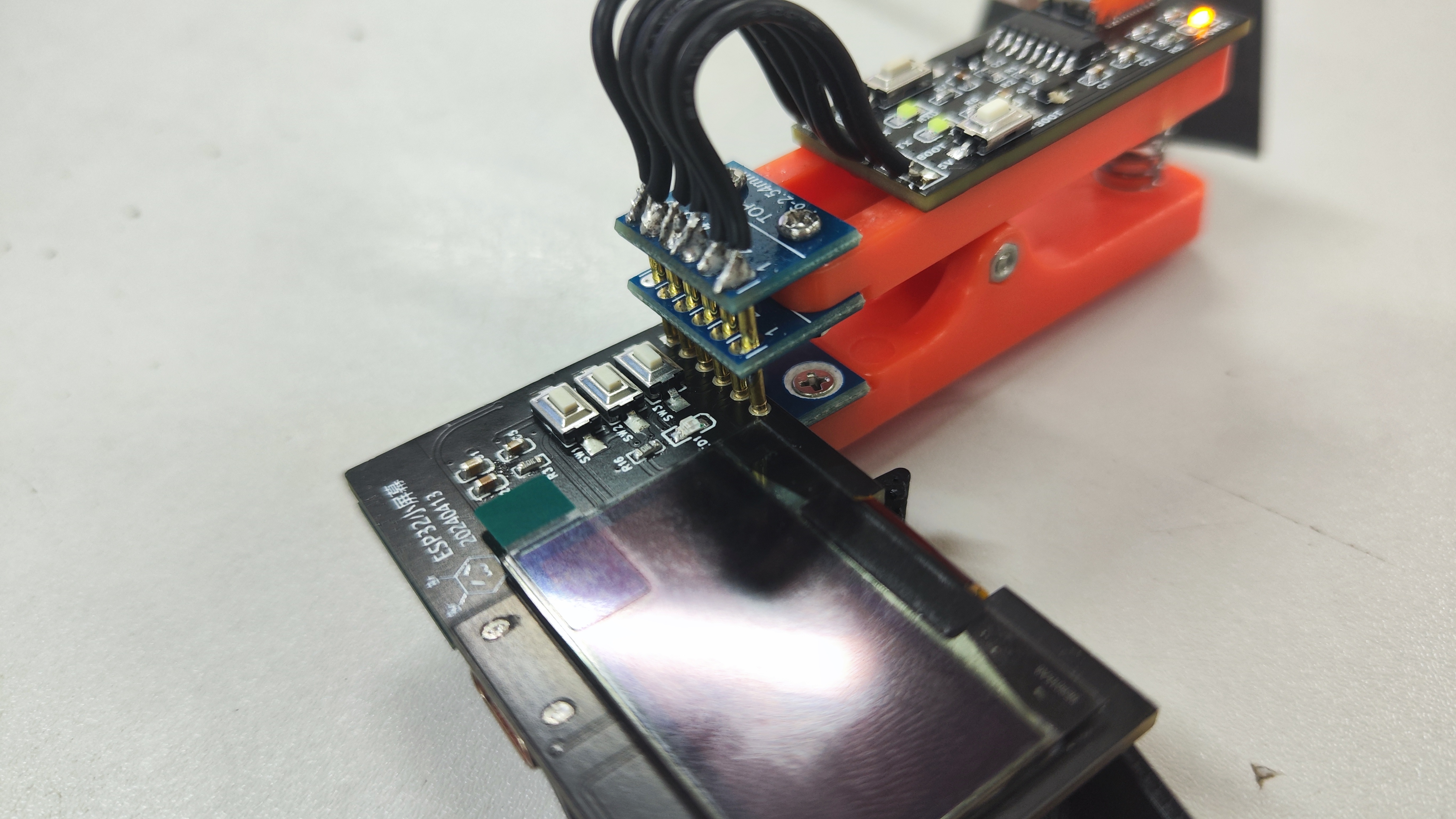

同时也可以配合烧录夹使用(如下图),设计本意是为了在设计产品时省去下载电路以降低焊接出错概率,减小元件数量同时节约成本。
虽然说是ESP32自动烧录器,实际上BOOT和EN引脚并不固定,理论上适用于所有与ESP32原理相同的芯片的串口下载工作(注:RX与TX顺序并未更换,被烧录对象仍需按照RX->TX ,TX->RX进行设计)
最后说一下不要通过BOM表下单(因为电容电阻什么的都没有绑定型号),照着型号直接在网上买就好
