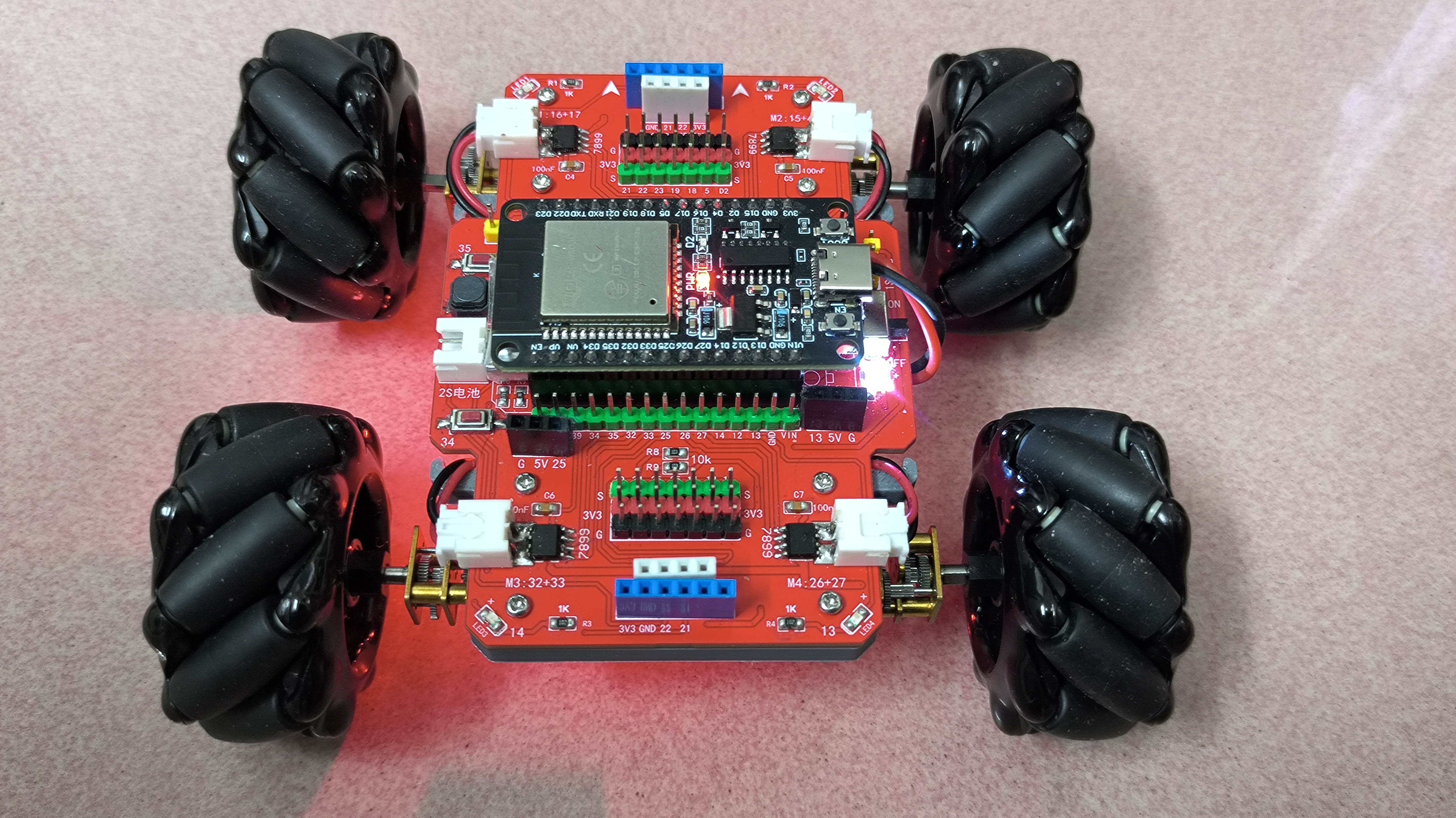

        ESP32智能小车开发板
,采用30Pin直插ESP32 DevKIT开发板,板载4颗RZ7899直流电机芯片,PCB尺寸70*99mm,PCB也是车架,可直接安装N20减速电机,作为麦克纳姆轮智能小车
也可通过螺丝孔固定在大号的TT马达车架上。
支持两种供电方式,支持7.4V锂电池(两节18650或3.7V软包锂电池。注意:不能同时插入2种电池!

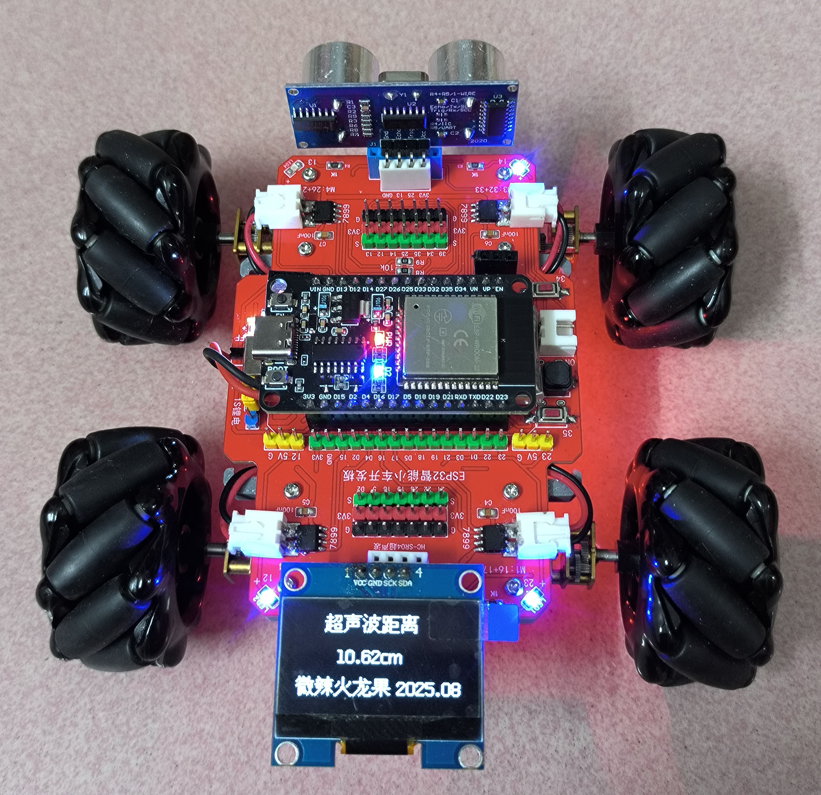

超声波和OLED屏显
2、支持扩展
PCB板可直插HC-SR04超声波,VL53L0X激光测距,蜂鸣器,舵机,OLED显示屏,TFT彩色屏等模块;
板载5颗LED,2个按键,所有引脚均引出。板载资源可满足按键、点灯、避障、蜂鸣、OLED屏显、ADC电量检测、摇杆输入、舵机等教学项目需求。
也支持I2C协议的BMP280气压计、VL53L0X激光测距、HMC5883L磁力计、MPU6050等模块可直插。
距离显示

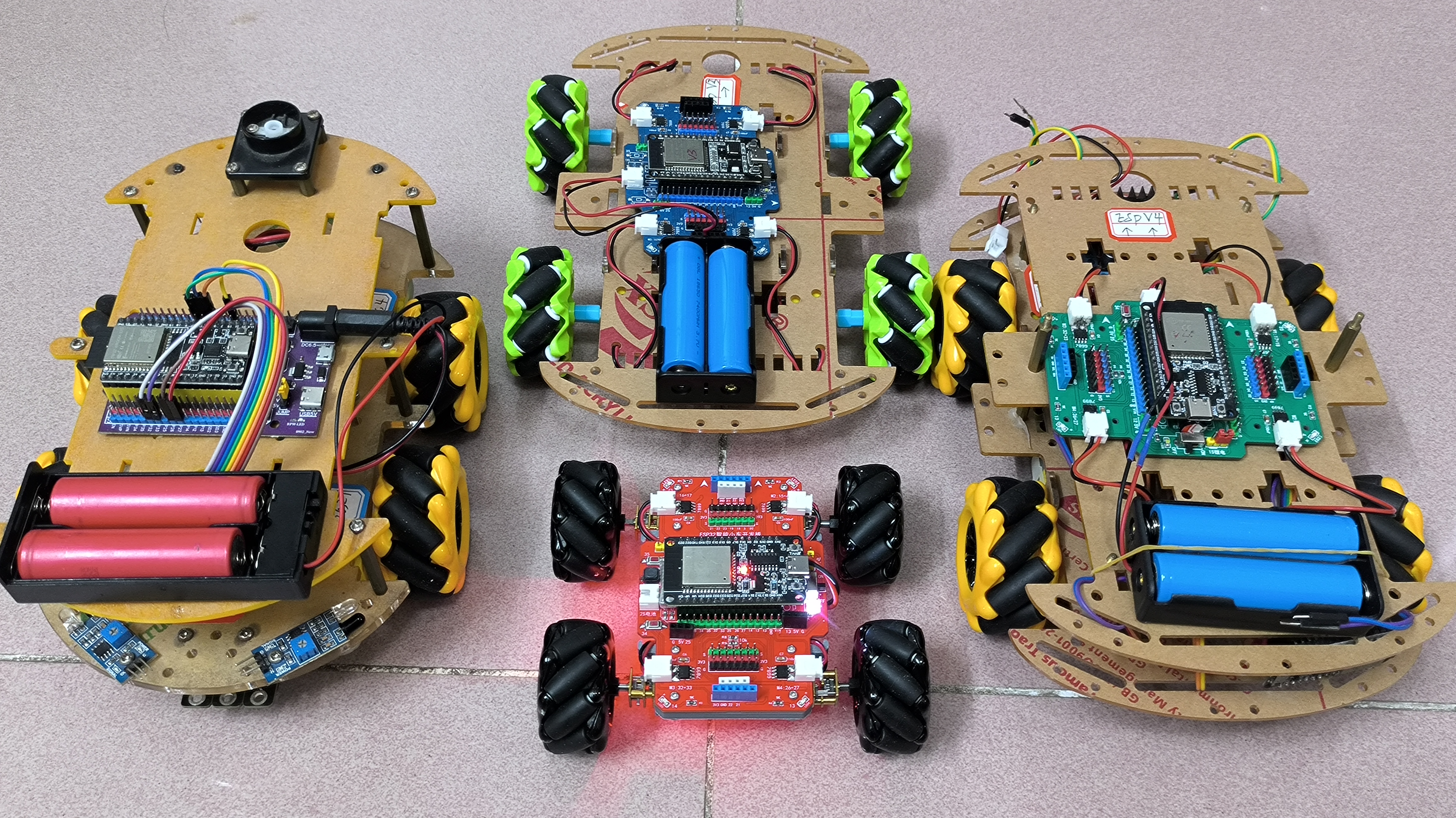

01_四款麦克纳姆轮小车
https://www.bilibili.com/video/BV18fbazPEJM
02_功能介绍1_基于ESP32智能小车开发板
https://www.bilibili.com/video/BV1vSbazgEcL
03_功能介绍2_基于ESP32智能小车开发板
https://www.bilibili.com/video/BV1UhbBz2Eeq
04_功能介绍3_基于ESP32智能小车开发板
https://www.bilibili.com/video/BV1g8bBzEEKh
05_V2版展达同学的ESP32小车(已拆解...)
https://www.bilibili.com/video/BV1dnYYzXEEt
06_ESP32智能小车蓝牙控制详解,车轮转向调试
https://www.bilibili.com/video/BV1jJYYzsEBD/
07_ESP32智能小车详解及运动演示
https://www.bilibili.com/video/BV1LTYszhEqF/
.....B站继续更新中....

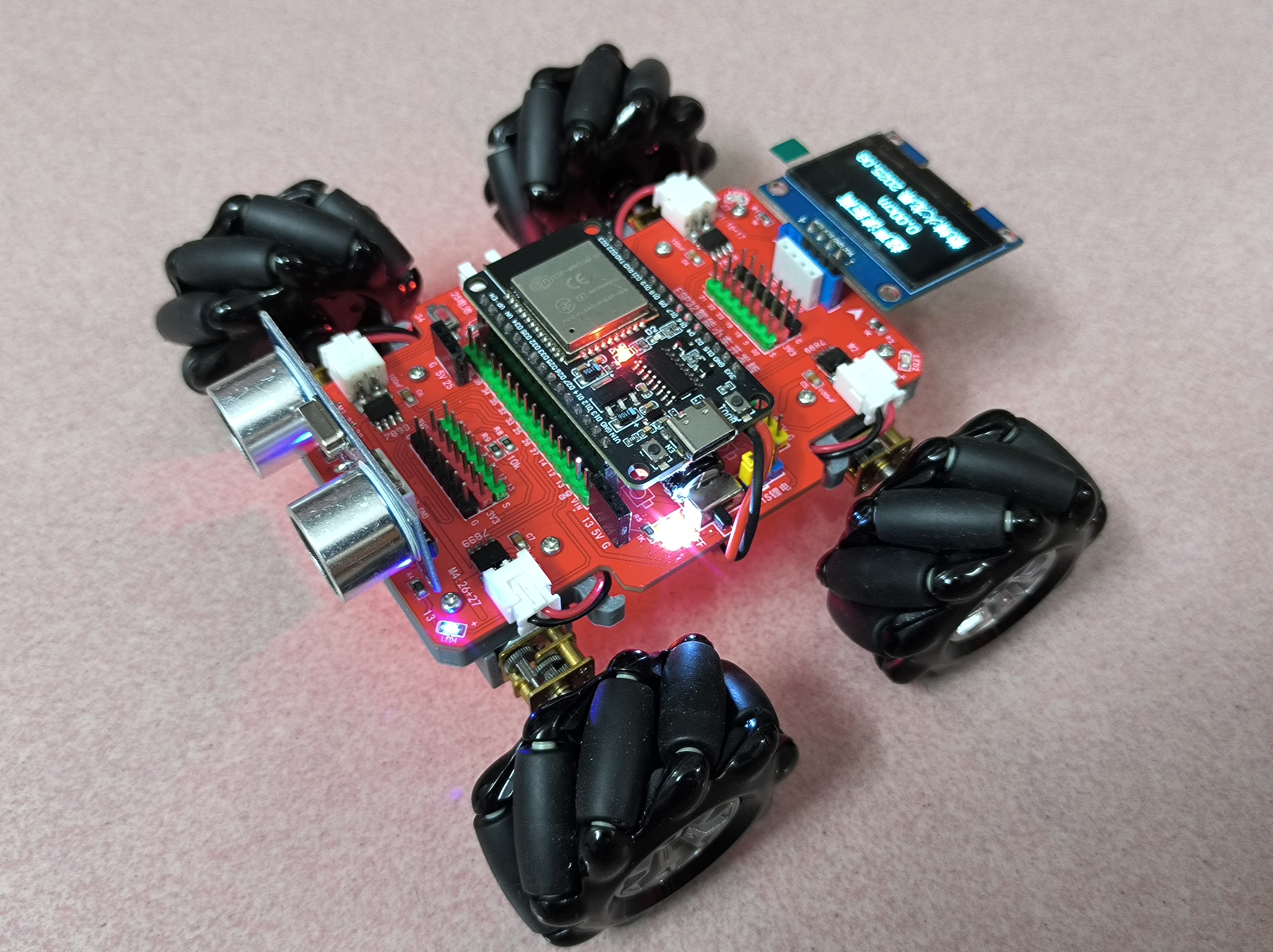

ESP32智能小车成品图
1S锂电池供电N20马达麦轮小车
