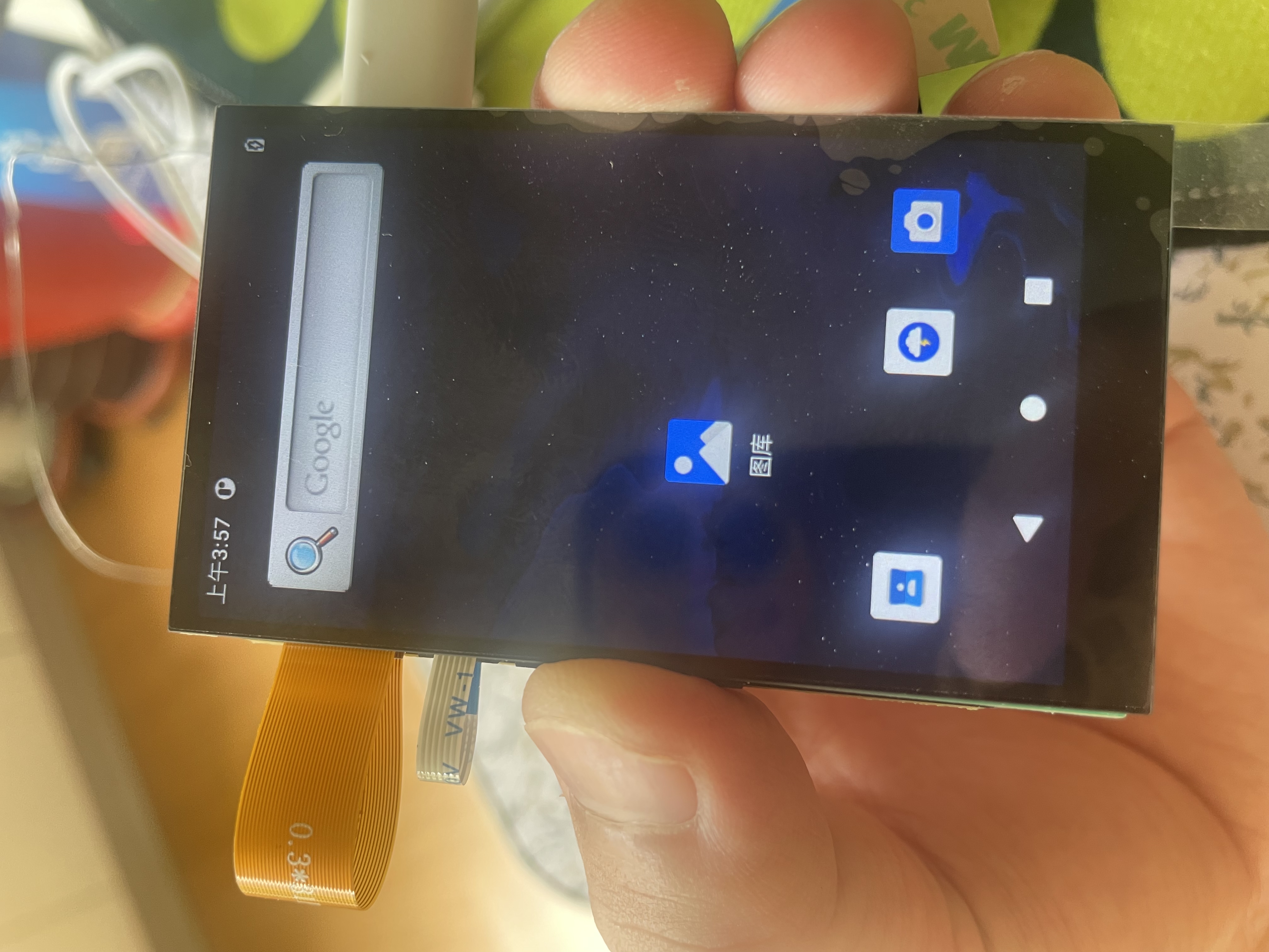

基于立创泰山派的小手机
实物展示:见附件
视频演示:见附件

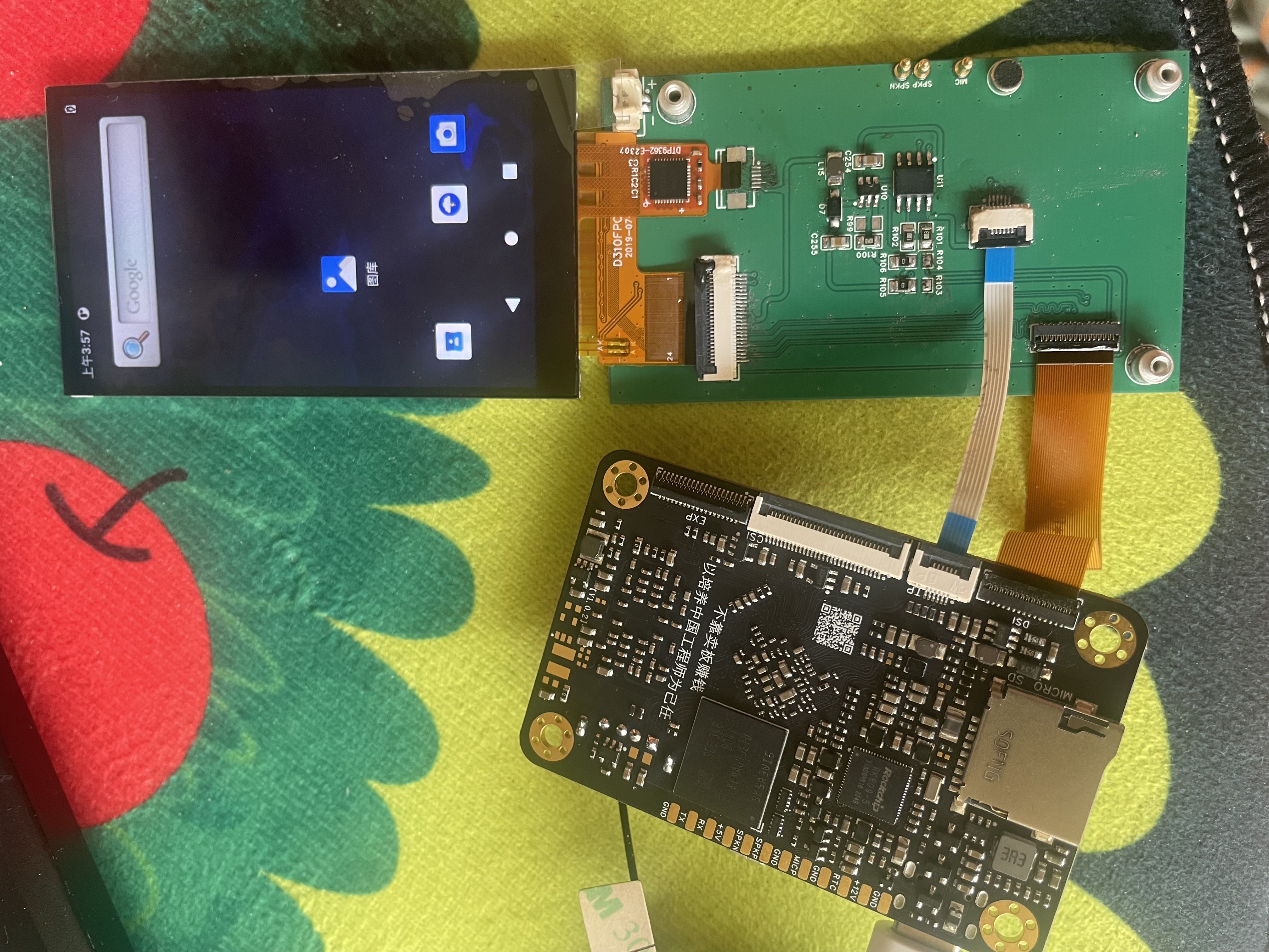

一款基于泰山派的小手机,采用31pin mipi触摸屏。
1.3.1寸mipi屏幕链接
2.FPC31PIN
3.喇叭2809带线
