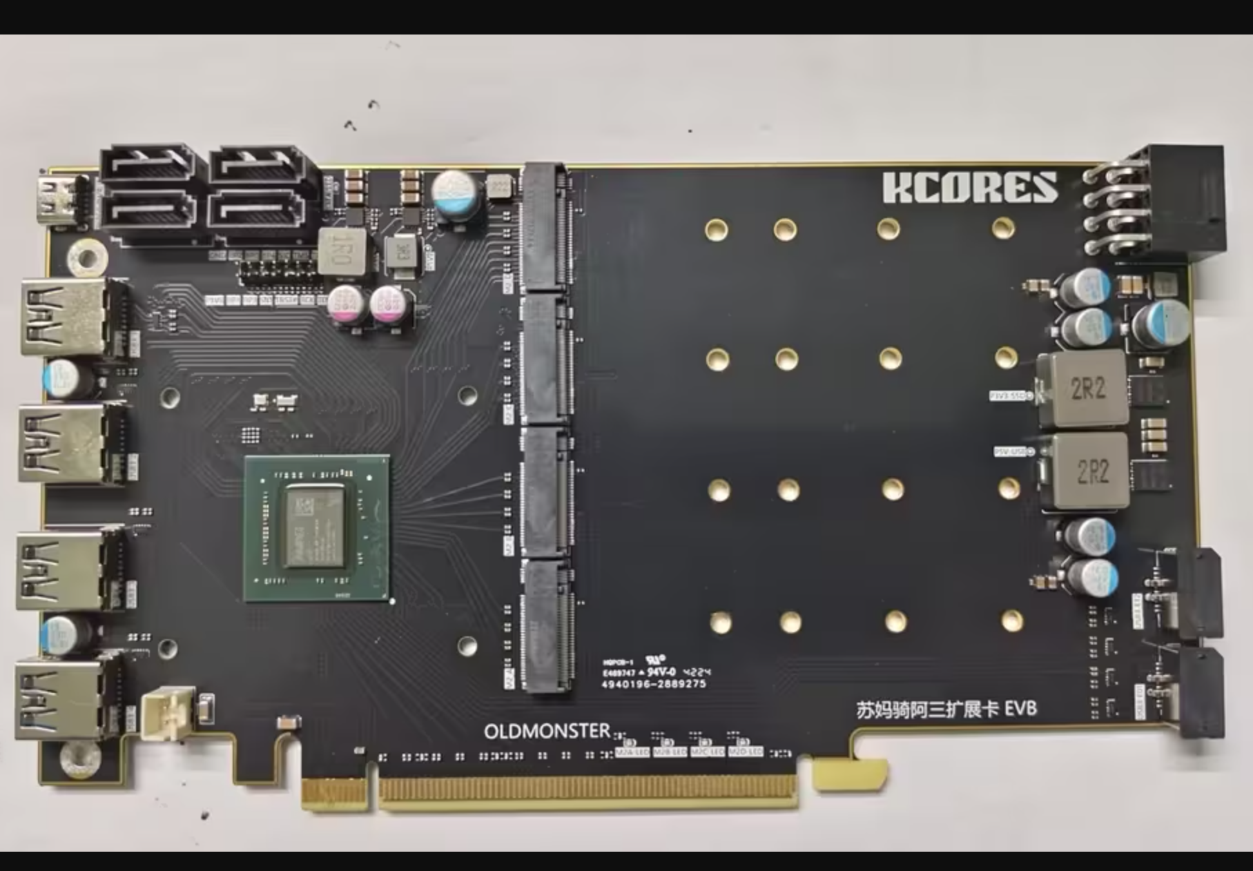

这是一张测试工程样板,目前无法常规手段注入配置寄存器,只合适有能力的人去研究,小白或者凑热闹的韭菜请勿直接复刻。
简介:这是一张测试工程样板,目前无法常规手段注入配置寄存器,只合适有能力的人去研究,小白或者凑热闹的韭菜请勿直接复刻。
复刻成本:200
创建时间:2024-09-30 23:20:23更新时间:2026-01-16 10:20:26
这是一张测试工程样板,相比B650南桥,这个X570由于是苏妈从IODIE扣出来的,没有SPI接口!
本身没必要开源出来,但是不知道这个世界怎么了,韭菜和小白就喜欢这些稀奇古怪的东西,5000年了,你们还是这么猎奇。
1.中间的芯片是X570南桥。X570S/TRX40/WRX80可以完全替换。
这里补充一个知识,AMD南桥物理上同系列是一样的,阉割功能之类的只是靠初始化CPU注入的ID不一样,也就是说A320和X470本质上是一个东西,只是靠初始化注入的BUS ID不一样,区分型号。
(A320,B350,X370,B450,X470,X399是同一个东西)(A520 B550 A620 B840是同一个东西)(X570,X570S/TRX40/WRX80是同一个东西)(B650,B650E,X670,X670E,B850,B850E,X870,X870ETRX50,WRX90是同一个东西,只是一颗2颗的区别)
2.右上角的TYPEC是待机供电输入,因为X570芯片待机电流比较大,PCIE接口的3.3VAUX按照标准只有300MA电流,可能不足以运行待机电路,所以外接一个手机充电器或者接到主板的带关机供电的USB接口给它提高待机电流,并不是USB信号接口。左上角是显卡8P供电输入,因为有四个M.2硬盘,PCIE金手指供电不足以供电,需要外接显卡供电,用8P只是因为当时物料没有6P,没有其它阴谋论!
3.PCIE金手指输入是PCIE4.0X8物理,X570,X570S,TRX40,WRX80都是PCIE4.0X8输入,只不过X570 X570S用在AM4上,CPU只有X4连接,另外X4是舍弃的,实际芯片本身是X8的。此卡的X8设计是链路翻转的,如果有大神调试,请注意这点。
4.AMDX570的物理参数就是PCIE4.0X8输入,PCIE4.0X16输出(其中有8条可以转成SATA3.0,通过寄存器可以配置成2X8,4X4,8X2,16X1),固定的SATA3.0四个。固定的USB3 10G 八个。X570没有USB3.2 GEN2X2(20G)!!!!!!
5.AMD的CPU已经自带南桥,所以主板上的南桥本质已经就是个扩展芯片,AMD所有的主板南桥配置初始化都是通过CPU初始化之后BIOS里面的配置文件或者模块经过PCIE传输给南桥,在给南桥初始化。但是非X570(包含X570S/TRX40/WRX80),都是详硕设计的的(不是单纯的代工,从设计到生产全部都是)
   ,详硕的芯片还保留了SPI接口,初始化也可以通过外挂SPI FLASH的方式注入。但是X570(包含X570S/TRX40/WRX80)是当时AMD从CPU里面的IODIE抠出来的,所以没有SPI接口,只能通过PCIE初始化,目前还没找到有效的注入方法和方式。
6.样品卡目前在绿猪手里,这卡他已经折腾1年多了,去年就给他了,目前没折腾出什么名堂。凑热闹的人都这里就可以散了。
7.我不会在去更新或者研究这卡,物理上的原理大概就是这么一个样,如果你有能力,那你就自己打板折腾。我不会在对此项目后续有任何关注和跟踪。
