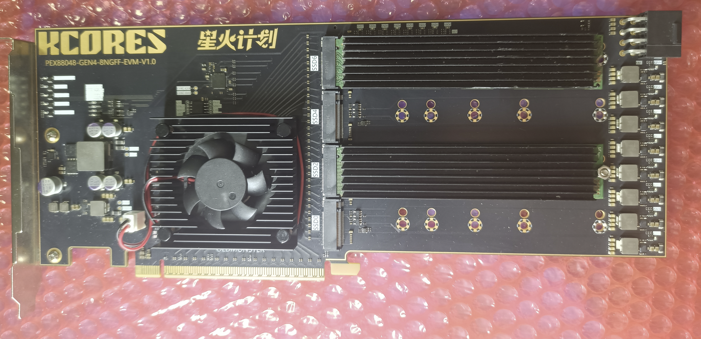

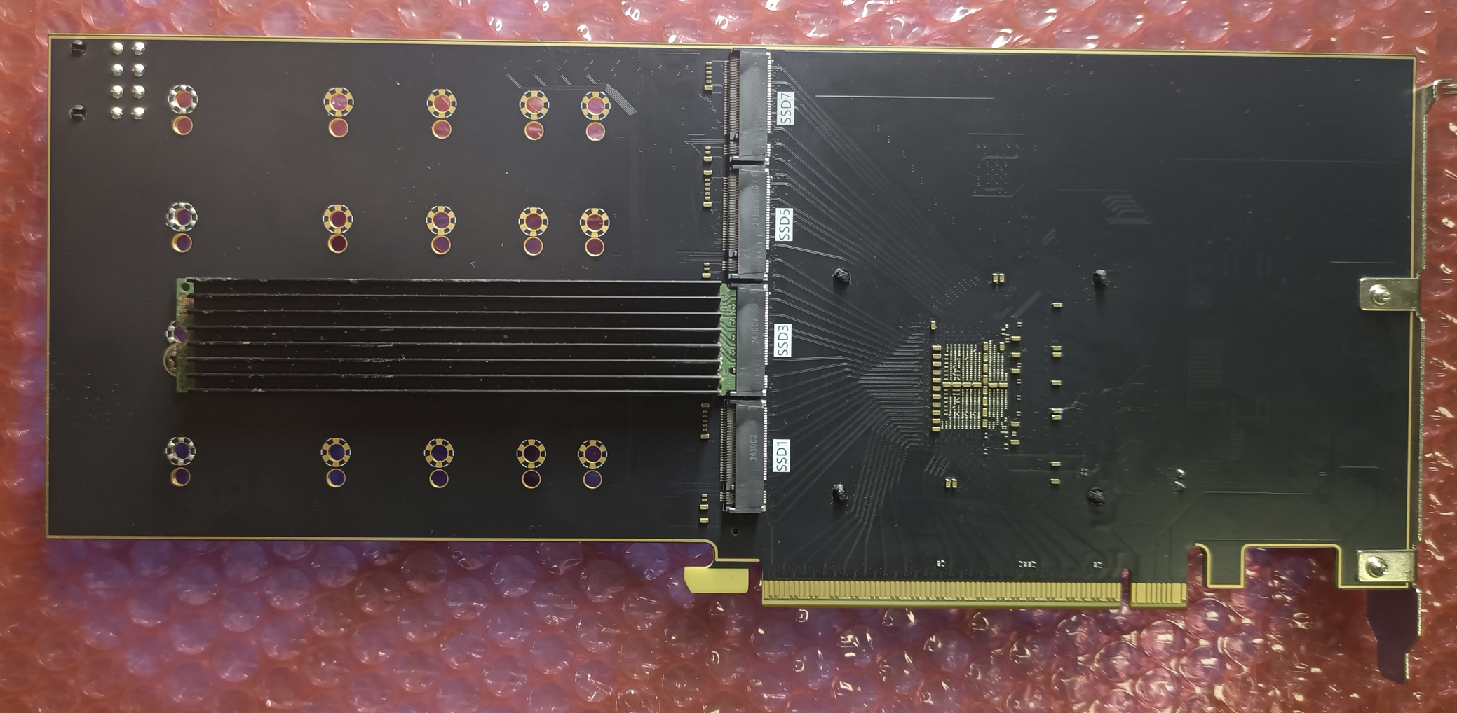

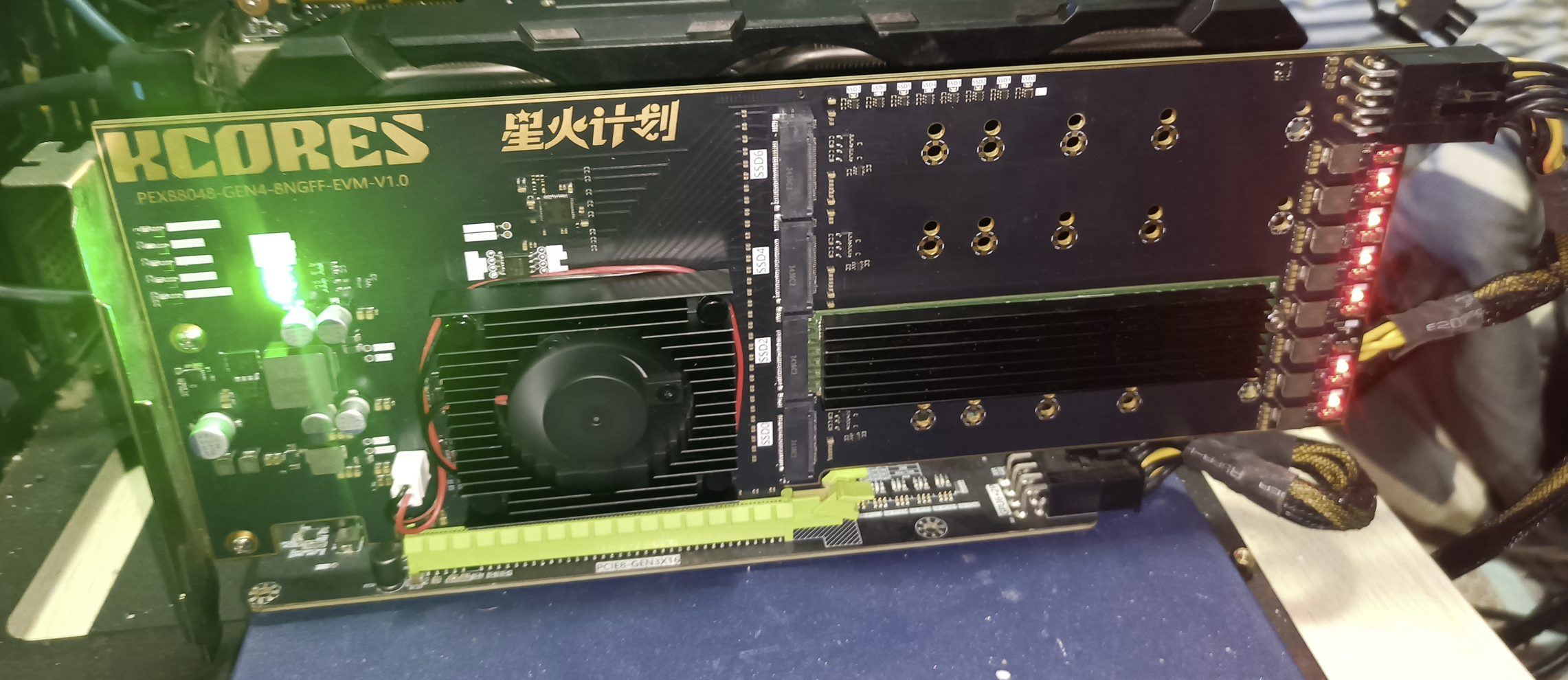

二:本卡实物和功能详解.

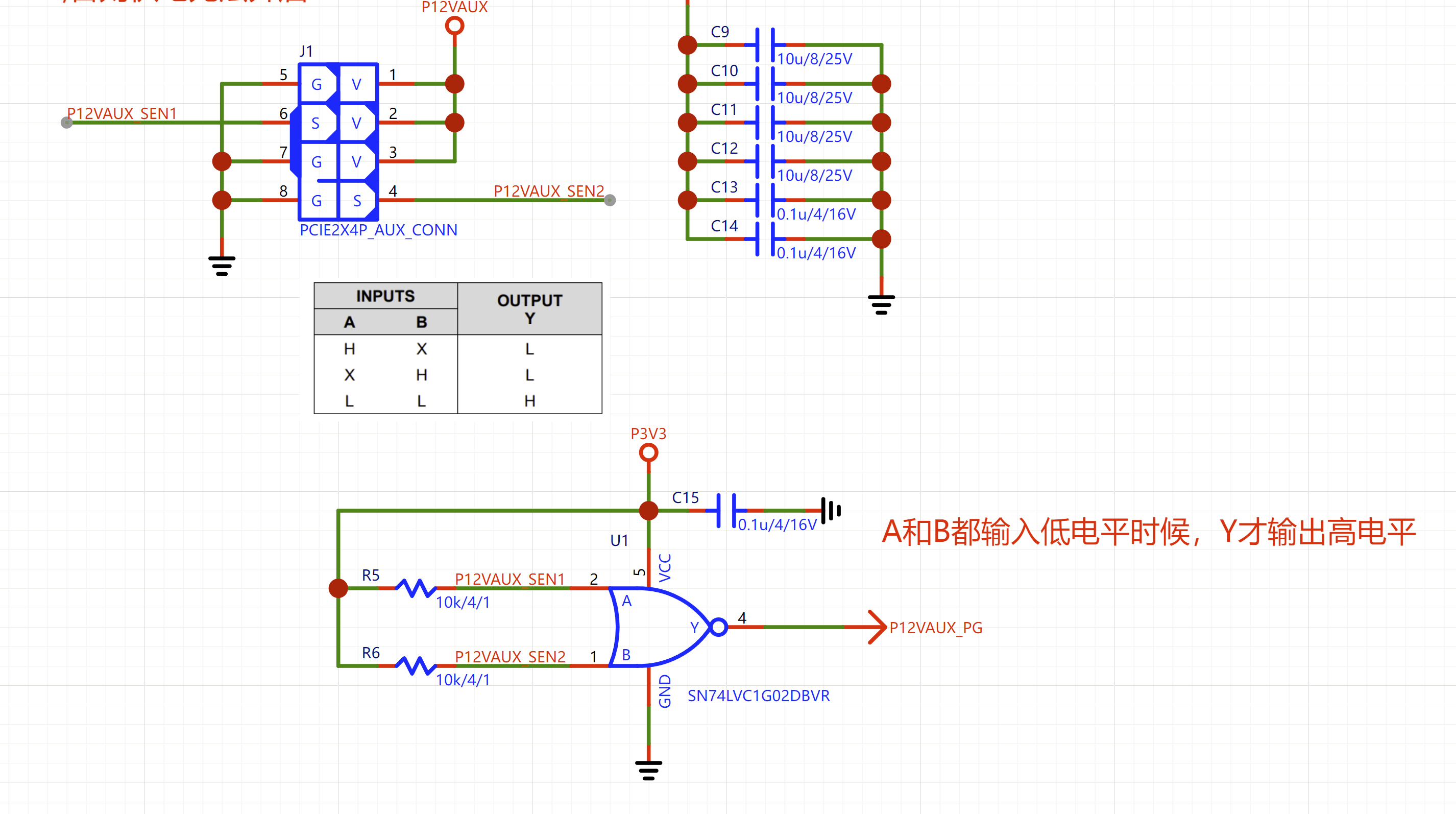

        本卡的外接供电是GPU 6+2P,并且有插入检测功能(你未插满6+2或者只插了6P,本卡是不工作的。)这个6+2P母座是显卡的那种母座,不是CPU那种,嘉立创商城没有任何GPU的6+2P母座,请去淘宝自行购买。

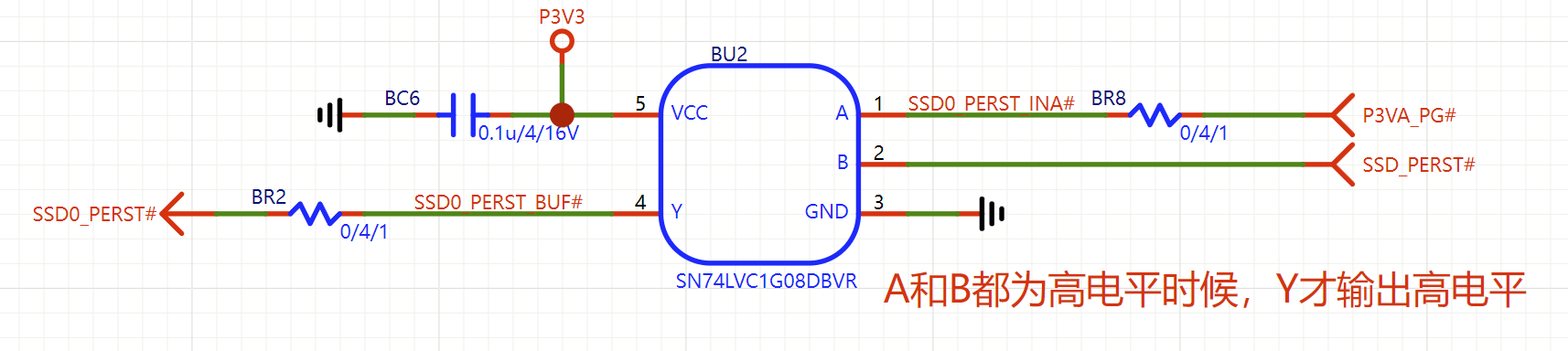

        SN74LV1G02是单路双输入或非门,负责插入检测,A和B分别上拉3.3V接到外接6+2供电的2个检测脚上。当6+2P外接供电插入电源时,电源将2个引脚拉低,SN74LV1G02的Y脚就会输出高电平(芯片本身推挽,无需上拉电阻,电平等于VCC),从而开启1.8V的DC-DC BUCK降压控制器。

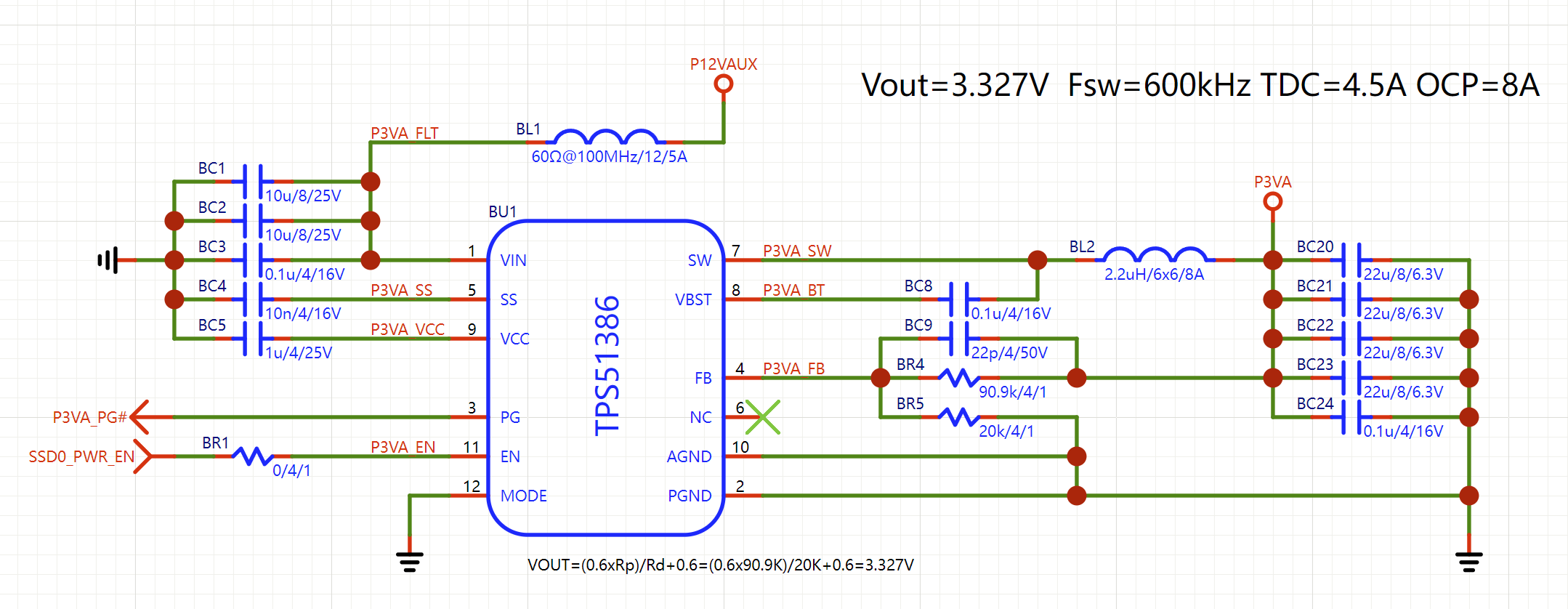

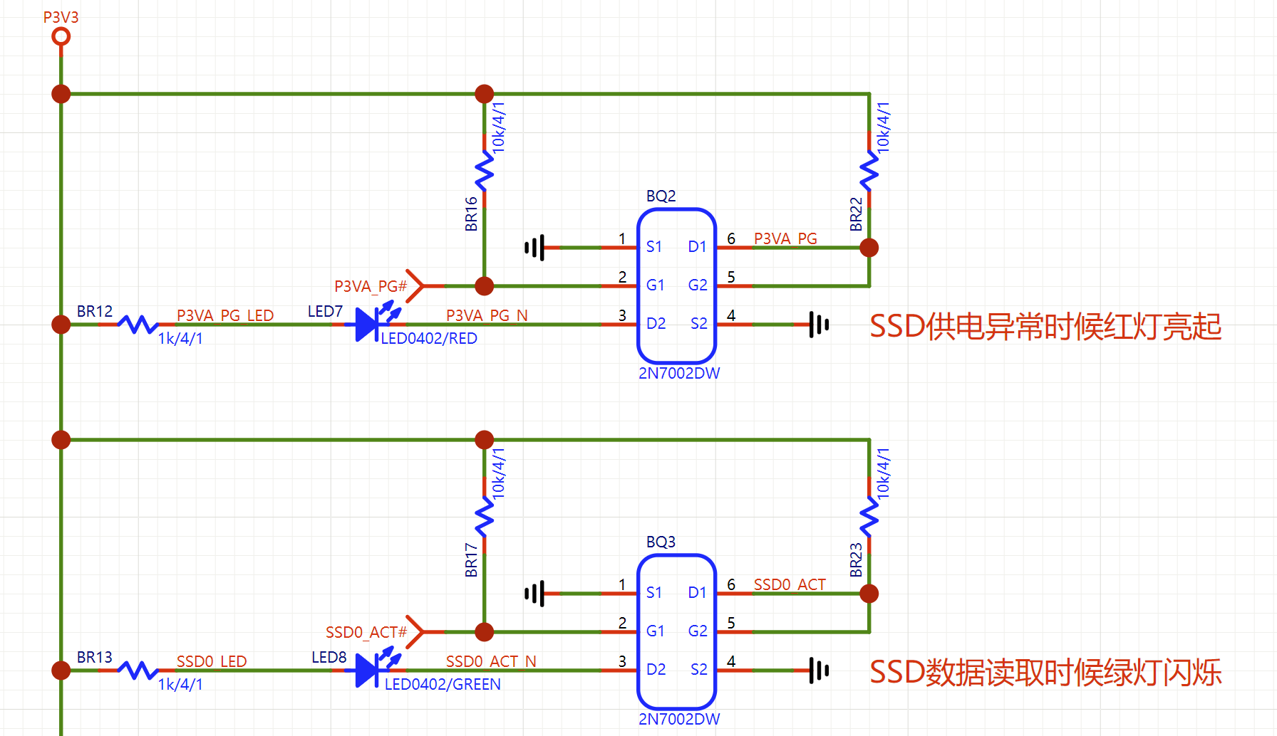

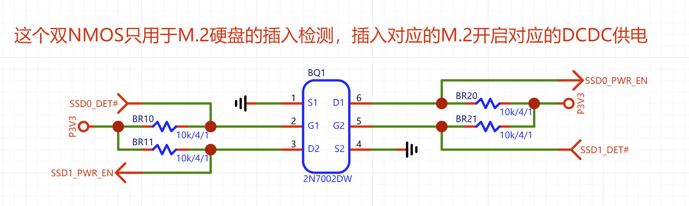

       本卡的8个M.2都支持22110长度,每个硬盘都是独立的供电(OCP 3.3V 8A)。且不插入硬盘,对应的DCDC降压不会工作。(每个供电都有独立的红色LED,未插硬盘或者过压过流短路都会亮红色,并且保护关断供电)(每个硬盘都有ACT LED绿色,读写数据闪烁)

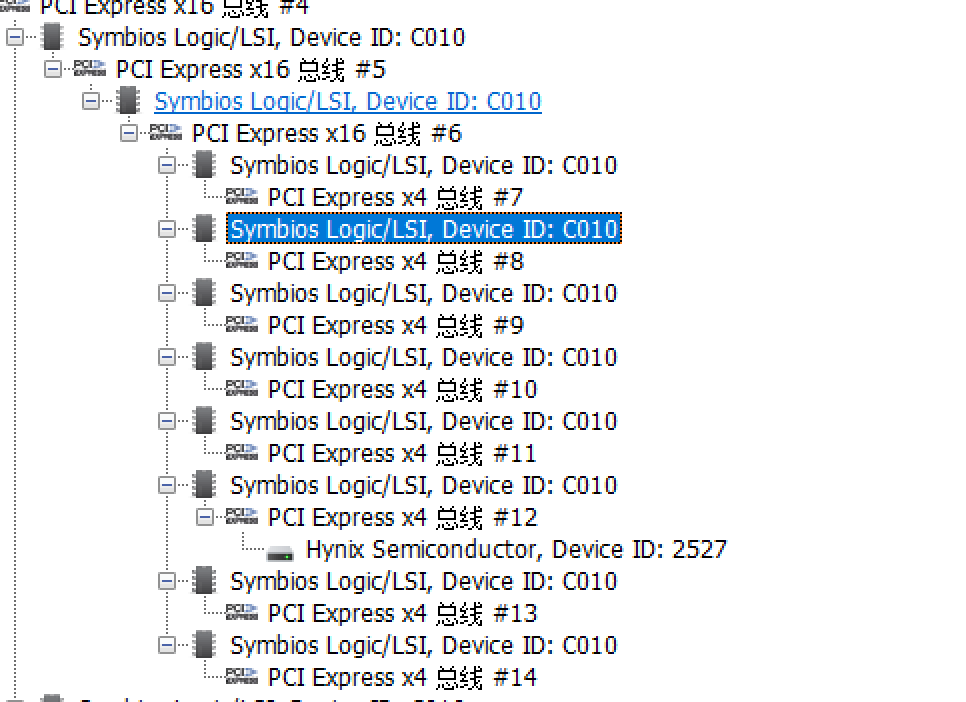

           PET0-PET47,PER0-PER47为主PCIE通道。0-15为STATION0,16-31为STATION1,32-47为STATION2。这些端口都可以配置X1,X2,X4,X8,X16任意状态,都可以作为上游或者下游,都可以作为管理通道。

         3.刷入固件,可以在SDK下面刷入(不需要授权),也可以编程器刷入好了在去贴。初始化SDK刷入,你需要主板有完整的PCIEX16接口,并且X16全速,并且MODE_SEL配置正确。编程器刷入,你要刷好了在焊接上去,编程器要支持1.8V,如果不支持在淘宝买个3.3V转1.8V的转接板。编程器刷入不可用直接刷入SDK编辑固件,前面0-400要填充FF。

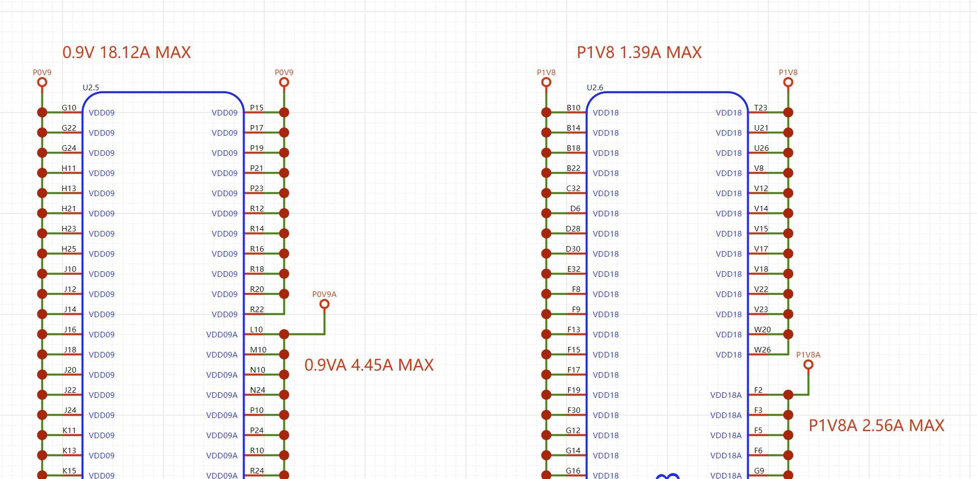

五:芯片供电
       PEX88048 VDD09达到了18.12A   基本比PEX8748翻了2.5倍,请做好DCDC的散热。规格书强制要求了VDDA通过磁珠隔离,我不清楚合并会造成什么不良原因。如果你要尝试,请自行尝试。(PEX88048也优化了引脚,6层也可以分割数字和模拟电源)

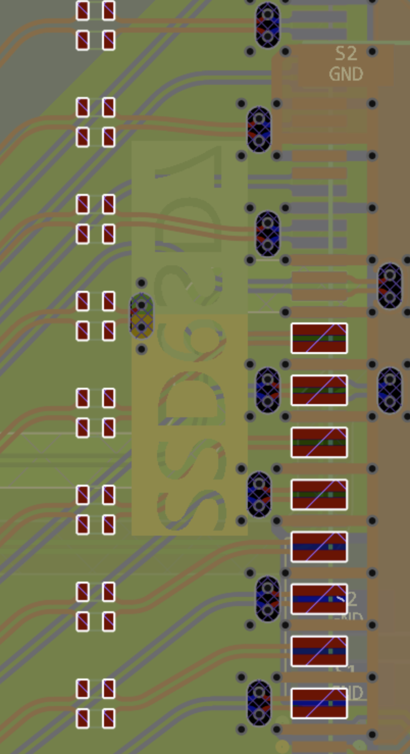

七:PCB设计事项
     差分线就是差分阻抗线,就是2条单端阻抗线,平行一起走线,两条单端阻抗线互相产生阻抗作用,所以叫差分阻抗线。共面差分阻抗线,就是不仅这两条线互相产生阻抗影响,也和两边的铜皮产线了阻抗影响,这就是共面差分阻抗。并不是你通过工具计算出来的阻抗,它就是你生产出来的。工具计算的值,只是理论值,因为你的线的模型是理论模型,比如一个完美的梯形,实际生产出来的它不是完美模型,不是完美梯形,一整条线,放大了看,他也会有粗有细,有塌方的地方。工具计算的线宽线距只是用来给你留互卡余量的。实际你生产的阻抗靠的是PCB厂商CAM的调整(他们知道自家哪条生产线生产出来的成品和图档偏差多少,然后通过经验补偿生产图档,如果你想要更高的阻抗精度,就等第一次打样出来之后继续微调补偿。)
        并不是说你的阻抗值对了,你的信号就好了。阻抗匹配实际上代表整个大尺寸任意一点的特性阻抗。你们常说的测试阻抗值,它是测的一整条线的长度的阻抗值,这个值是没有太大意义的。在特性阻抗值确定的情况下,要的是阻抗的均匀性,带宽越高,这个均匀性越低。(带宽越高,阻抗的不均匀性会带来更大的影响。)阻抗均匀度并没有直观测试方法,因为板材的特性阻抗固定,所以影响它的就是三次元平均度(线宽线距铜厚俗称三次元。)至于说这条差分阻抗线是85OHM还是90OHM,对信号影响无关紧要。就是一些新手无法理解阻抗特性是怎么来的,就死记经验值,看别人的视频,大家都知道阻抗不匹配会产生反射。那些测试视频为了给你讲解,都是阻抗从50突然增加到100 200甚至更大。实际压根不存在这么大的阻抗突变,所以反射也不会像讲解视频那种超高反射。你85-90反射基本忽略不计。但是你这条线阻抗均匀度低,它中间无数的细微反射堆叠在一起,眼图的眼宽就会淹没的更高。所以不要再去纠结这个阻抗具体值是多少,具体值85还是92,都无关紧要,要的是均匀度。
      还有一些人认为PCIE5.0 4.0就应该用更高级的板材,如果你忽略上面的这些话,你单纯的换更高级昂贵的板材是没有意义的。你用以前的那套经验法则,就算你换了高级板材也补救不了多少。换板材提升是很小的,都是PCIE5.0那些走线过长,没办法只能去扣细节。现在PCB对于超高速到了瓶颈期,本质最大的损耗还是蚀刻这种方式本身的限制。从其它方面扣细节还补偿。我们大部分情况下,没办法做一个特制的叠层,都是嘉立创或者其它接散活的PCB工厂,下单都用的他们自己的推荐常规叠层。这些都是不可能,所以能做的尽量就是走线要短。只要距离短,铁丝跑万兆。
      就是很多人没接触过PCIE之类的,就是以太网什么的,别说千兆,就算是万兆,对于PCIE 1.0来说都不是一个层面的,万兆以太网对于线路的需求还没有USB2.0大。所以你们从设计以太网转过来的人,不要用以太网那套经验法则往这上面套。
     阻抗线路的损耗,好比你跑步,还是开汽车,在泥巴路上和在沥青公路上。你跑步在泥巴路和沥青路上是没有速度差别的。泥巴路不影响你跑步速度,或者说忽略不计。但是你开汽车,速度越快泥巴路对你的影响越大。带宽和阻抗也同样道理。它的损耗程度上跟你带宽速度成正比的。并不是固定值。
    金手指下面挖空,耦合电容下面挖空,母座焊盘下面挖空,都是用来增加阻抗值的,缓解阻抗突变的,这些都属于扣细节。你单做每一项并不能带来多少提升。
     挖空就是挖空差分线的焊盘或者金手指,下面的临近一层,让它去和在下一层去参考,挖空的下面一层必须是一整块铜不可分割这个和正常的参考层是一样的。这样能增大阻抗值,来缓解阻抗因为焊盘或者手指带来的阻抗变低突变。过孔也是。(很多新手对阻抗概念理解不够深入,以为只有走线才有阻抗,你和你女朋友站在一起越近阻抗低)。
          上面说的这些都是锦上添花的作用,并不会有什么太大的信号增强,如果你要信号好请记住就三个字:短,短,短! 真理从来不是什么高级板材,什么鬼斧神工的走线优化。只要距离近,铁丝跑万兆!
