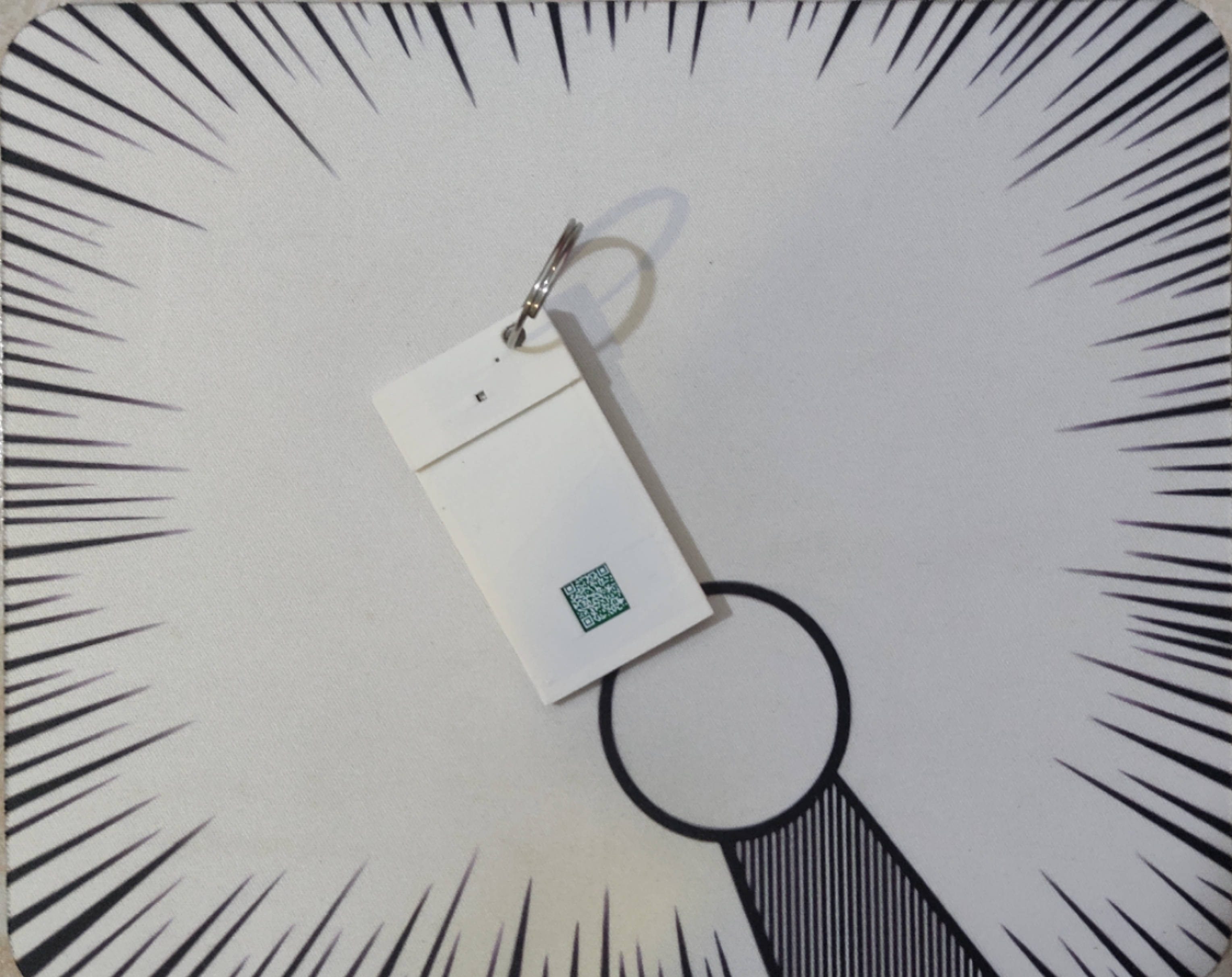

附件有外壳3D,打印后就是封面上方部件,组装后得到一个钥匙扣。
图1.组装后的钥匙扣

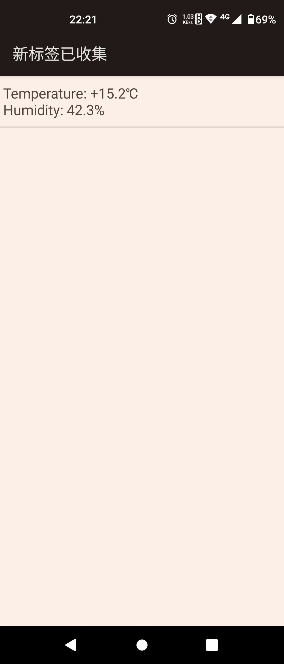

使用方法,打开手机NFC扫,待机界面的安卓手机有可能用系统组件“NFC服务”扫到标签,如图2。

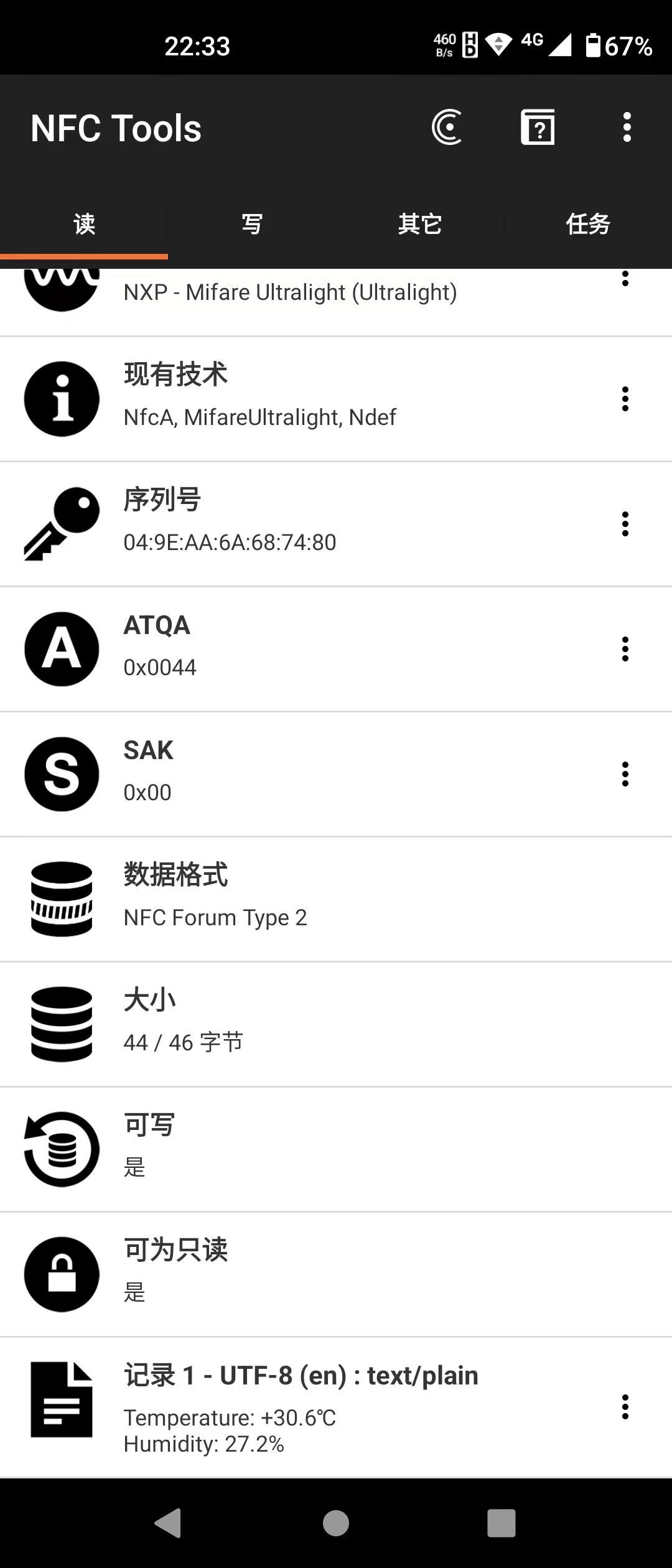

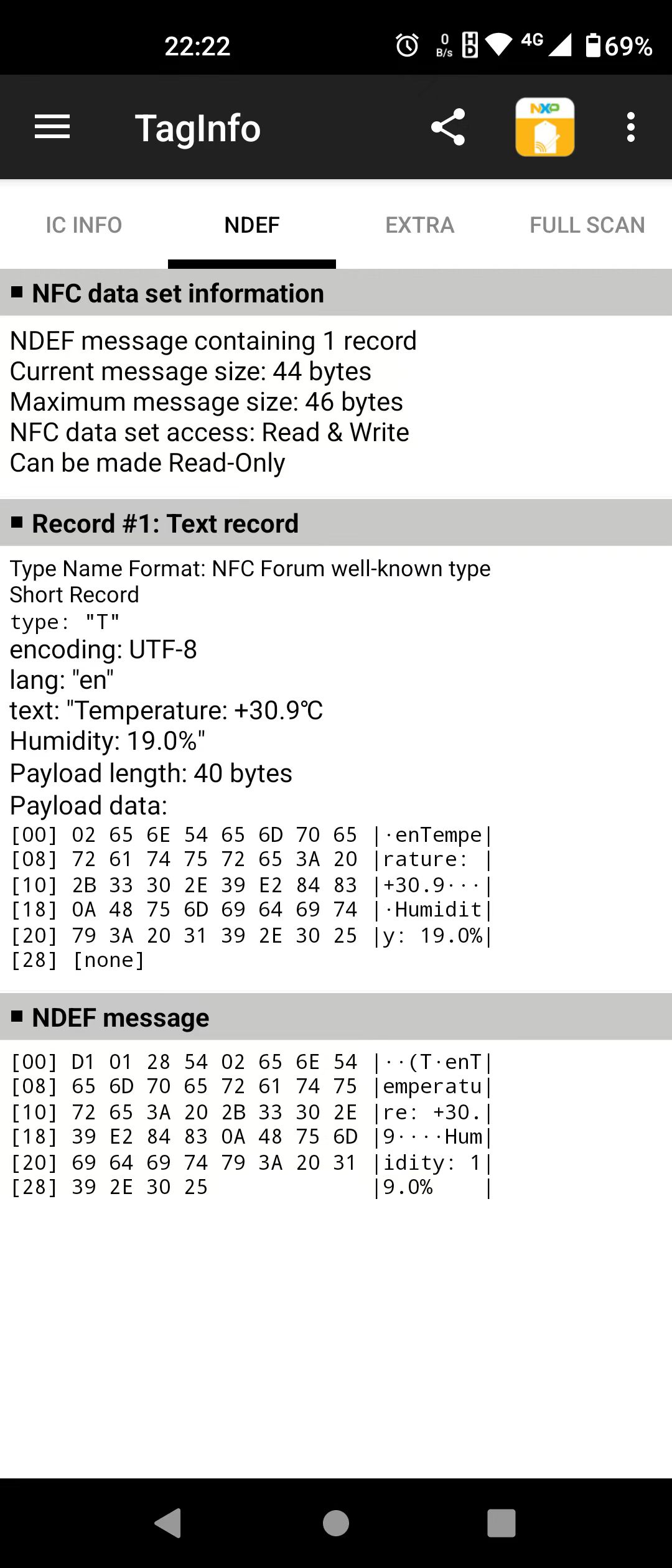

如果没有反应或者打开了其他不相干的软件,可以使用一些app,比如NXP的“Taginfo”(图3),wakdev的“NFC Tools”(图4)。苹果手机可以下载“iNFC“。
图2.系统NFC服务读取到的标签 图3.使用Taginfo结果 图4.使用NFC Tools的结果
烧录程序后,LED会长亮1秒,表示NFC初始化完成。之后每次程序运行完都会闪烁一下表示数据更新了,因为单片机程序没跑完也能扫到数据,用这个判断数据是否时最新的。
