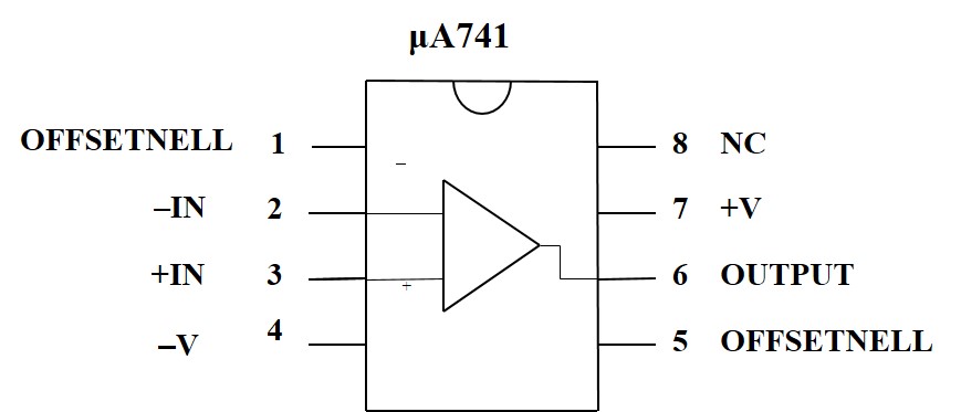

uA741是第二代集成运放的典型代表,是采用硅外延平面工艺制作的单片式高增益运放。其特点是:采用频率内补偿,具有短路保护功能,具有失调电压调整能力,具有很高的输入差模电压和共模电压范围,无阻塞现象,功耗较低,电源电压适应范围较宽。有很宽的输入共模电压范围,不会在使用中出现“阻塞”,在诸如积分电路、求和电路及一般的反馈放大电路中使用,均不需外加补偿电容。μA741的引脚及功能如下图所示:

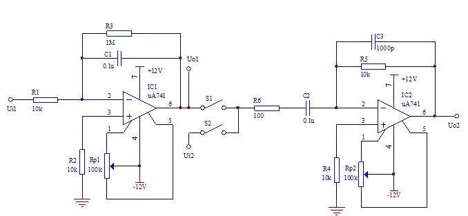

2.电路原理图
(1)积分器电路,输出电压和输入电压的积分成线性关系。输出电压与输入电压的关系为
(2)微分器输出电压和输入电压的微分成线性关系,输出电压与输入电压的关系为
3.积分器广泛应用于扫描电路、A/D转换和模拟运算等方面。
4.微分器广泛应用于波形变换和模拟运算等方面。
