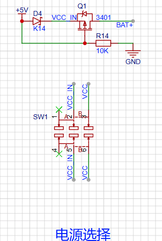

image.png这是一个电源选择切换电路,当没有插入USB的时候,由电池为后级供电,当USB插入的时候AO3401 MOS管截至,由USB为后级供电可以做到无缝切换,还能防止USB跟锂电池电流倒灌。非常的好用,拨动开关就是控制后级电源的,我们可以人为的断电。
