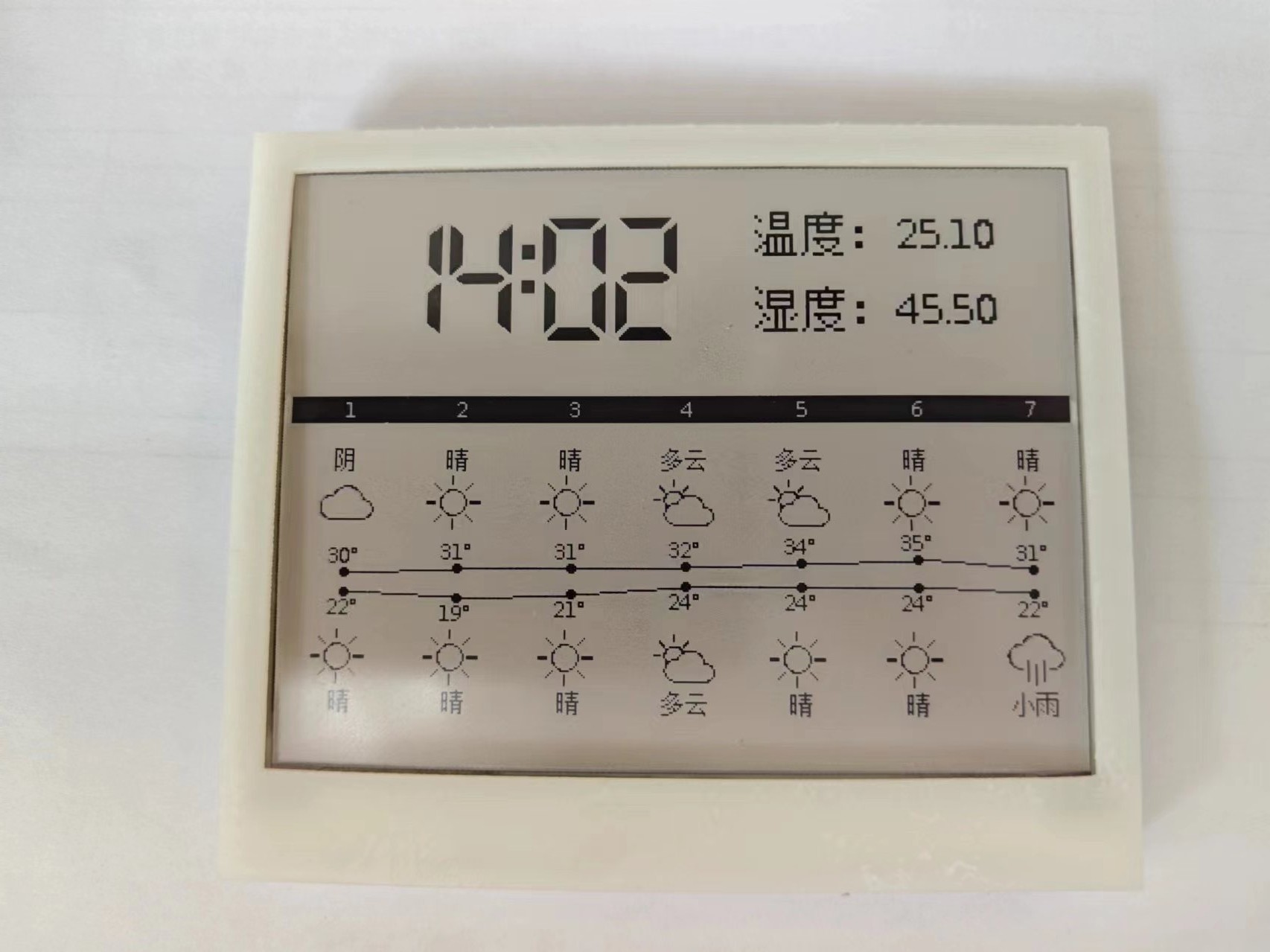

基于ESP32C3的墨水屏摆件,提供天气、实时温湿度显示等。
简介:基于ESP32C3的墨水屏摆件,提供天气、实时温湿度显示等。
基于ESP32物联网征集令
创建时间:2024-08-15 11:19:05更新时间:2024-09-11 09:54:30
基于ESP32C3FH4的墨水屏摆件,墨水屏来自二手电子价签,主控为SSD1683,分辨率400*300。
EPD驱动相关源码来自github的HalfSweet同学。
天气API使用和风天气,相关的GZIP解压使用arduino_uzlib。
实时天气来自SHT40。
正在用ESP-IDF重构代码并添加功能,但DeadLine到了就先用这个拼凑版的Arduino版吧。
