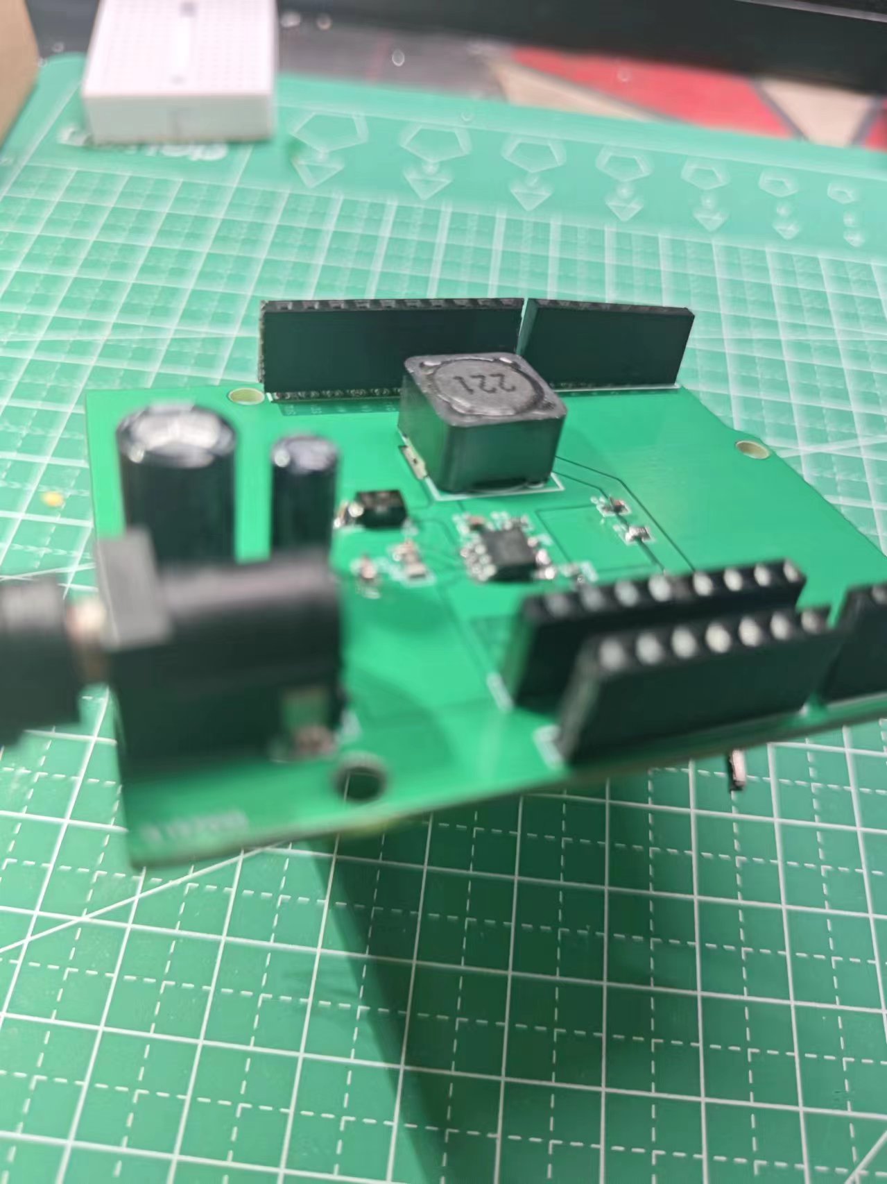

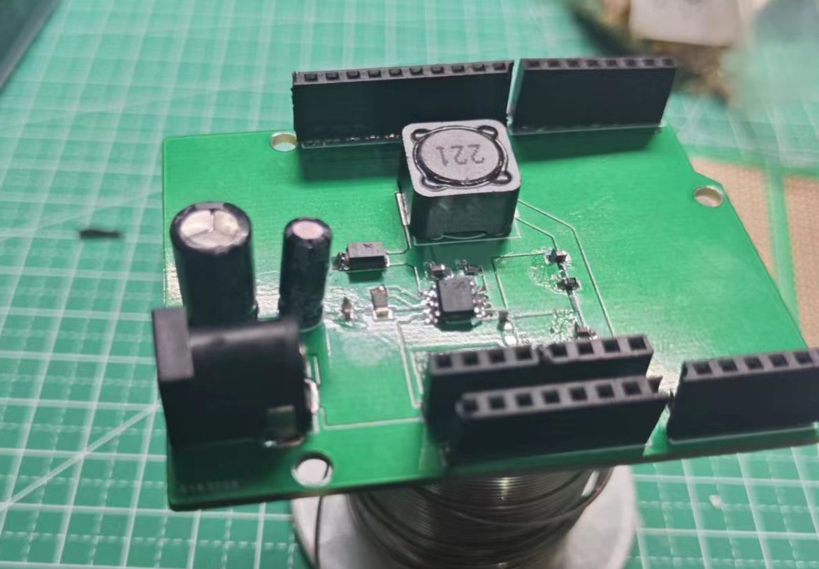

原Arduino 模块提供的5V输出电流偏低,在使用中经常需要给外设单独再接一个电源,一点也不优雅。正好立创商城里有TX4139的16-15券,低价嫖了几个,干脆利用一下。
本模块仿官方Arduino Proto Shield扩展板制作,通过DC-DC模块提供独立的5V大电流输出,同时引出一路与DC输入电压相同的母座,用于实现arduino及外设供电方面的一线通。
 2024-5-18:放弃使用非标准排母,改用排针+排母方式连接。
