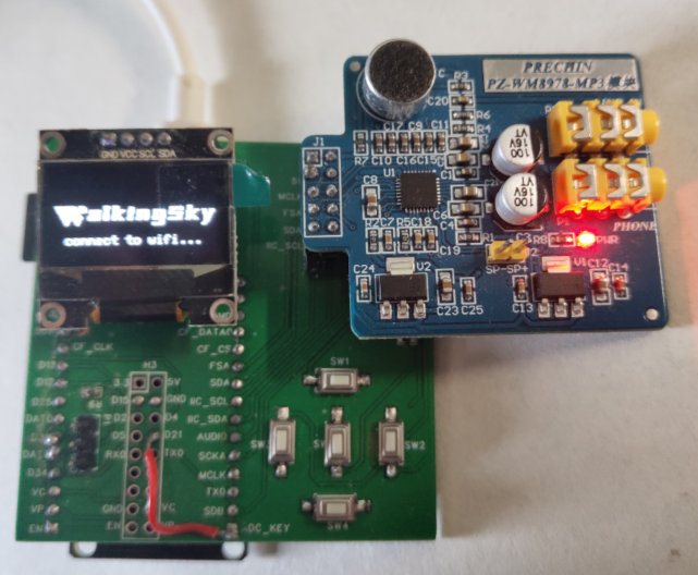

一个ESP32-wroom-32 核心板使用的接口转接板。上面有一个MicroSD(TF)卡和5个按键以及若干IO接口。
简介:一个ESP32-wroom-32 核心板使用的接口转接板。上面有一个MicroSD(TF)卡和5个按键以及若干IO接口。
创建时间:2023-03-28 10:19:58更新时间:2023-05-08 16:04:11
ESP32-wroom-32 接口转接板
硬件接口功能
  • 板载一个MicroSD(tf)卡卡槽,SPI方式接线
  • 板载5颗贴片按键开关,ADC方式接线,占用一个IO口
  • 和ESP32-wroom-32 核心板排针对接的排母
  • 和普中WM8978 MP3模块对接的排母
  • 连接DHT11温湿度传感器的3针排针
  • IIC 或者 SPI 外接OLED显示屏接口排针
  • 其余未使用的IO使用排针方式引出,供后期功能扩展使用
其他配套硬件板卡
  • ESP32-wroom-32U(或者32D)核心开发板
  • 普中WM8978 MP3 模块
  • DHT11温湿度传感器模块
  • 0.96寸OLED液晶显示屏(IIC接口),128*64分辨率
  • tf卡一个

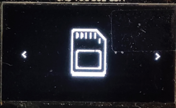

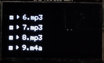

  • TF卡音频文件播放mqbaRRw9y0wyVkQxsedOcHOBKGLSwsxhphewOSxD.pngkKSOptw9I8XrI4SXbkZMO9ERj3LLLvDRgc9DF3m4.png

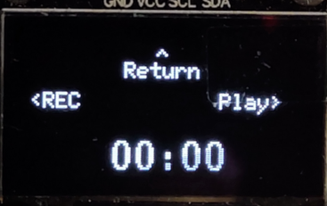

  • 录音功能:分手动录音和自动录音,自动录音实时监听,超过程序默认的分贝值后自动开启录音,15秒无声音后自动停止录音。录音文件自动保存到TF卡record目录,使用wav格式保存z8N0DqJHVuviU0ilv1ReXyaQrnY21o67PiNgp3cW.pngCo33QM5L5YzFV9AqnDlNBu6nJJgveECL5brXg94g.png

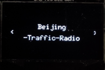

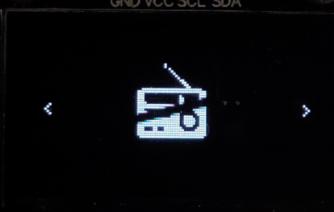

  • 网络收音机功能,读取tf中的m3u目录中的fm_m3u.txt文件中的电台列表,可按键切换lai5Jf0WjlWxqQzIcqhi8OGrWgcrUgZ5iywYWbmq.png5Zr9DL2hKZQvnFfv3yHHJAMniBCHSO4J6woWCUy2.png
