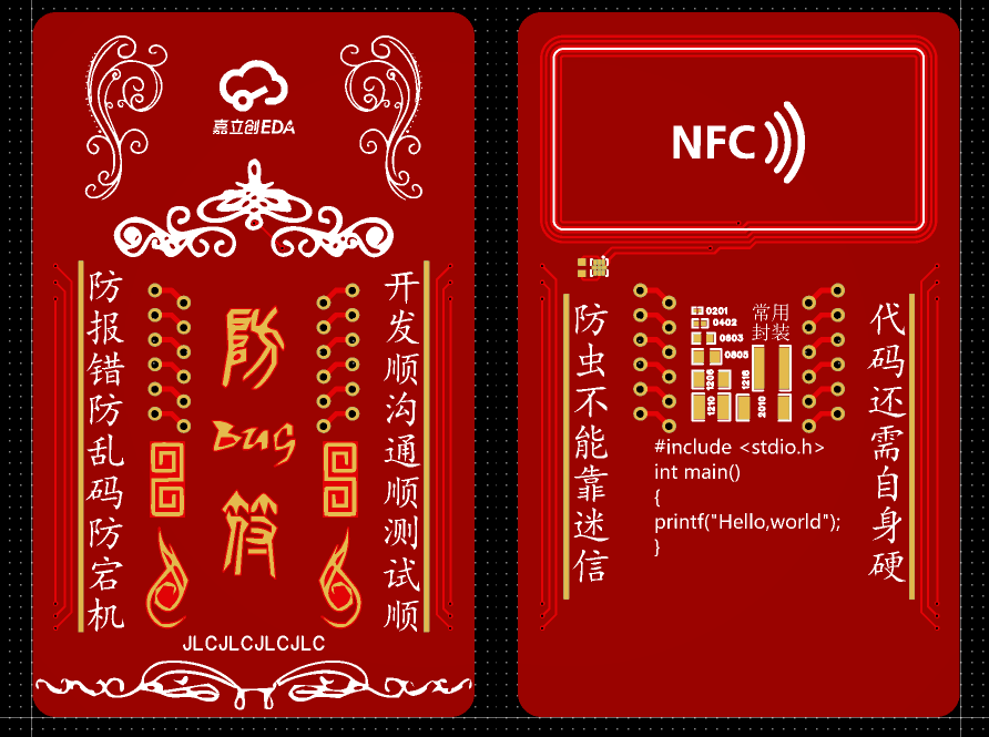

偶然看到某宝某店铺送类似的防BUG符小卡片,但是只是纸质的,心想直接做成PCB也许更有意思。
于是便有了此工程~
以下为卡片正反两面PCB渲染图:
特别说明:该卡片仅供娱乐,不具备任何科学意义上的保护能力。
如何制作任意字符模样的焊盘?
1.使用嘉立创EDA专业版,打开工程进入PCB编辑界面,先导入图片(可以是任意内容,字符或者图像都可),然后在图片的属性里把它转换为“阻焊层”(例如顶层阻焊或底层阻焊)。调整位置,满意后在属性里把它锁定,然后打开过滤器,取消勾选“状态”里的“锁定”(这样子可以防止后续制作的时候误触,能够更加方便快捷)。
2.在顶部快捷栏里选“铺铜”下拉栏中的“多边形”(或快捷键E),围绕图片周围大致画出轮廓,并且使得铺铜区域为一封闭图形,保存。
3.右击空白处,把“吸附”取消勾选,这样子可以帮助你自由发挥。
4.接下来就靠你的想象力和肝啦~调整铺铜区域外轮廓的节点位置,使其更加逼近最初导入的图片或者其它预设区域。在铺铜区域的外轮廓线上右击可以添加新的节点或者删除某一选定线段。
5.期待创友们做出更多有意思的新鲜玩意~

新增NFC线圈、新增更多纹理细节。
9.24凌晨
打样测试时发现核心的字符不易看清!
最终经过检查确定是未进行铺铜所致,为使最终生产效果达到“所见即所得”的效果,所有的铺铜都是用多边形一点一点微调的,总计
耗时4个小时,完成十个铺铜区域,468个独立线段和节点!
此外,还微调了部分花纹的位置与大小,更加美观舒适。
实物验证进行中~十月一前先不要着急打板,还会更新其它细节!
等我好消息!!!
