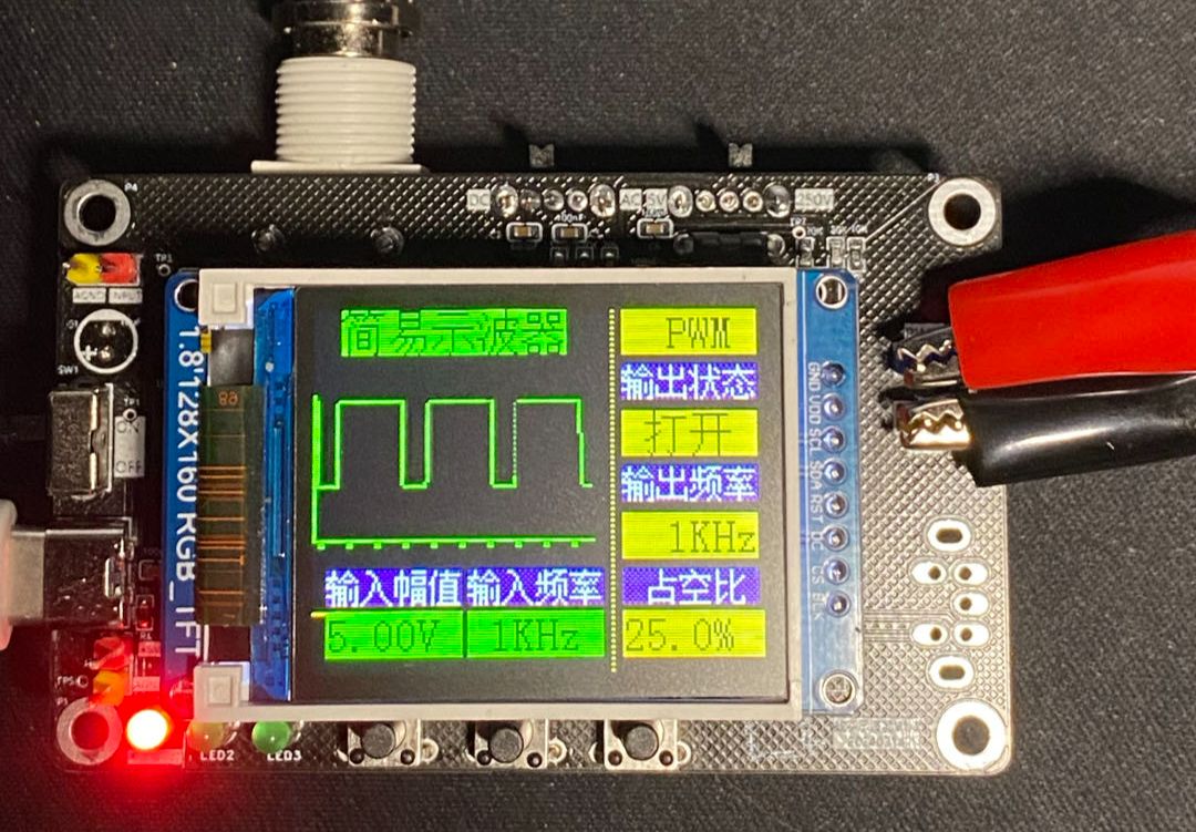

#训练营#简易数字示波器 此为参加嘉立创 #训练营#简易数字示波器作品,改原有的插件元器件为贴片,压缩了尺寸,布局更为紧凑。新人参与,还请多支持。
简介:#训练营#简易数字示波器 此为参加嘉立创 #训练营#简易数字示波器作品,改原有的插件元器件为贴片,压缩了尺寸,布局更为紧凑。新人参与,还请多支持。
简易数字示波器训练营
CC BY-NC-ND 3.0
创建时间:2024-03-05 17:22:40更新时间:2024-04-01 16:37:02
  • 该项目使用了由立创开发板团队推出的GD32最小系统板为主控。未直接采用gd32 mcu,此为本版本遗憾,有待后续改进。
  • 原理图未做更多改变。插件元器件改为贴片式,布局更为合理。增加2.54输入接口,直插式旋转编码器改为侧卧,操作更为顺手。
  • 主要包括了以下电路:
(1)模拟前端处理电路:负责将输入的检测模拟信号进行处理后给单片机进行识别,具体电路包括了交直流耦合选择电路、电压衰减电路、信号处理电路以及频率检测电路,是整个电路的核心。
(2)电源电路:负责给运放提供正负电源以及系统供电,是保障电路正常运行的基础;
(3)单片机电路:给系统提供控制核心,负责对输入信号的采集与处理输出工作;
(4)人机交互电路:用于控制示波器功能,包括按键、旋钮、LED灯、显示屏以及其它输入输出接口,为示波器功能的开发提供基础。
