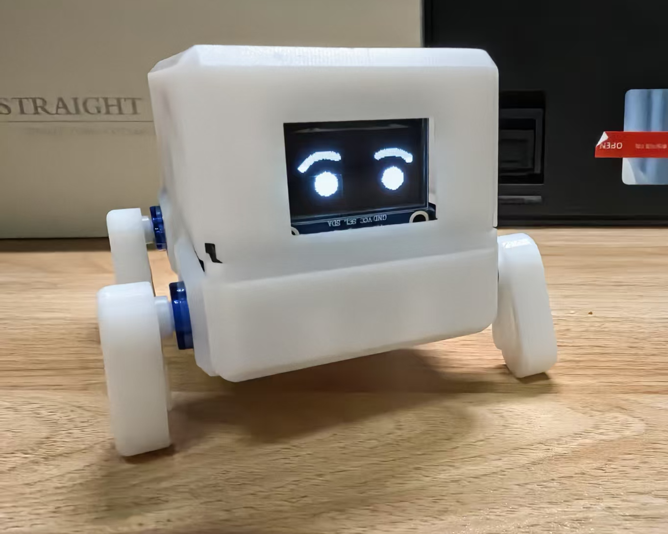

项目功能
  1. 手机遥控:Wi-Fi AP模式实现无外网环境下的直连控制
  2. 动态表情:0.96寸OLED屏幕可以12种预制表情循环显示
  3. 环境信息:集成NTP网络时钟与天气API数据获取系统
项目参数
  1. 主控芯片:ESP8266-12F模组(工作频率160MHz,内置Wi-Fi模块)
  2. 显示模块:0.96寸OLED(SSD1306驱动,分辨率128×64)
  3. 输入电压:2串14500锂电池(7.4V-8.4V)
  4. 稳压方案:双路AMS1117(5V+3.3V独立输出)
  5. 运动机构:3×SG90舵机(4.8V供电,180°版本带机械限位)
  6. 通信协议:TCP/IP协议栈,自定义二进制指令集
  7. 预留两个按键和一个简单的拓展接口
原理解析(硬件说明)
本项目由以下部分组成,电源部分、主控部分、ADC采样部分、IIC屏幕部分和舵机电路,本项目主要是通过手机连接ESP8266控制机器狗的动作,屏幕显示主要信息。
(1)ESP8266模组外围电路/0.96寸OLED屏幕
本项目采用乐鑫科技的ESP8266作为主控。ESP8266以其高集成度,优异的RF性能和低功耗著称,集成了完整的wifi功能,适合物联网应用开发。
通过直接将屏幕模组与主控模块的IIC接口相连,即可完成图像和信息的显示。我们通过查阅屏幕模组的技术规格,确认了引脚排列、接口类型以及屏幕的功耗需求,确保其与主控电路的匹配性。
(2)电源电路
AMS1117-5是5v稳压芯片,主要为舵机提供5v电源
AMS1117-3.3是3v稳压芯片,主要为主控和其他需要3.3v供电的外设提供电源
(3)ADC电量检测电路
修改分压器适配8.4V到1V 现在需要适配新的输入电压范围(最大8.4V)到ESP8266的1.0VADC输入
(4)舵机驱动电路
建议可以增加下拉电阻,确保电机停转和起始状态稳定,在后续的软件调试中也会更方便。
