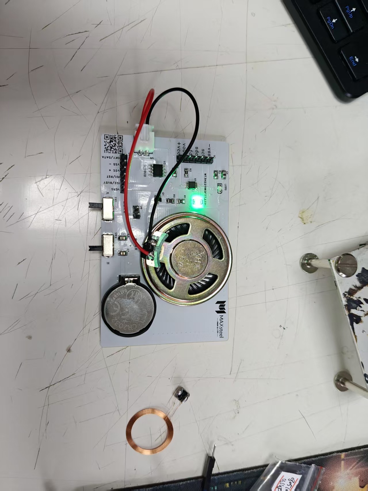

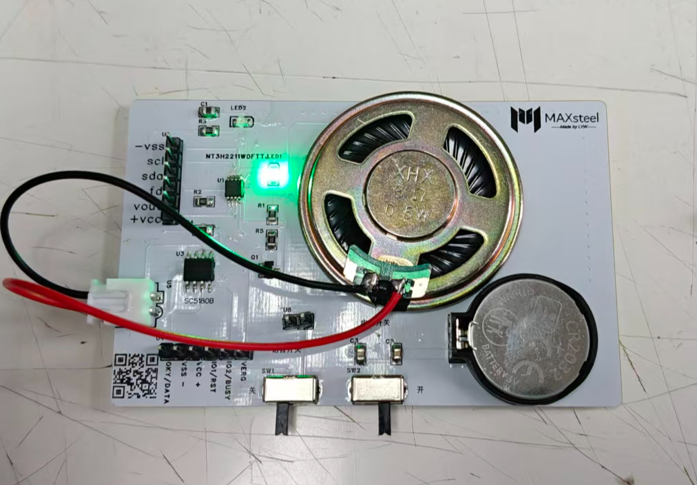

所以,想要刷开地铁公交以及高端门禁卡,必须要溶解原卡,取出原有芯片加上线圈使用。而普通门禁卡就简单一些了。如果采用PN5180A0HN/C3E,就可以实现刷卡自动触发授权语音的(原生支持 M1 卡模拟,自带场检测引脚)。但奈何我焊接技术有限,HVQFN40封装的芯片焊接不易成功,就用TSSOP-8封装的NT3H2211芯片来实验一下(带 I2C 通信、射频场检测唤醒、可无源取电的智能 NFC 标签芯片,和M1卡的协议不同,无法模拟复制 M1 门禁卡)。
本工程主要芯片为NT3H2211和SC5180B,采用TSSOP-8封装,所用电阻电容均为0805大小。语音芯片和nfc芯片采用电池供电,拨动sw2后通电。

通电后
好在设计成功了,之后找机会绘制PN5180A0HN/C3E的授权卡实现真正的刷开门禁发出授权语音,兴许还能优化,各位大佬可以在评论区提一些意见。
