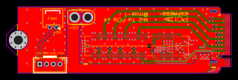

将m.2(ngff)接口转换为PCIe x4
简介:将m.2(ngff)接口转换为PCIe x4
创建时间:2022-12-26 21:14:32更新时间:2022-12-27 16:57:47
0.8mm四层板,阻抗结构3313。
可以小4pin或者xt30供电。xh2.54接口可以接5v风扇(从小4pin取电)
m2接口两侧的3v3供电没有位置连接,所以开了两个焊盘飞铜条
