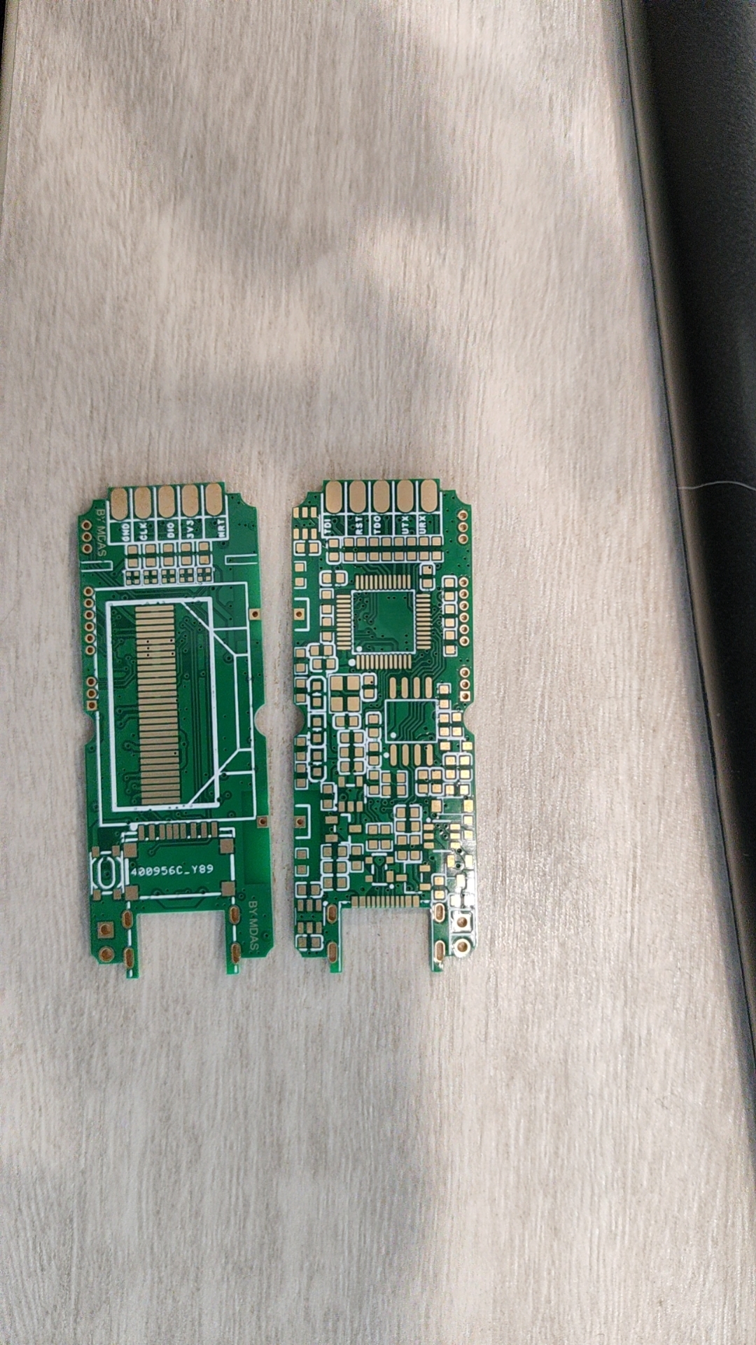

先上成品PCB,立创白嫖的镀金4层板(嘉立创NB)

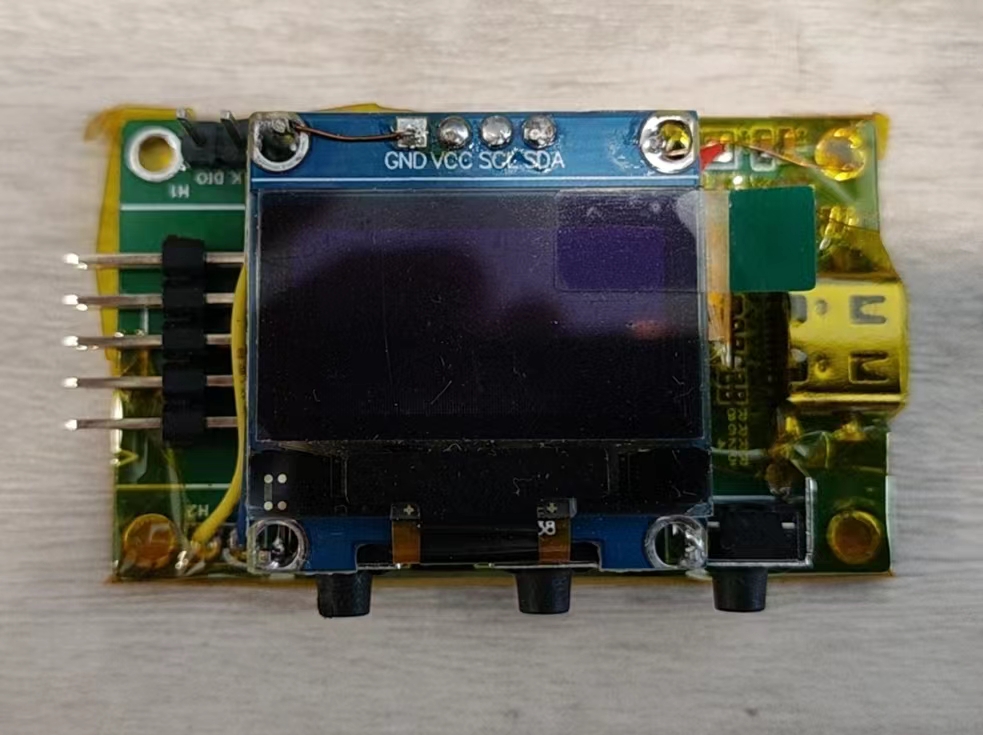

单纯是我的jlink的USB口断了,就想找个能用的调试器,偶尔还需要离线下载一下,找到了原作者的项目,觉得很适合我,就复刻了一下
因为没有单独找到原版的OLED,所以随便找了个原来多出来的模块,改了改,一顿飞线,做出了这个👆

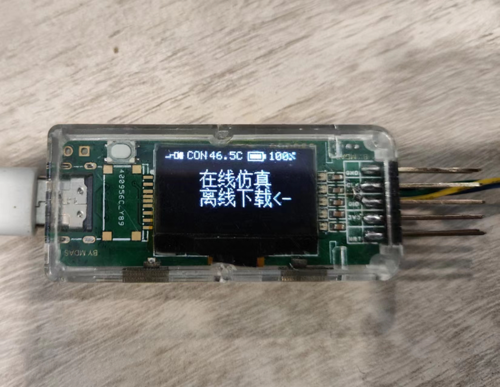

觉得差点啥,然后就重新修改了一下电路图,换了触摸按键,加了1010的rgb灯珠,改了一下一些不重要的显示逻辑,改成了沉板的C口,最后组装变成了这个👇

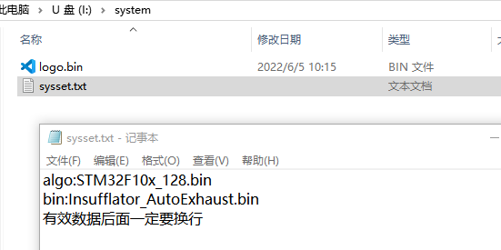

为了更方便用,加了sysset.txt文件用来设置和保存系统默认选择的烧录算法和程序文件,像这样用👇
