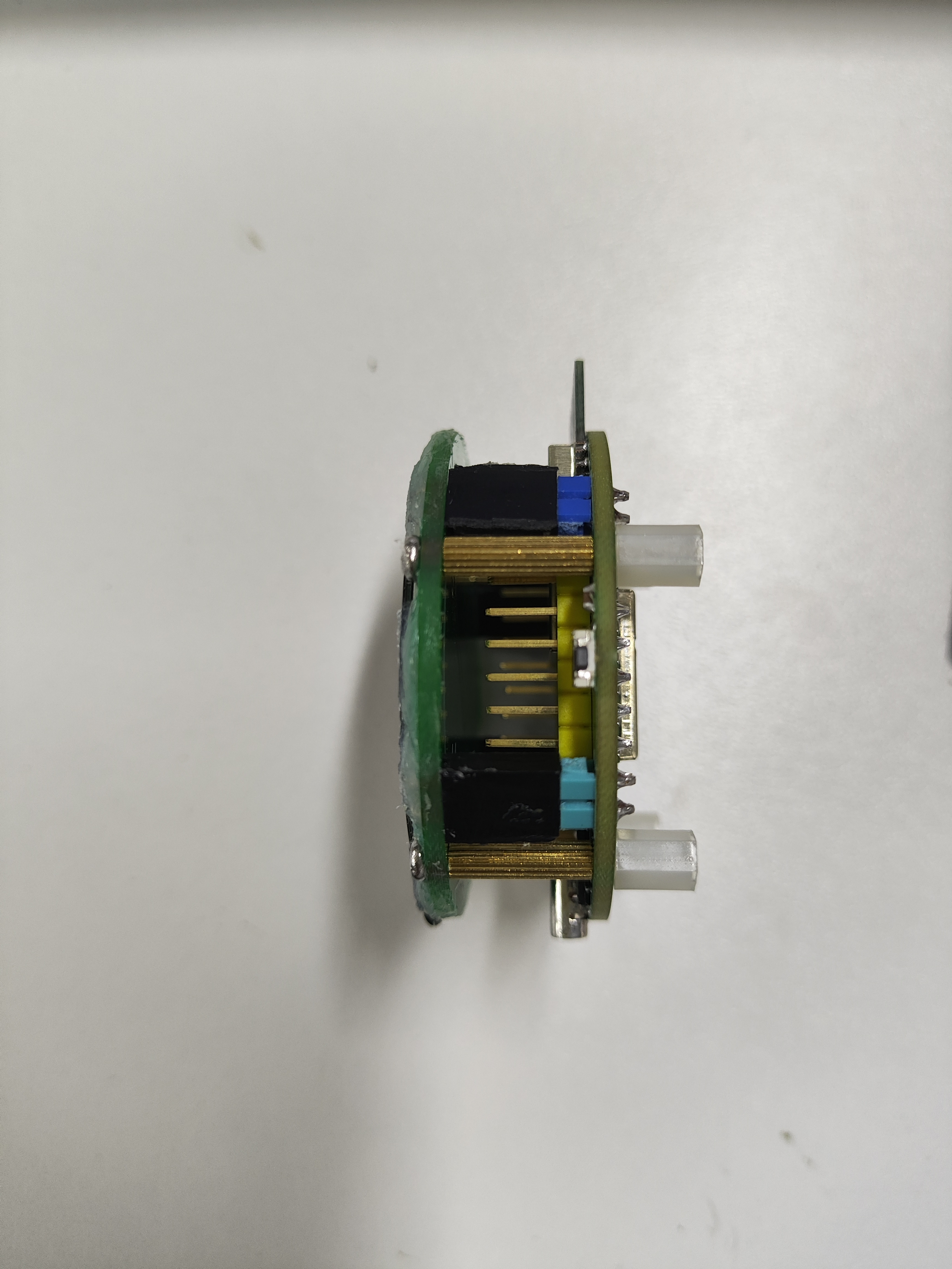

esp32s3手表开发简单版,开源的手表本人技术和资金有限,所以自己手搓了一个丐版的
简介:esp32s3手表开发简单版,开源的手表本人技术和资金有限,所以自己手搓了一个丐版的
创建时间:2024-06-02 19:54:21更新时间:2024-08-19 14:51:45
使用了esp32S3和JY60六轴陀螺仪
type-c接口,支持串口一键下载
用一块圆形屏幕进行显示
两个PCB用排针和排母连接,感觉不稳定的话可以加四个11mm的M2铜柱
多余引脚用排针引出来了,可以由于后续的扩展开发
外观还行,哈哈哈哈哈,主要是焊接容易
难度几乎没有,可以用于初学者的第一次开发学习
