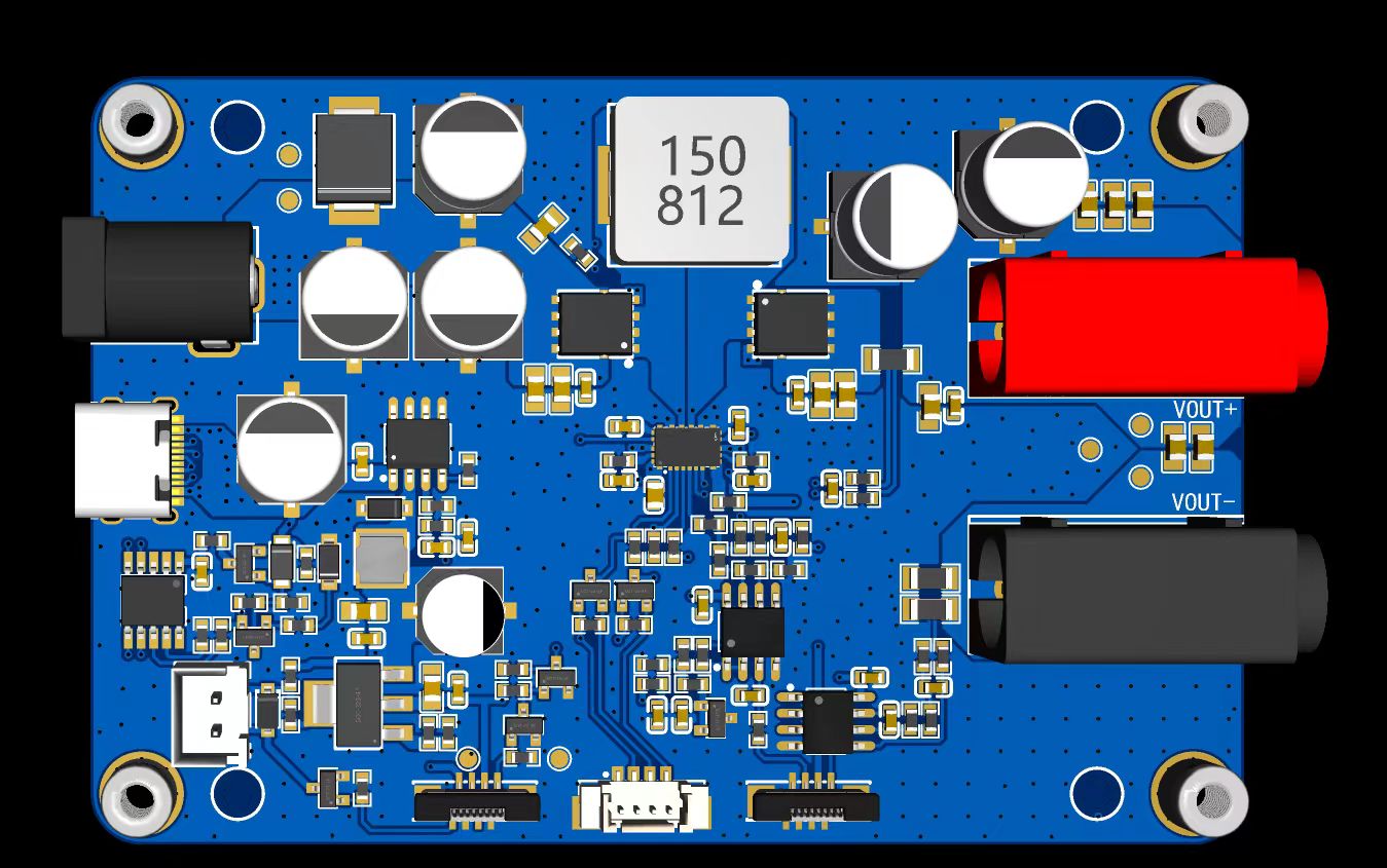

项目简介

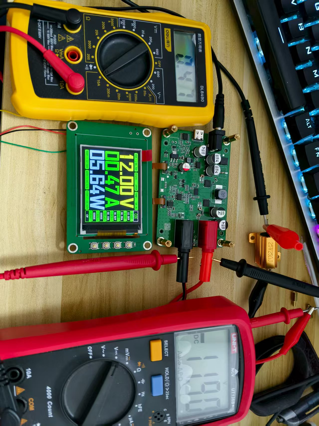

本项目是基于MP4248GQV-0000-Z升降压芯片以及STM32F103RCT6制作数字可调电源,具有2.8寸TFT彩屏可实时显示电源各项参数,可实现升降压输出,支持4.5V-30V输入,0.1V-30V输出,功率可达140W。具有短路保护、过温保护、反接保护等。
项目功能
升降压输出,通过XT60,DC,TYPE-C接口接入电源,输出0.1V-30V电压,支持限流,调整10mV/10mA。具备OVP、OCP、OTP,输出短路保护。
支持CC模式和CV模式。
项目参数
  • 本设计采用AD24C02存储芯片,在掉电情况下仍能保存设置的值;
  • 本设计采用2.8寸TFT彩屏显示,中间显示输出的电压和电流,功率,侧面显示相应V-SET,I-SET,OVP,OCP,CV,CC,DELAY延时开启,AGAIN,等设置情况,上边显示输入电压VIN,当前系统的温度TEMP和OFF/ON;
  • 采样STM32F103RCT6对系统的所有参数控制与监控;
  • 当电流或电压超出OCP,CVP阈值范围时,有蜂鸣器报警提示,并关闭输出,主板温度超过45度时,风扇开启;
原理解析(硬件说明)
本项目由以下部分组成,MP4248GQV-0000-Z部分、STM32F103RCT6部分、显示部分。
